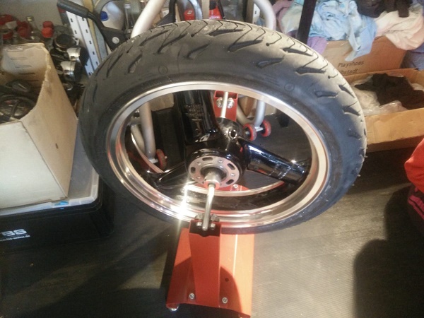

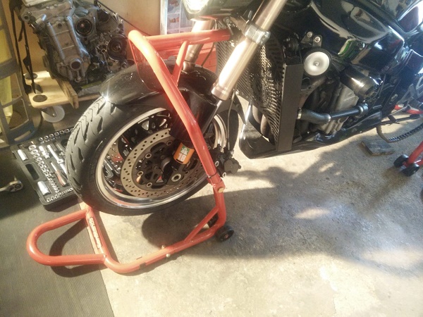

Aus aktuellem Anlass gibts hier wieder ein kleines Update.
Nachdem der PiRo 4 mittlerweile seine besten Zeiten hinter sich hat, war am vergangenen Wochenende der richtige Zeitpunkt endlich verspätet Erikas Weihnachtsgeschenke auszupacken.
Nach einer Weile des hartnäckigen Polierens und Autosol-sei-dank steht Erika nun auf polierten Felgen mit einem neuen Satz Road 5 :-)
@Tie: Danke dir nochmals für die hübschen Felgen! Die sind einfach porno 8)
Sobald es das Wetter hergibt freu ich mich aufs Einfahren der jungfräulichen Pellen - dann folgt auch noch ein Foto von der ganzen Erika ;-)

Ich hab von Anfang an gesagt: DAS sind Erikas Beine! Sehr geil!!! :respekt:
Und wenn ich gewusst hätte, wie gut die in Sauber aussehen... :kratz: Ich hab ja garkein passendes Moped mehr!
Nene, da gehören die schon hin! Freue mich auf Erikas Photoshooting!

Tie hat geschrieben:Ich hab von Anfang an gesagt: DAS sind Erikas Beine! Sehr geil!!! :respekt:
Die Empfehlung war echt Gold wert :prost:
Mal sehen wie lange sie so schön bleiben und ob ich in Zukunft mehr polieren als fahren werde :rasta:
Bei der nächsten Schwarzwaldrunde muss sich das Shooting ergeben ;-)
Windy-ZXR hat geschrieben:splind ned vergessn :wink:
Hut ab, dass du so aufmerksam bist und danke für die Erinnerung! :prost:
Das Bild entstand allerdings vor dem Einstellen der Kettenspannung mit gelöster Achse :D
Benny und ich haben beim Einbau noch gewitzelt, dass bestimmt einer so aufmerksam die Bilder anschaut, dass der fehlende Splint auffällt :loldevil:

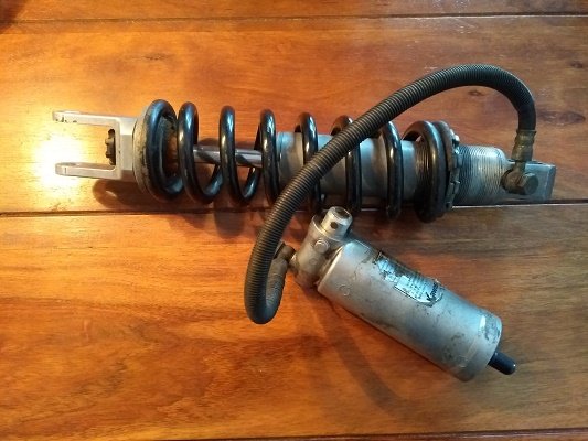

Hi zusammen :-)
auch an der Erika gibt's wieder etwas Neues:
mittlerweile ist ein anderer Kühlwasserausgleichsbehälter verbaut, durch welchen die übermäßig große und undichte Edelstahlflasche sowie deren zum montieren grausam umständliche Haltekonstruktion Geschichte sind.
Gleichzeitig ist die alte originale Luftpumpe einem neuen YSS-Stoßdämpfer gewichen.
Ursprünglich war der Plan einen gebrauchten K-Dämpfer zu revidieren. Aufgrund der starken Rostpickel in der Chrombeschichtung der Kolbenstange war dieser Plan leider nicht zu realisieren :-(
Sowohl der neue Ausgleichsbehälter als auch der neue Stoßdämpfer haben zwischenzeitlich eine schöne Urlaubswoche in den Vogesen mit zahlreichen entspannten Ausfahrten hinter sich.
Zum Fahren ein ganz anderes Moped - die Entscheidung habe ich bis dato nicht bereut :-)
Der Ausgleichsbehälter ist dicht und tut ebenfalls was er soll.
Da dieser ohnehin durchsichtiger ist, im Vergleich zum originalen Ausgleichsbehälter im J- bzw. K-Heck, ziehe ich in Erwägung denselben auch in der J mit K-Heck zu verbauen.
Das einzige Manko ist in meinen Augen die Position unterhalb des Niveaus des Kühlerdeckels. Somit bleiben Luftblasen leider vergleichsweise häufig am höchsten Punkt im Überlaufschlauch stehen und gelangen bei Temperaturdifferenzen wieder zurück in den Kühlkreislauf.
Im Großen und Ganzen dennoch: alles top :-)

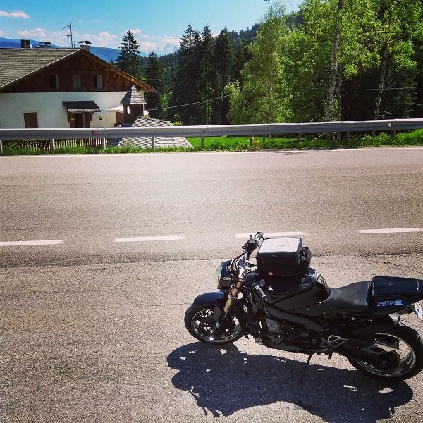

Ansonsten haben wir letztes Wochenende einen spontanen Ausflug durchs Allgäu bis nach Tirol unternommen.
Dabei sind wir samstags in den Genuss gekommen Riedbergpass, Kleinwalsertal, Oberjoch, Tannheimer Tal, Namlostal, Plansee, Ammersattel, Zugspitze und einen kurzen Abschnitt des Zillertals zu erleben :-)
Sonntags hat sich Tie auch zu uns gesellt, sodass wir noch einen wunderschönen Sonntag hatten :prost:
Dabei durften wir in den Genuss einiger weiterer schöner Orte kommen, die wir auf uns allein gestellt sicher nicht gefunden hätten ;-)
Auch an dieser Stelle nochmals danke für diesen schönen Tag! :prost:
Insgesamt sind wir 880 km lang auf unsere Kosten gekommen, wobei Erika auch ihren 90.000sten Kilometer gelaufen ist :-)
Ja es ist wunderschön da und wegen der db Begrenzung werde ich die zxr reaktivieren müssen die 10 darf offiziell nicht mehr dahin, währe gerne dabei gewesen macht mit euch immer riesig spass

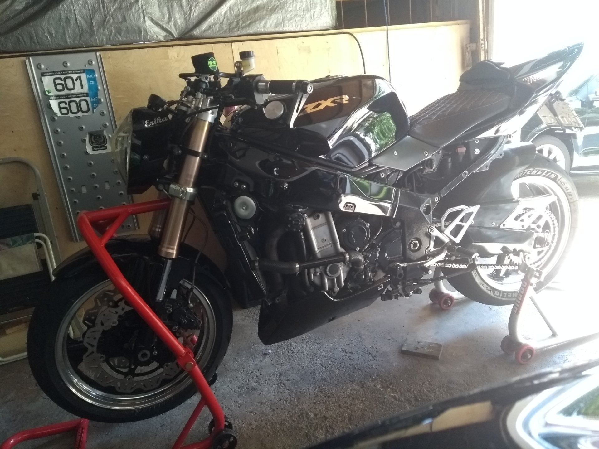

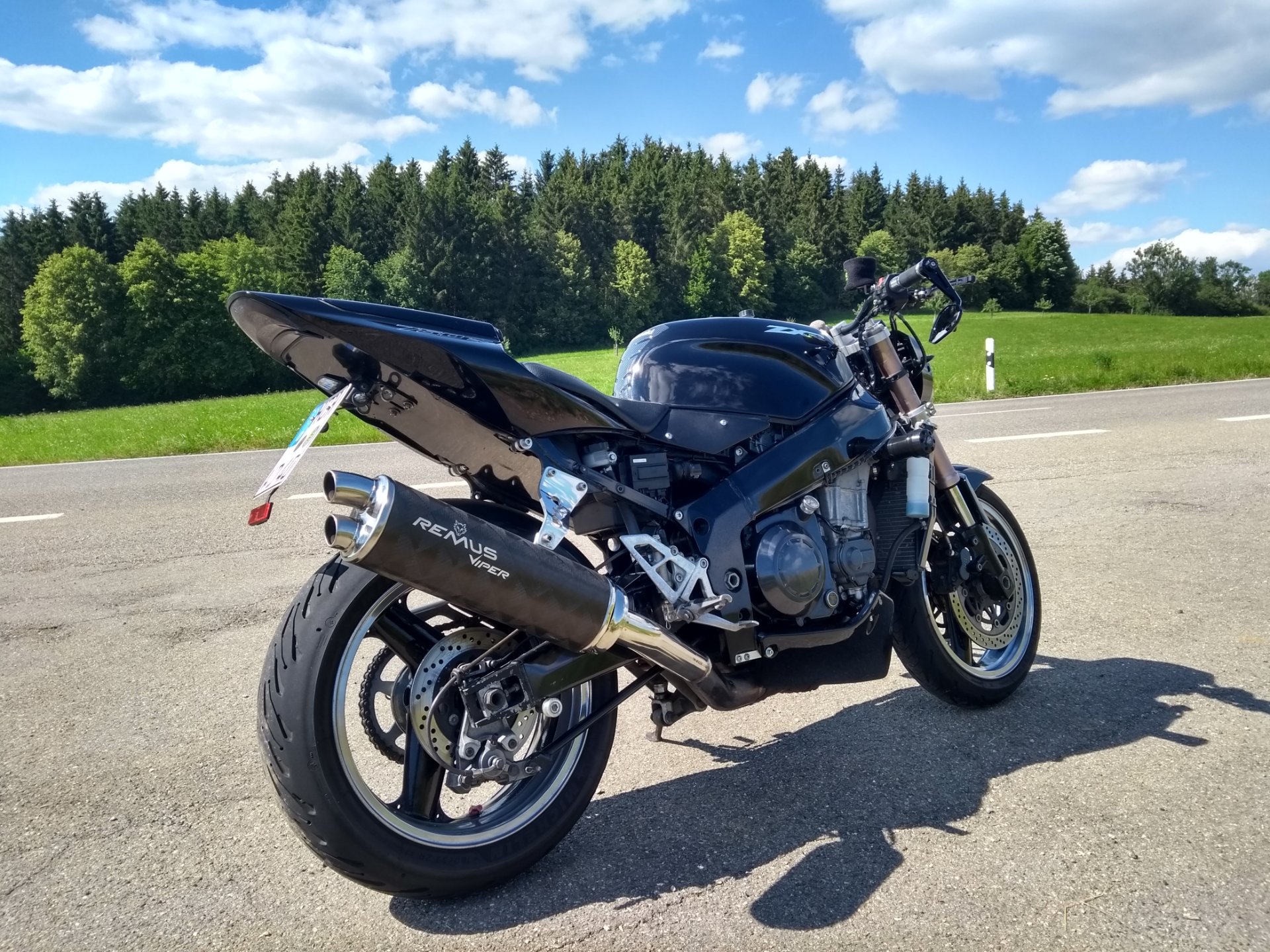

Wie vor dem Datenbank-Crash des Forums bereits beschrieben, hat Erika sich ein paar neue Geschenke verdient.
Zunächst wurde der vorübergehend montierte Originaltopf durch einen wunderschönen Remus-Topf ersetzt, mit dem sie schön dumpf blubbert und nicht zu aufdringlich klingt :-)

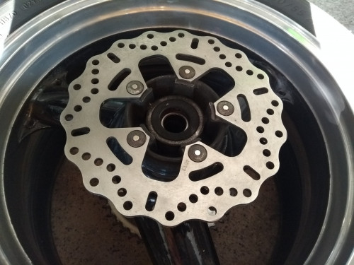

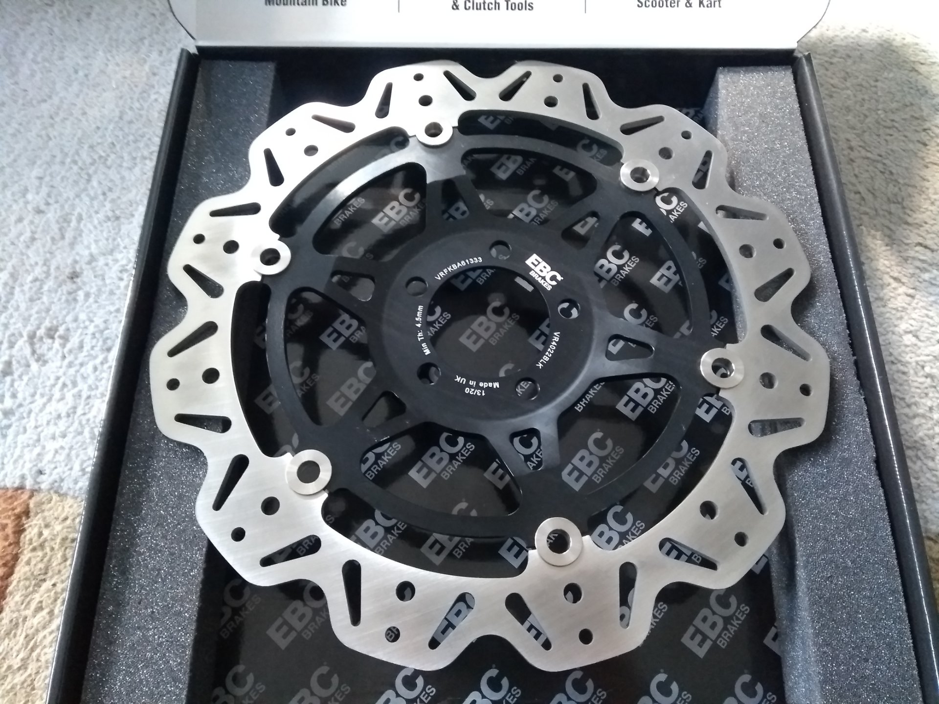

Die vermutlich > 90 000 km alten originalen Bremsscheiben, die ihre besten Zeiten auch schon hinter sich haben, wurden ebenfalls ersetzt.
Jetzt sind ringsum EBC-Wavescheiben, vorne vollschwimmend, verbaut.
In Verbindung mit Brembo-Sinterbelägen zahlt sich diese Investition ganz klar aus.
An dieser Stelle nochmals vielen Dank an Tie, der mir diesen wunderschönen Remus-Topf und die EBC-Bremsscheibe für die Hinterradfelge veräußert hat :prost:
