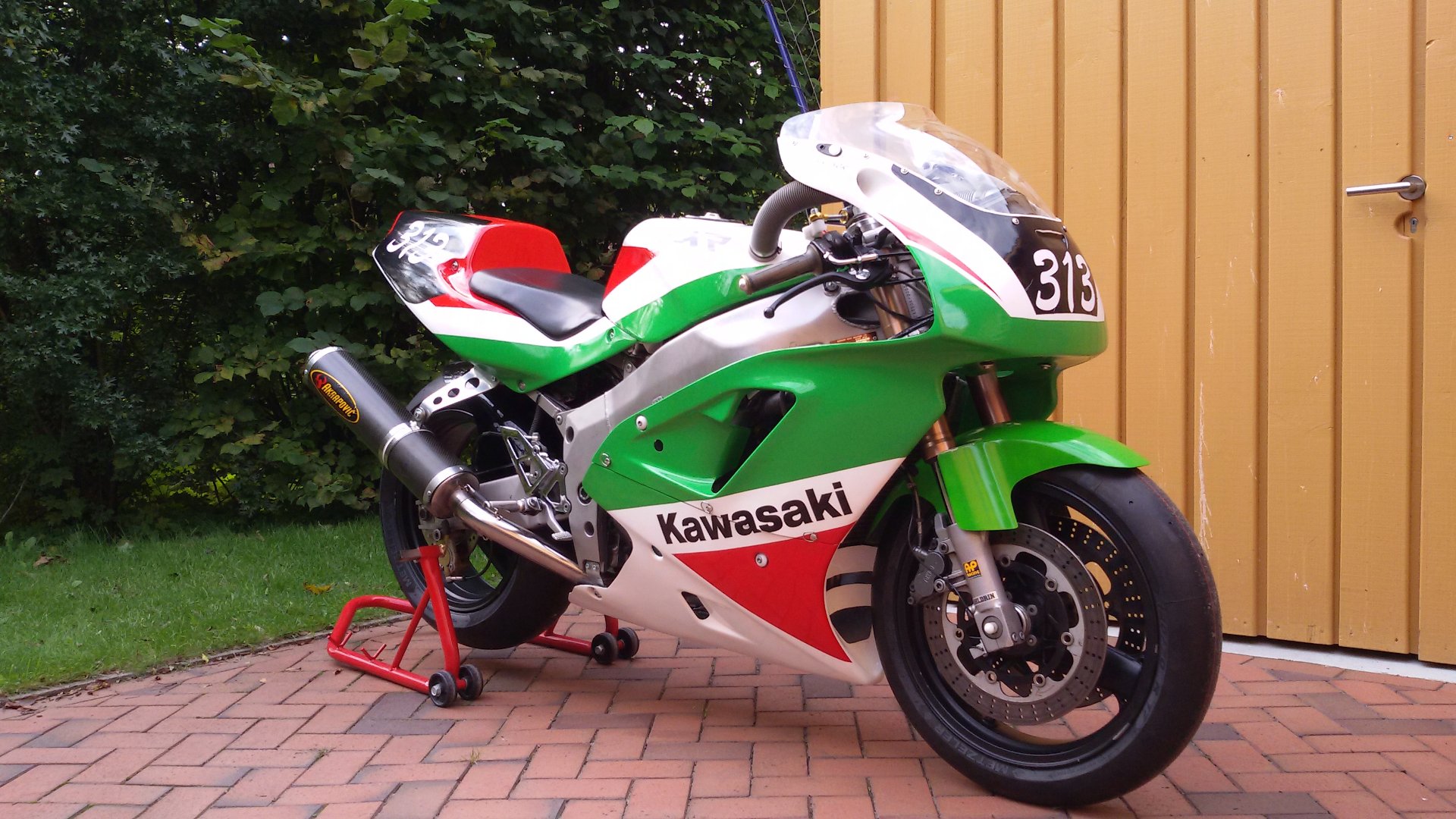

Heckaufkleber Marke "Schwarze Folie+Schere+Fön"
Fertig! Oder doch nicht?
Die J ist mitlerweile wegen Platzmangel verkauft.
Die K habe ich ins Herz geschlossen.

Re: Mein ZXR J-(L)-K Racebike
Das grün weiß rot Design ist genial :prost:

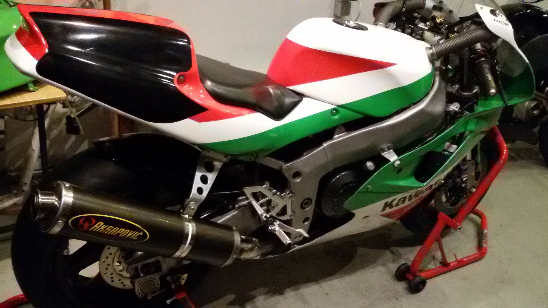

Ja, alles mit Dosen "lackiert".
Die Farben sind die günstigen von Molotow für knapp 4 Euro das Stück.
Entsprechen zwar nicht den Original Farbtönen aber das Budget ist leider begrenzt.
Klarlack ist auch aus der Dose. 2K-Klarlack, das war das teuerste an der Sache.
Aber soll ja halten und Benzinfest sein. War auch das erste mal das ich eine ganze Verkleidung gemacht habe.

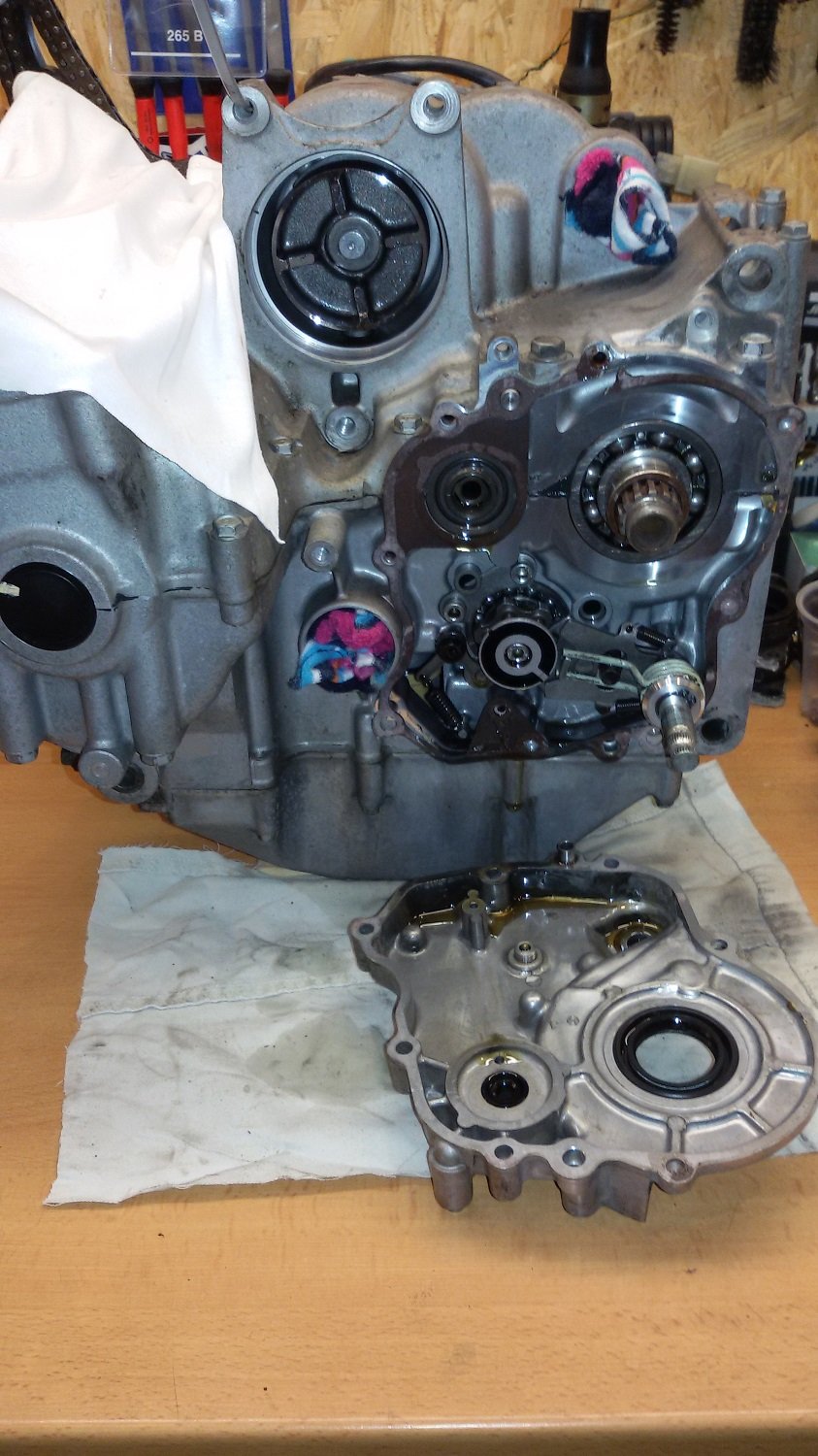

So, da war ja noch der K-Motor...
Also Winterprojekt 2017/2018!

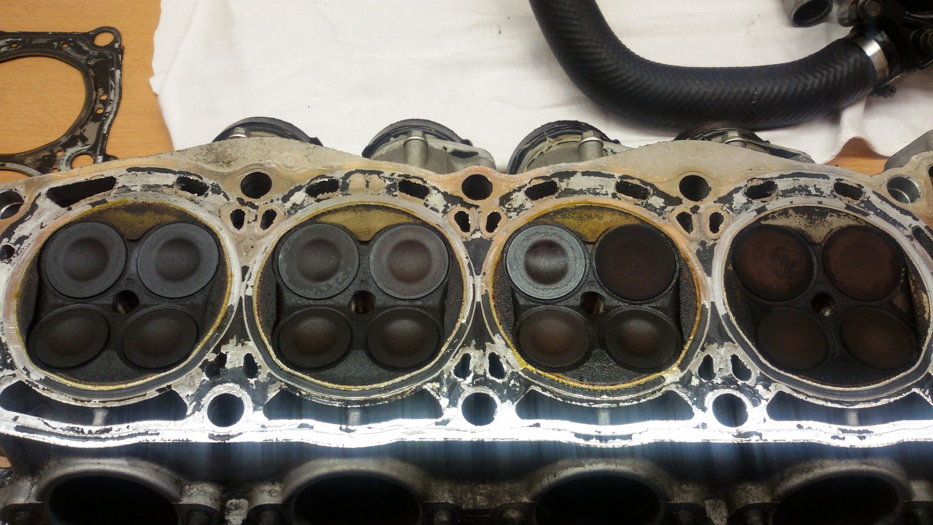

Kopf runter und Bestandsaufnahme

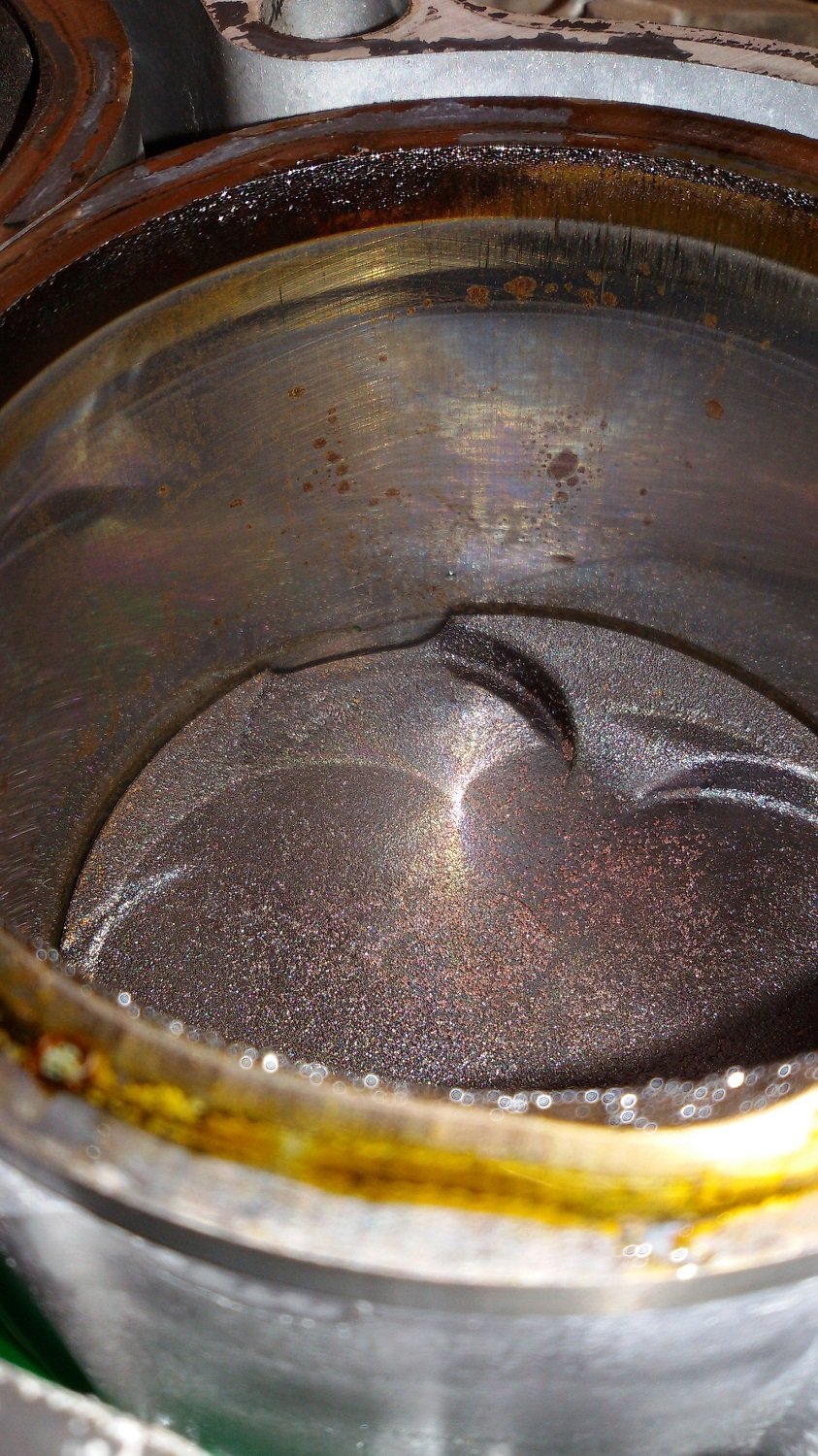

Leichte Standschäden an den Laufbahnen

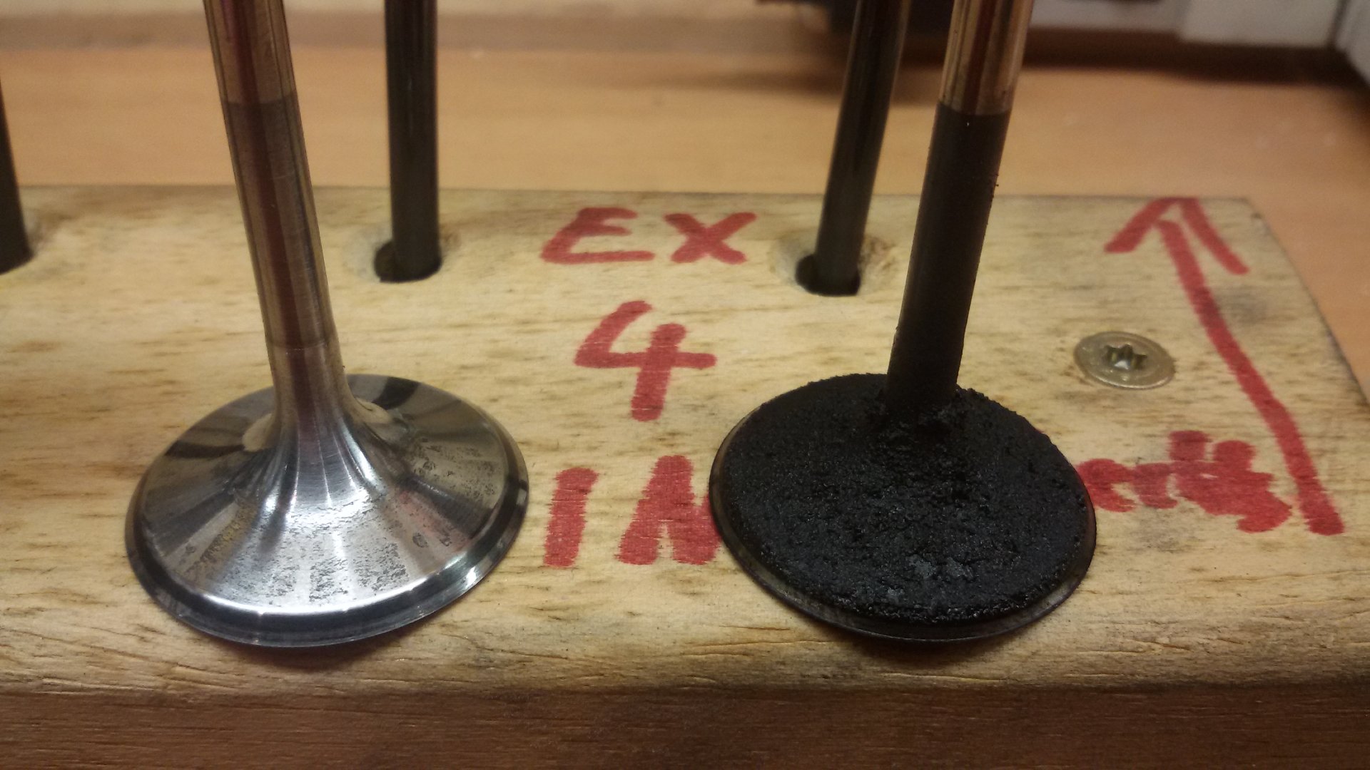

Ventile reinigen und polieren

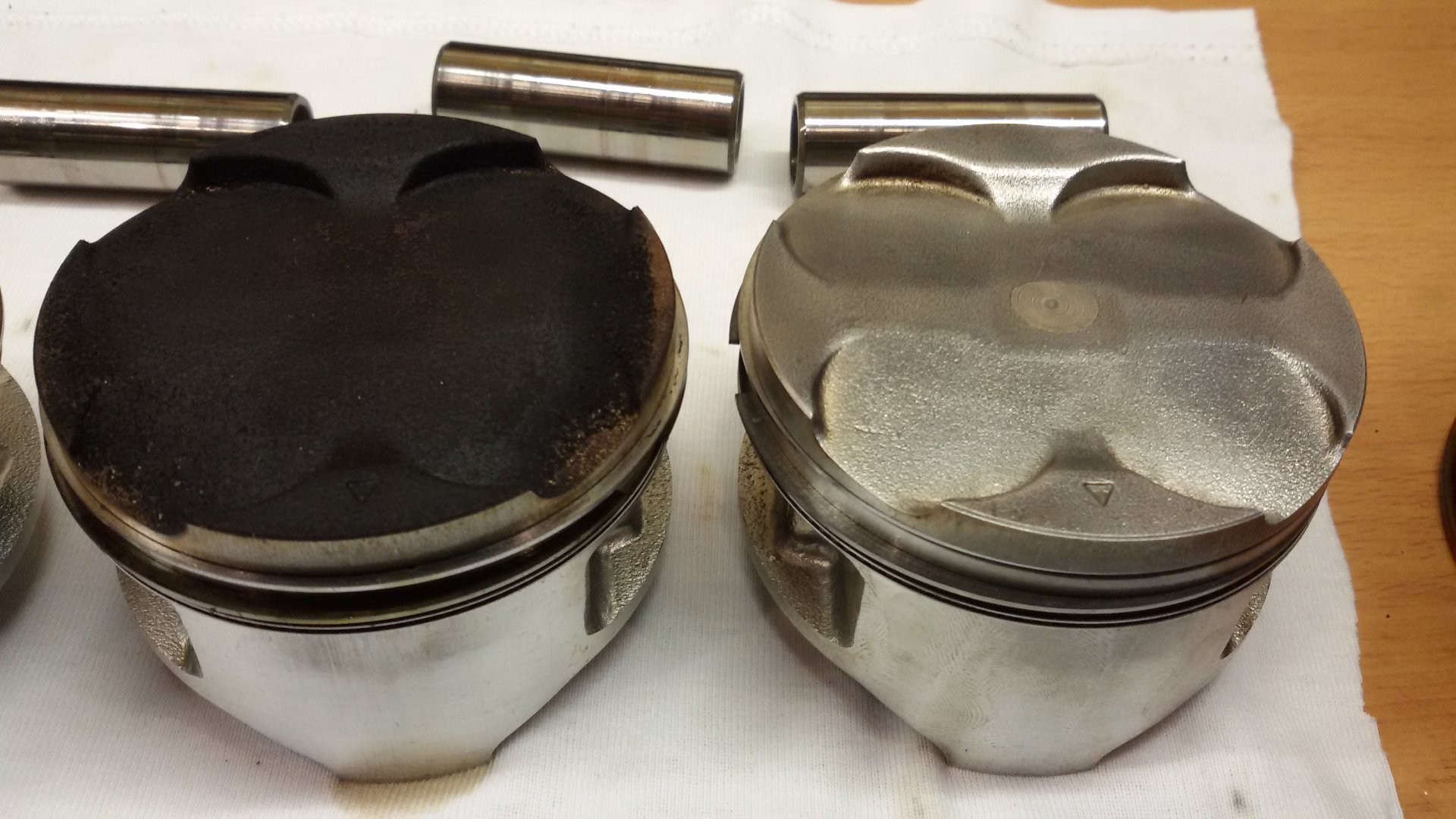

Kolben schick machen

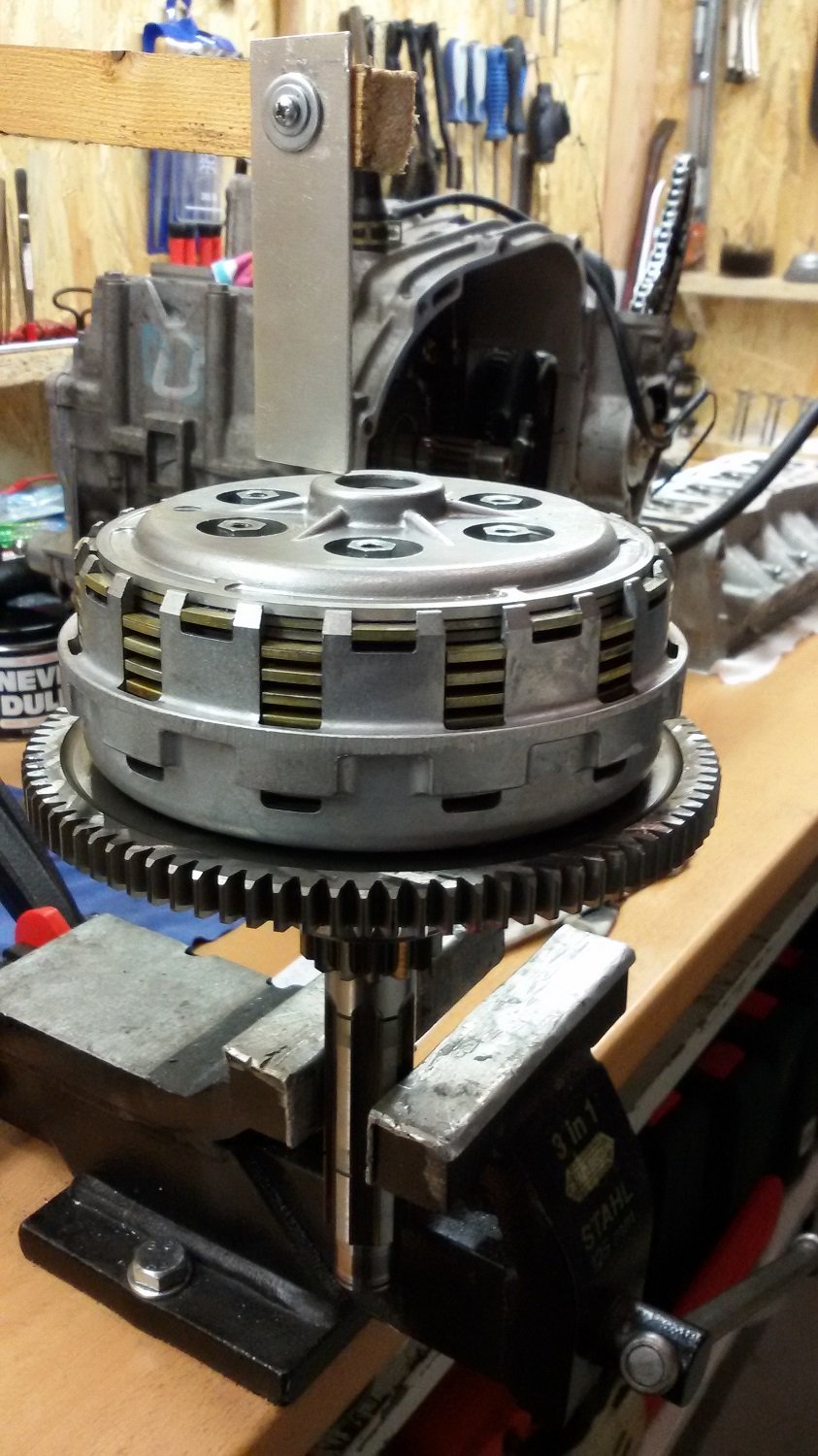

Die stinkenden Reste einer aufgerauchten Kupplung
Limakette musste noch gespannt werden
Antihoppingkupplung einstellen

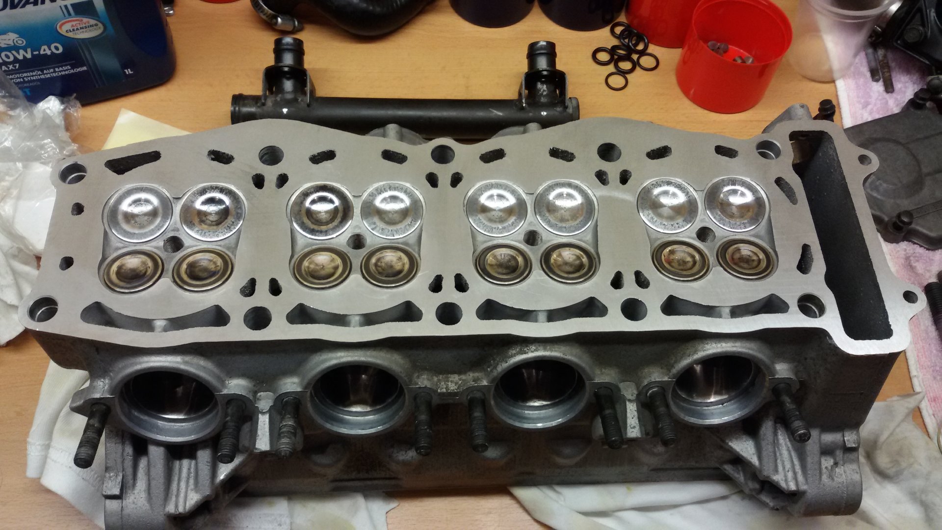

geplanter Kopf mit bearbeiteten Kanälen

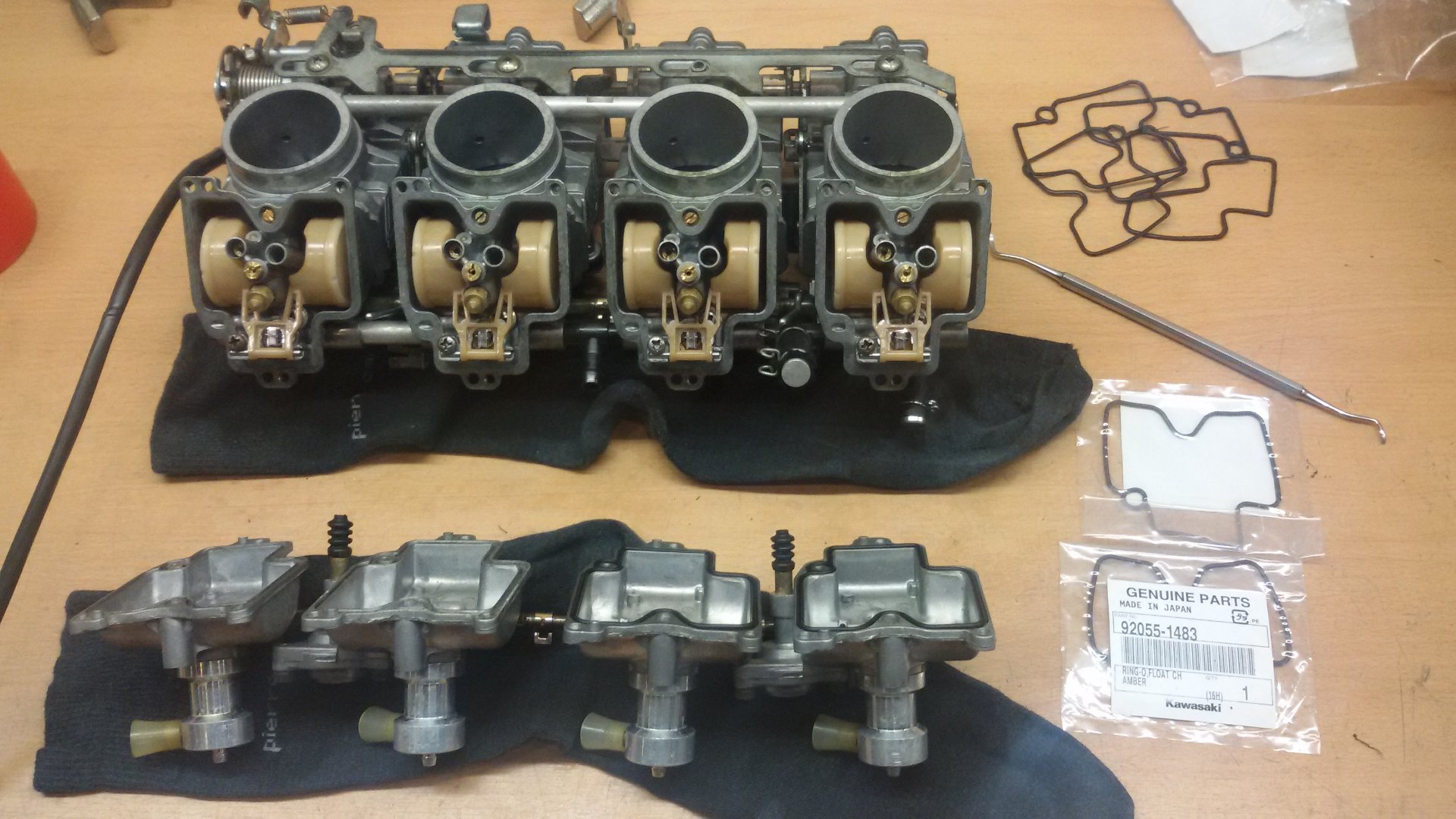

Also Motor wieder raus und K-Motor(auf Werkbank) wieder rein
neue Schwimmerkammerdichtungen nach Vergaserreinigung

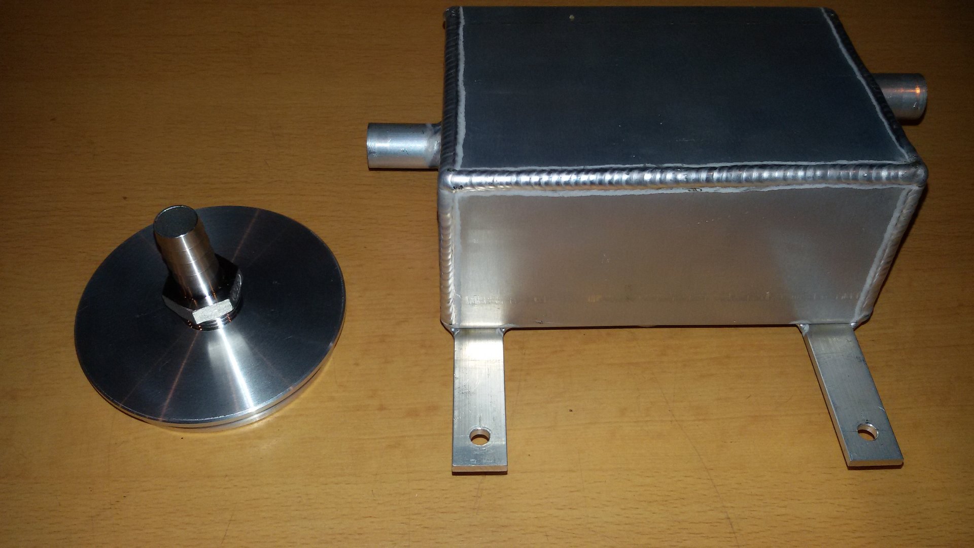

Und wenn wieder Zeit da ist wird die Kurbelgehäuseentlüftung noch geändert
Catchtank gekauft und Limadeckel selbstgedreht

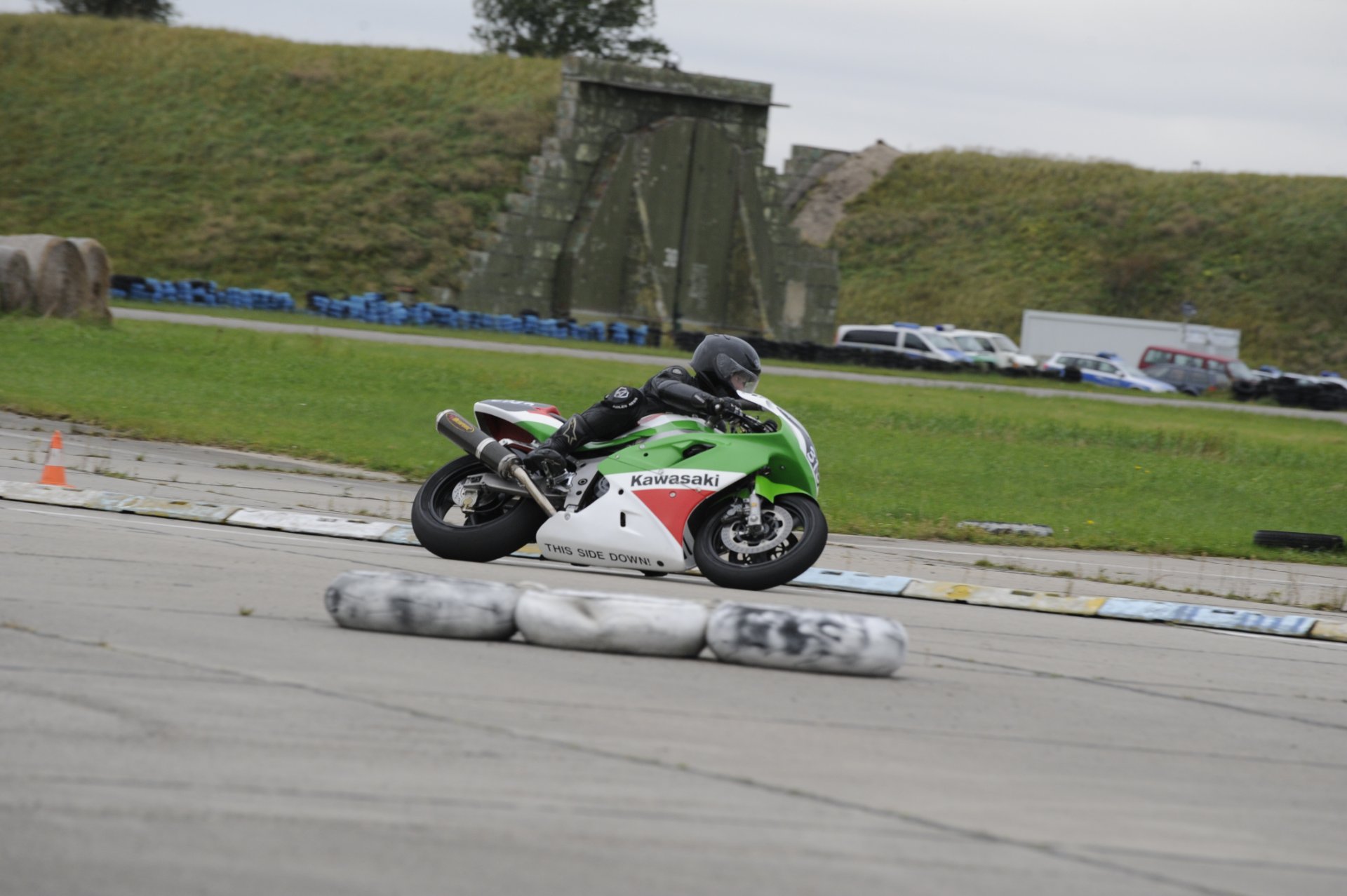

Hier noch was vom Sommer:
Sollte jetzt funktionieren! Mein Fehler... :oops:
Buelltreiber hat geschrieben:Danke.
Da steht: Dieses Video ist nicht verfügbar. :roll:
Beitrag von ralf@ »
Funzt hier :-)
Muss das Mopped dann auch mal auf dem Kringel ausprobieren ....

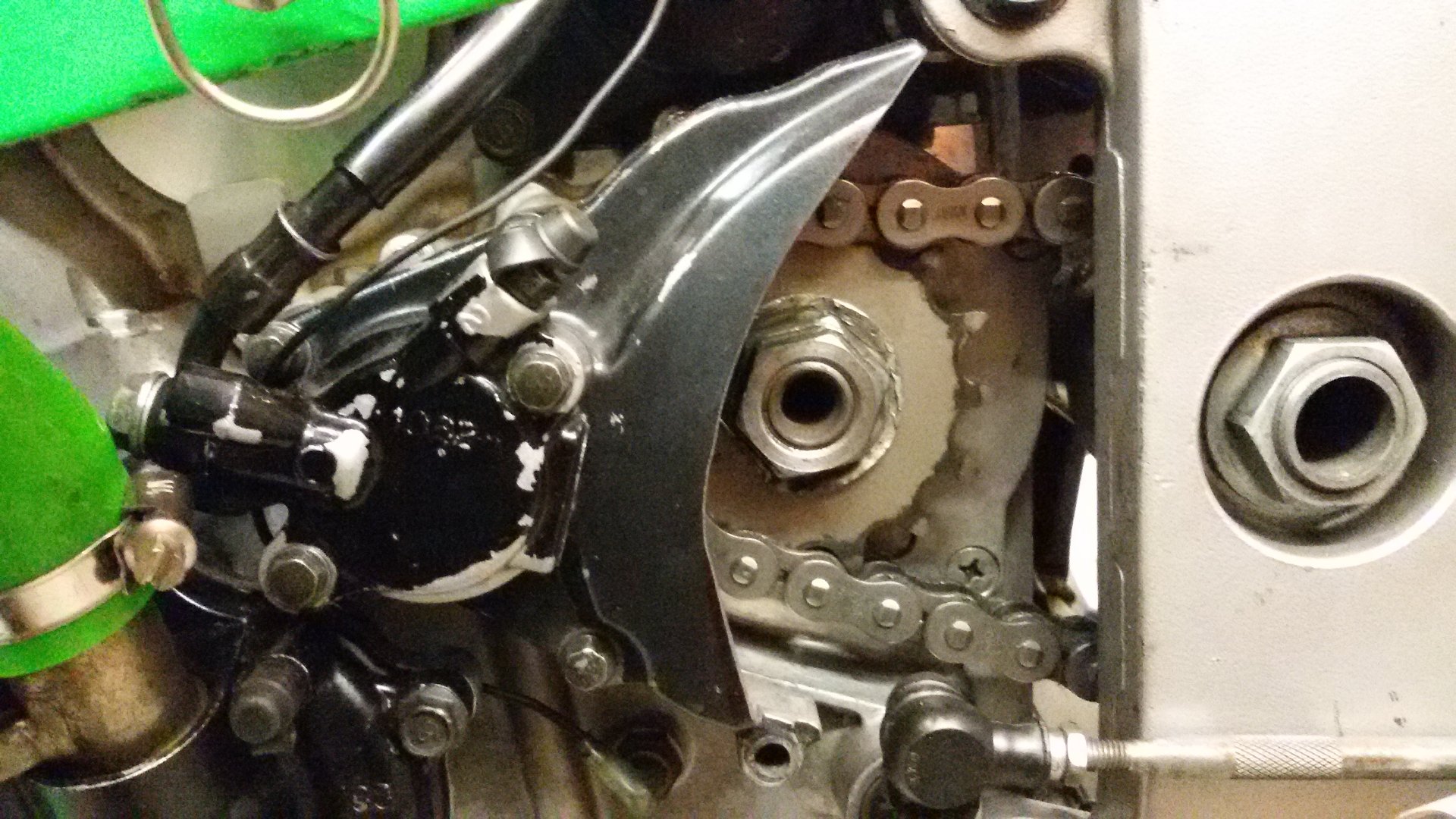

Habe eine größere Ritzelabdeckung. Nun wird das Kettenfett nicht mehr gegen Anlasser und Motorblock geschleudert.

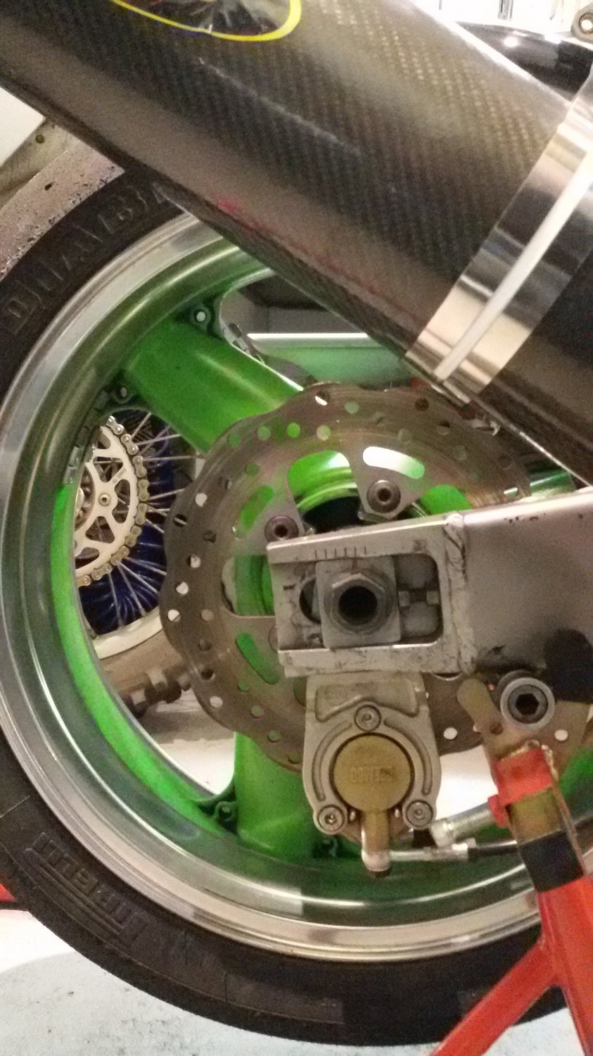

Hinten gab es eine neue Bremsscheibe die hoffentlich nicht mehr zur Salatschüssel wird.
Bremsscheibe hinten
Bremsscheibe hinten

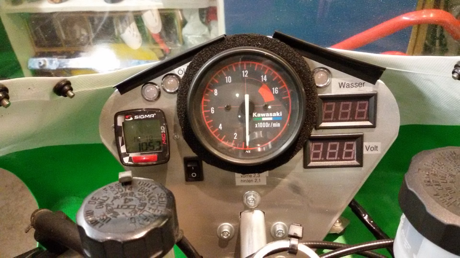

Der schwankende Drehzahlmesser wurde durch einen ZXR 400 Drehzahlmesser ersetzt und etwas gedämpfter gelagert.
Drehzahlmesser ZXR 400

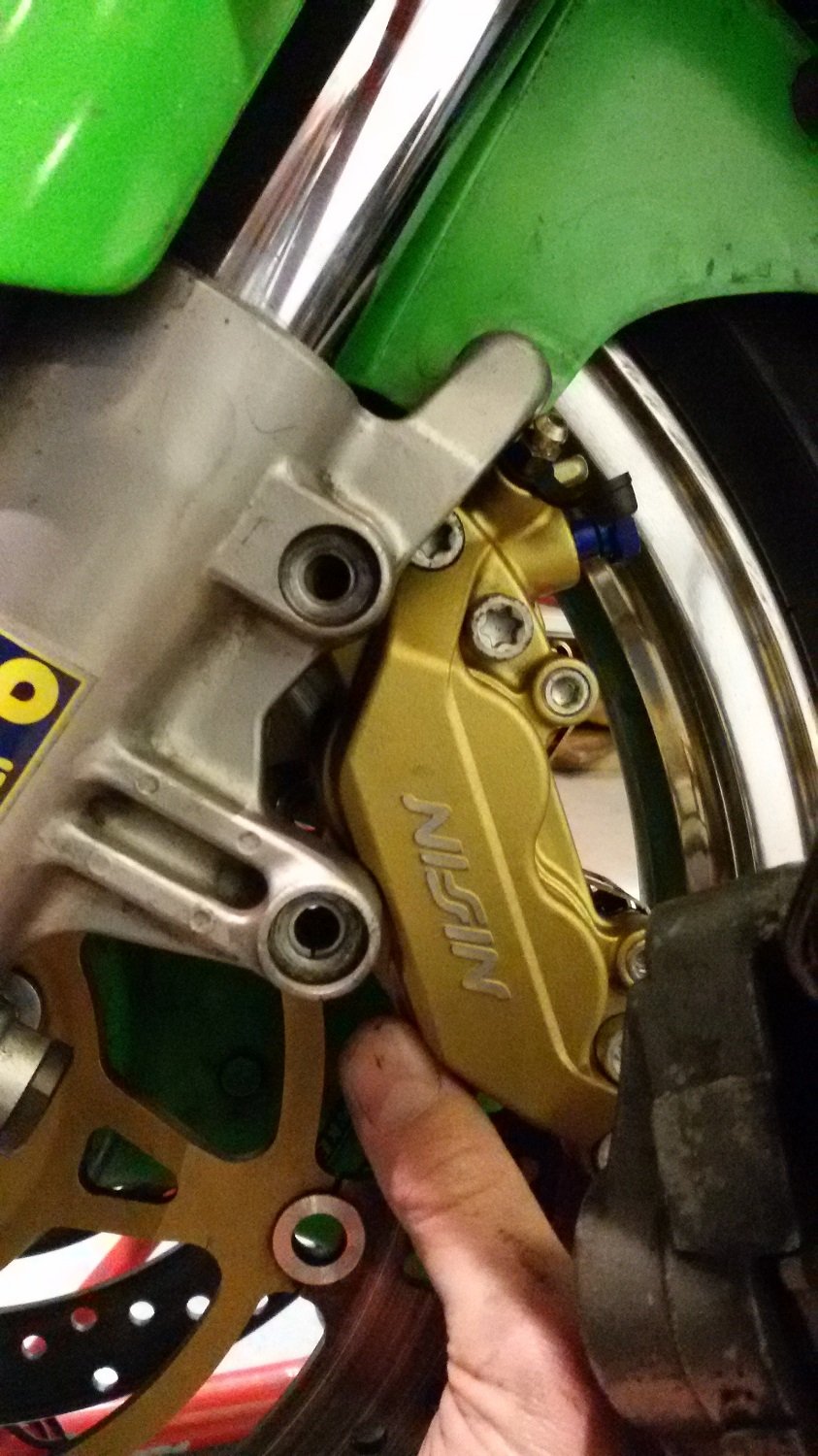

Der Versuch Nissin Bremssättel mit 62mm Lochabstand zu verbauen scheiterte leider um 3mm.
Der Entlüftungsnippel stößt an den Gußhalter des Kotflügels.
Diese Nissin Sättel wurden gerne an die GSXR 1000 K1/K2 gebaut da sie besser als die 6-Kolbensättel funktionieren.
Bremssattel von CBR600RR

wenn sich die Nissin-Sättel sich echt nur um 3mm nicht ausgehen, würde ich die Kotflügelaufnahme etwas bearbeiten. So viel braucht die nicht zu halten...
Beiträge: 3062
was spricht gegen die originalen tokicobremssättel ?
