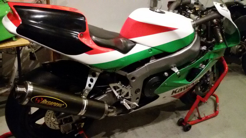

Heckaufkleber Marke "Schwarze Folie+Schere+Fön"
Fertig! Oder doch nicht?
Die J ist mitlerweile wegen Platzmangel verkauft.
Die K habe ich ins Herz geschlossen.
Jetzt aber mal ein großes Dankeschön an meinen Kumpel Andy aus Martfeld.
Er hat mich wann immer und wo auch immer mit Rat und Tat unterstützt. :prost:
Werkzeug organisiert, Kontakte vermittelt und Teile organisiert an die ich sonst nicht ran gekommen wäre!
Danke! :respekt:

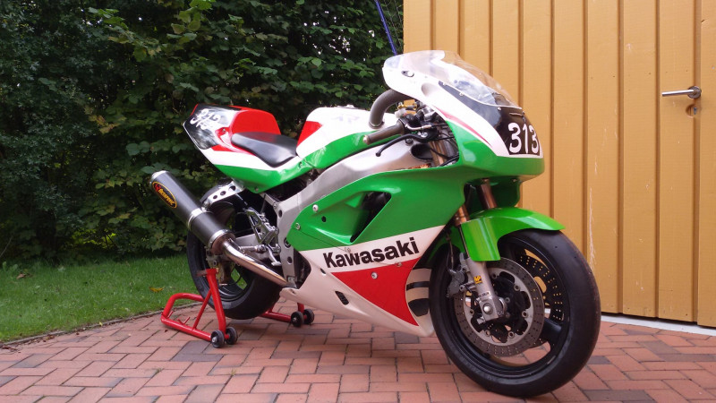

Sehr schön geworden.
Alles mit der Dose lackiert?

Ja, alles mit Dosen "lackiert".
Die Farben sind die günstigen von Molotow für knapp 4 Euro das Stück.
Entsprechen zwar nicht den Original Farbtönen aber das Budget ist leider begrenzt.
Klarlack ist auch aus der Dose. 2K-Klarlack, das war das teuerste an der Sache.
Aber soll ja halten und Benzinfest sein. War auch das erste mal das ich eine ganze Verkleidung gemacht habe.

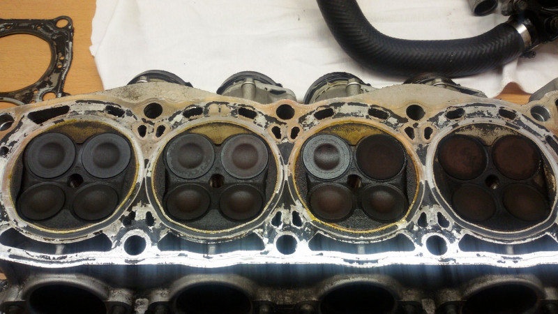

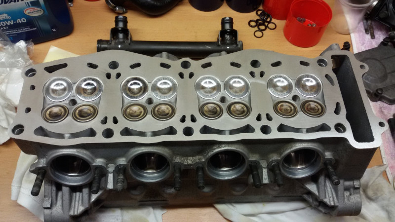

Kopf runter und Bestandsaufnahme
Leichte Standschäden an den Laufbahnen

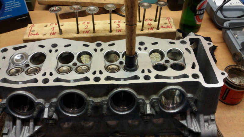

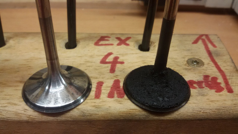

Ventile reinigen und polieren
Die 3 Simmeringe neu

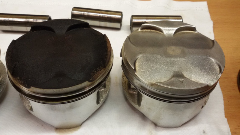

Kolben schick machen

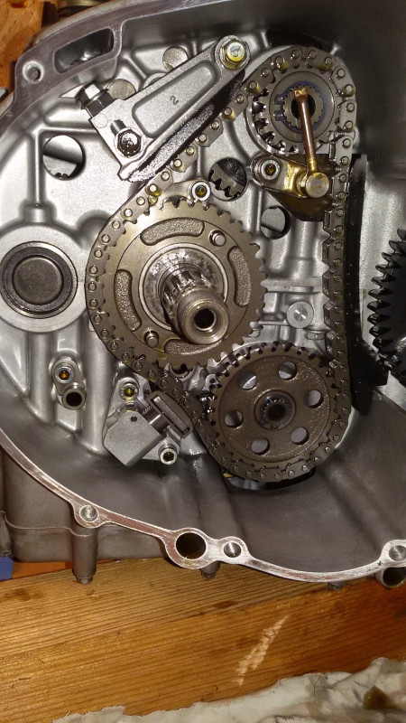

Limakette musste noch gespannt werden

Ventile einschleifen

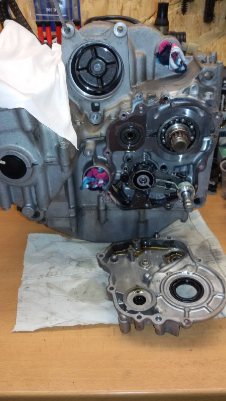

Also Motor wieder raus und K-Motor(auf Werkbank) wieder rein

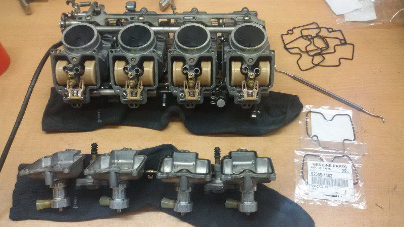

neue Schwimmerkammerdichtungen nach Vergaserreinigung
Tankhalter aus Alu
Und wenn wieder Zeit da ist wird die Kurbelgehäuseentlüftung noch geändert
Catchtank gekauft und Limadeckel selbstgedreht

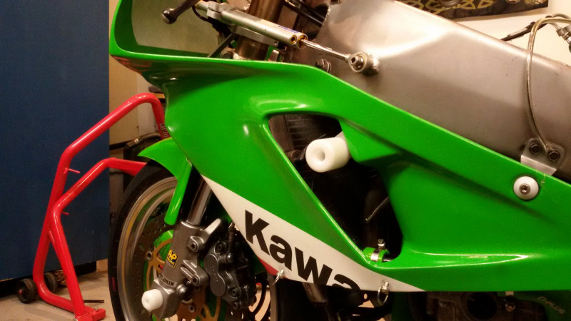

Es gibt wieder etwas neues.
Hab mir ein paar Sturzpads gebaut und den alten Lenkungsdämpfer an der Gabelbrücke gegen einen wirksameren seitlichen getauscht.

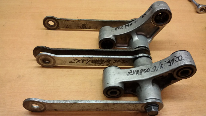

Die J-Umlenkung wurde gegen eine L-Umlenkung samt Zugstreben getauscht.

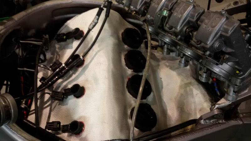

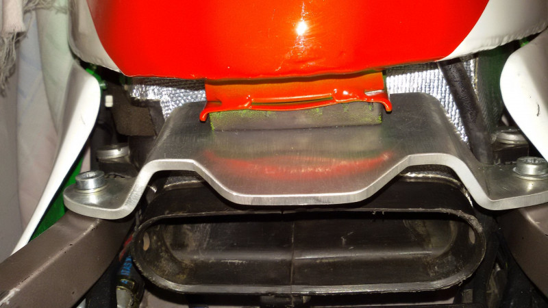

Habe die Hitzeschutzmatte kleiner gemacht und wieder eingebaut.
Durch den vorher fehlenden Luftspalt zwischen Hitzematte und Rahmen gab es zu viel Hitzestau und der Rahmen hat sich zu stark erhitzt.
Die Matte deckt seitlich nur noch den Motor ab und lässt die Hitze jetzt seitlich zwischen Rahmen und Motor entweichen.

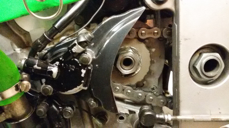

Habe eine größere Ritzelabdeckung. Nun wird das Kettenfett nicht mehr gegen Anlasser und Motorblock geschleudert.
Zuletzt geändert von Buelltreiber am 14 Okt 2021 10:35, insgesamt 1-mal geändert.

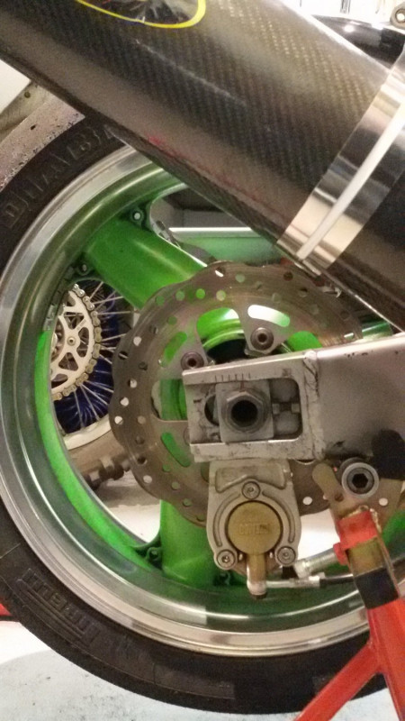

Hinten gab es eine neue Bremsscheibe die hoffentlich nicht mehr zur Salatschüssel wird.
Bremsscheibe hinten
Bremsscheibe hinten
