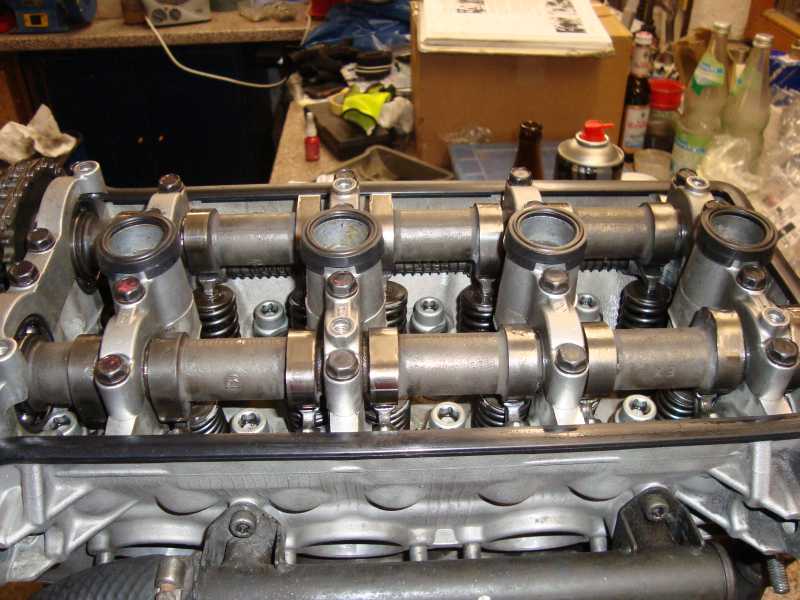

Gestern hab ich dann die Dichtflächen mit einem Ölstein behandelt und die Ventile eingebaut, schaut dann so aus.
Heute abend gehts dann weiter mit Kopf einbauen und Ventilspiel ausmessen.
