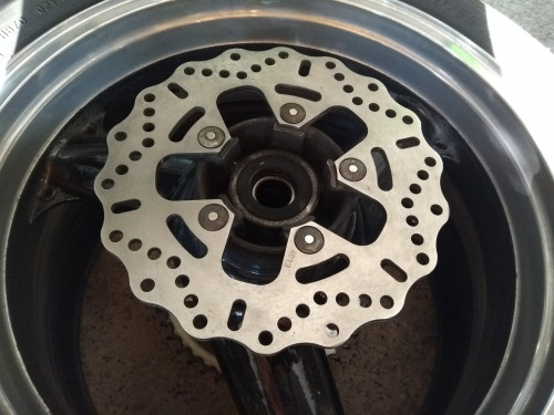

Aus aktuellem Anlass gibts hier wieder ein kleines Update.

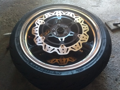

Nachdem der PiRo 4 mittlerweile seine besten Zeiten hinter sich hat, war am vergangenen Wochenende der richtige Zeitpunkt endlich verspätet Erikas Weihnachtsgeschenke auszupacken.
Nach einer Weile des hartnäckigen Polierens und Autosol-sei-dank steht Erika nun auf polierten Felgen mit einem neuen Satz Road 5 :-)
@Tie: Danke dir nochmals für die hübschen Felgen! Die sind einfach porno 8)
Sobald es das Wetter hergibt freu ich mich aufs Einfahren der jungfräulichen Pellen - dann folgt auch noch ein Foto von der ganzen Erika ;-)

Ich hab von Anfang an gesagt: DAS sind Erikas Beine! Sehr geil!!! :respekt:
Und wenn ich gewusst hätte, wie gut die in Sauber aussehen... :kratz: Ich hab ja garkein passendes Moped mehr!
Nene, da gehören die schon hin! Freue mich auf Erikas Photoshooting!

Tie hat geschrieben:Ich hab von Anfang an gesagt: DAS sind Erikas Beine! Sehr geil!!! :respekt:
Die Empfehlung war echt Gold wert :prost:
Mal sehen wie lange sie so schön bleiben und ob ich in Zukunft mehr polieren als fahren werde :rasta:
Bei der nächsten Schwarzwaldrunde muss sich das Shooting ergeben ;-)
Windy-ZXR hat geschrieben:splind ned vergessn :wink:
Hut ab, dass du so aufmerksam bist und danke für die Erinnerung! :prost:
Das Bild entstand allerdings vor dem Einstellen der Kettenspannung mit gelöster Achse :D
Benny und ich haben beim Einbau noch gewitzelt, dass bestimmt einer so aufmerksam die Bilder anschaut, dass der fehlende Splint auffällt :loldevil:

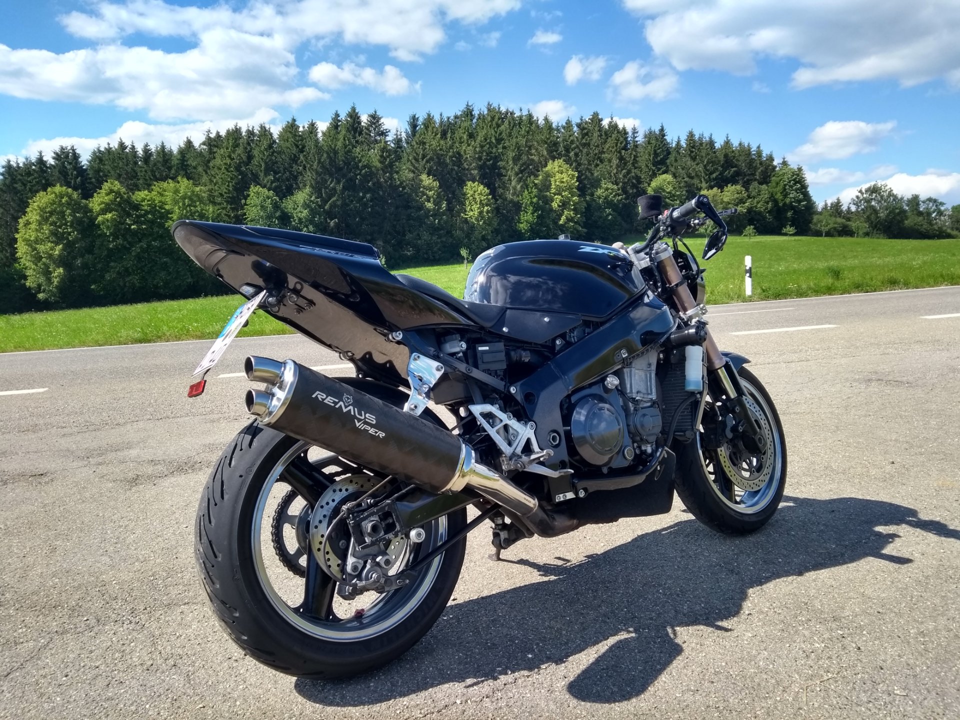

nachdem sich an der Erika in letzter Zeit wieder einiges getan hat und sie uns bis dato immernoch ordentlich auf Trab hält Teil 1 des Updates:

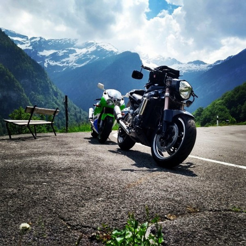

Seit dem letzten Beitrag haben wir einige schöne Ausflüge unternommen. Unter anderem an den Gardasee und den Lago Maggiore :-)
Leider blieben die technischen Defekte dabei nicht ganz aus... Wie bereits anderweitig erwähnt gab der Lüfterschalter auf dem Heimweg vom Gardasee den Geist auf. Da sie für Nakedbikeverhältnisse außerdem ungewöhnlich schnell heiß geworden ist, habe ich mich dazu entschlossen den Thermostat (ZX9R C, Öffnungstemp. ca. 60°C) und den Kühlerdeckel (Herth + Buss) ebenfalls zu erneuern. Bei der Gelegenheit gab's für die Erika auch eine digitale Kühlwassertemperaturanzeige, welche ausschlaggebend für die Umgestaltung des Cockpits war.
Zusätzlich war es auch Zeit einige Verschleißteile zu ersetzen: Kettensatz (jetzt AFAM), Benzinleitungen inkl. Benzinfilter sowie den Ruckdämpfer (ZX9RB).
Anbei wie immer ein paar aktuelle Bilder ;-)

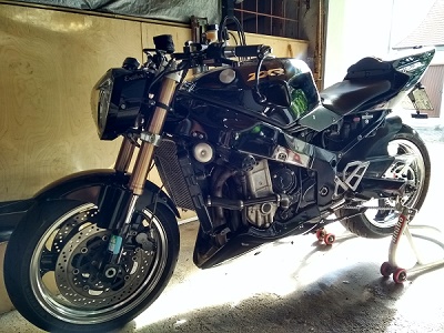

Nachdem wieder etwas Ruhe eingekehrt ist, kam auch bereits die nächste Altersschwäche an Erika zum Vorschein:
Ablagerungen und Kratzer an den Stellen der Gabelstandrohre, an denen die Chrombeschichtung ohnehin schon angegriffen war.
Stellenweise ließen sich die Übergänge glatt polieren. Die Beschichtung ist leider dennoch hinüber.
Daher wird das die nächste große Baustelle: Gabelstandrohre zum Richten & Neuverchromen einschicken oder selbst neue Austauschgabelstandrohre einbauen.
Momentan tendiere ich stark zum Einschicken. Was das angeht werde ich jedoch noch recherchieren.
Ansonsten warten wir nach wie vor auf das in Auftrag gegebene Federbein.

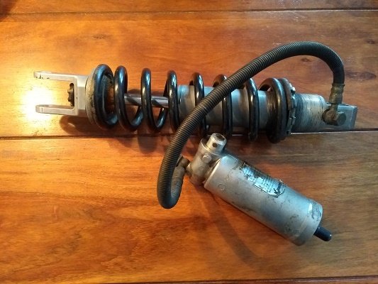

Gleichzeitig ist die alte originale Luftpumpe einem neuen YSS-Stoßdämpfer gewichen.
Ursprünglich war der Plan einen gebrauchten K-Dämpfer zu revidieren. Aufgrund der starken Rostpickel in der Chrombeschichtung der Kolbenstange war dieser Plan leider nicht zu realisieren :-(
Sowohl der neue Ausgleichsbehälter als auch der neue Stoßdämpfer haben zwischenzeitlich eine schöne Urlaubswoche in den Vogesen mit zahlreichen entspannten Ausfahrten hinter sich.
Zum Fahren ein ganz anderes Moped - die Entscheidung habe ich bis dato nicht bereut :-)

Nachdem der letzte Beitrag schon eine ganze Weile zurück liegt hier auch noch ein paar Neuigkeiten zur Erika.
Viel gibts nicht zu berichten, da sie einfach top zuverlässig ist und es so gut wie nichts zu tun gab - toi toi toi! :D
Seit dem letzten Beitrag hat Erika einen neuen YSS Stoßdämpfer bekommen, mit dem ich super zufrieden bin!
Dieser hat seit letztem Sommer über ca. 4000 km seinen Dienst klasse verrichtet.
Es sind außerdem noch ein paar kleine Gimmicks wie z.B. eine Stahlflexkupplungsleitung, Lenkerendenspiegel und eine „neue“ Sitzbank dazugekommen.
Die Kontrolle des Ventilspiels inkl. geringfügiger Korrektur, eine neue Ventildeckeldichtung und neue Gaszüge waren ebenfalls fällig.
Zu Beginn der Saison hat außerdem die Dichtung im Kühlwasserrohr an der Auslassseite des Motorblocks das Zeitliche gesegnet.
Auch dies war mit geringem Aufwand behoben.
Da der bisher verbaute Bugspoiler lediglich über ein Materialgutachten verfügte und das zu Problemen bei der versuchten Eintragung geführt hat, habe ich mich außerdem für einen Wechsel des Bugspoilers entschieden.
Glücklicherweise konnte ich für Erika ein anderes Modell ergattern, welches über ein Teilegutachten verfügt, etwas schlanker ist und mit welchem man, ohne den Dremel anzusetzen, den Adapter fürs umgekehrte Schaltschema montieren kann.
Somit eine Win-Win-Situation, die von der erfolgreichen Eintragung abgerundet wurde :-)

Aufgrund der aktuellen Situation wegen des "Motorradlärms" und der hohen Polizeipräsenz hat mich außerdem die Neugierde und Vorsicht getrieben Erika mit ihrem IXIL-Shorty einer Geräuschmessung zu unterziehen :roll:
Dass dabei nichts Rosiges zu erwarten ist, war zuvor schon klar.
Mit dem letztendlichen Ergebnis haben Benny und ich jedoch wirklich nicht gerechnet: trotz dB-Eater einen variierenden Messwert zwischen 98 - 100 dB bei ca. 5000 rpm :shock:
Wegen des daraufhin geplanten Kurztrips nach Tirol musste die Brülltüte daher kurzerhand wieder dem Originalpott weichen...
Das soll jedoch kein Dauerzustand bleiben :twisted:
Leider steht nach wie vor noch die Gabelrevision auf dem Plan…

Ansonsten haben wir letztes Wochenende einen spontanen Ausflug durchs Allgäu bis nach Tirol unternommen.
Dabei sind wir samstags in den Genuss gekommen Riedbergpass, Kleinwalsertal, Oberjoch, Tannheimer Tal, Namlostal, Plansee, Ammersattel, Zugspitze und einen kurzen Abschnitt des Zillertals zu erleben :-)
Sonntags hat sich Tie auch zu uns gesellt, sodass wir noch einen wunderschönen Sonntag hatten :prost:
Dabei durften wir in den Genuss einiger weiterer schöner Orte kommen, die wir auf uns allein gestellt sicher nicht gefunden hätten ;-)
Auch an dieser Stelle nochmals danke für diesen schönen Tag! :prost:
Insgesamt sind wir 880 km lang auf unsere Kosten gekommen, wobei Erika auch ihren 90.000sten Kilometer gelaufen ist :-)
Ja es ist wunderschön da und wegen der db Begrenzung werde ich die zxr reaktivieren müssen die 10 darf offiziell nicht mehr dahin, währe gerne dabei gewesen macht mit euch immer riesig spass

Wie vor dem Datenbank-Crash des Forums bereits beschrieben, hat Erika sich ein paar neue Geschenke verdient.
Zunächst wurde der vorübergehend montierte Originaltopf durch einen wunderschönen Remus-Topf ersetzt, mit dem sie schön dumpf blubbert und nicht zu aufdringlich klingt :-)
Die vermutlich > 90 000 km alten originalen Bremsscheiben, die ihre besten Zeiten auch schon hinter sich haben, wurden ebenfalls ersetzt.
Jetzt sind ringsum EBC-Wavescheiben, vorne vollschwimmend, verbaut.
In Verbindung mit Brembo-Sinterbelägen zahlt sich diese Investition ganz klar aus.
An dieser Stelle nochmals vielen Dank an Tie, der mir diesen wunderschönen Remus-Topf und die EBC-Bremsscheibe für die Hinterradfelge veräußert hat :prost:
