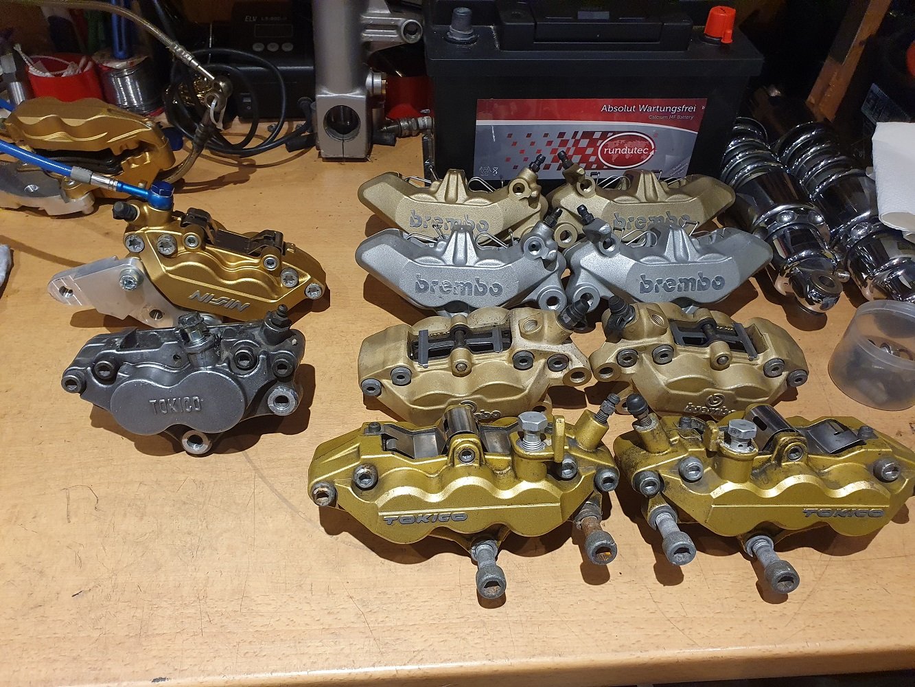

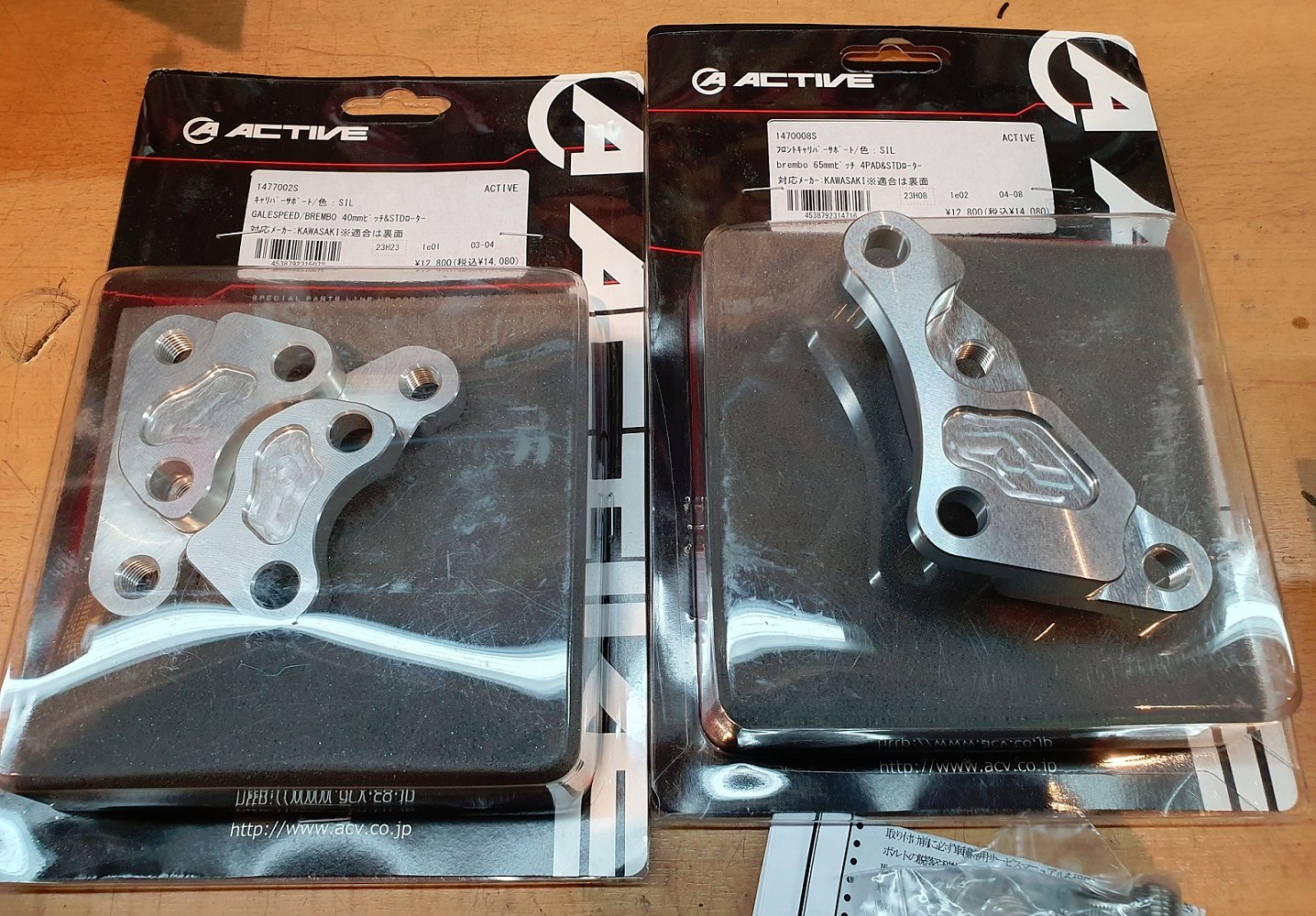

Hier eine kleine Übersicht an vorderen Bremszangen für unsere alten Ladys.
Und die Adapter für 65mm und 40 mm aufnahmen.
Diese gibt es aktuell noch bei "Webike" in Japan.
https://www.webike.de/KAWASAKI/ZXR750/B ... 2/1019/mc/

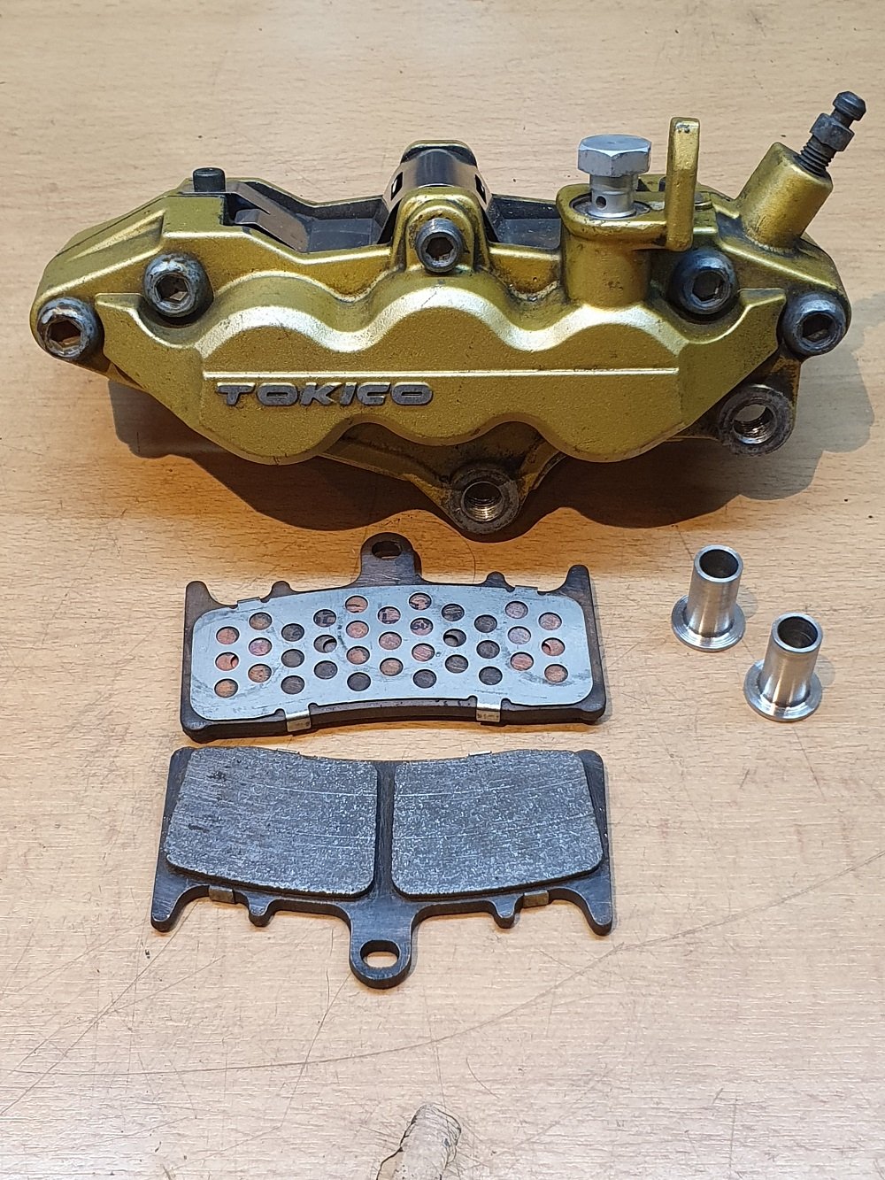

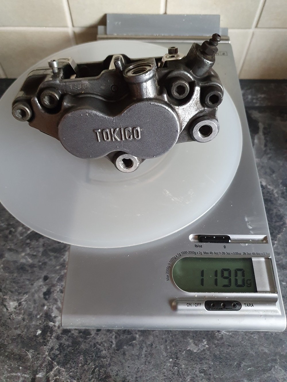

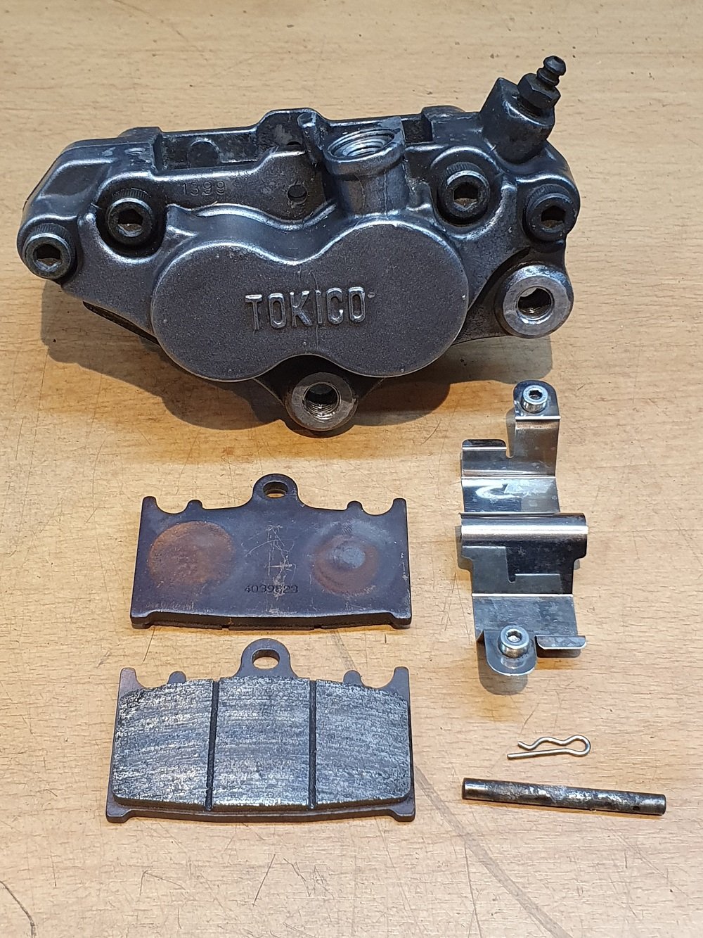

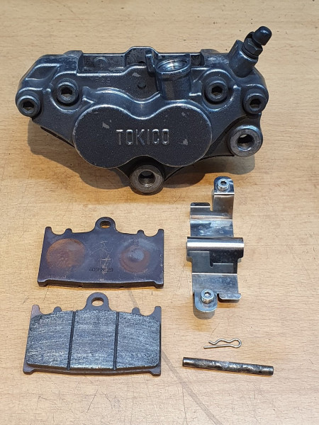

Die originalen Tokico Bremssättel mit 4 Kolben (34/27mm) 63mm Aufnahme
Gewicht:
Bremssattel ohne Beläge: 985g
Beläge für einen Sattel: ca 200g
Gesamtgewicht 2 Sättel mit Belägen: 2370g
Hydraulische Fläche aller 8 Bremskolben: 5.920mm²
Bremssattel mit Bremsbelägen
Zuletzt geändert von Buelltreiber am 23 Mär 2025 19:17, insgesamt 1-mal geändert.

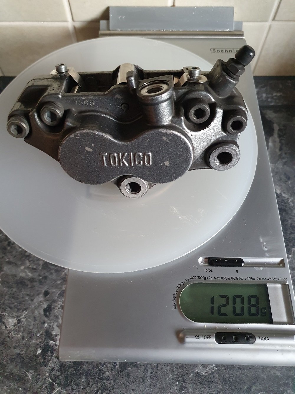

Tokico Bremssättel mit 4 Kolben (30/30mm) 63mm Aufnahme
Gewicht:
Bremssattel ohne Beläge: 1008g
Gesamtgewicht 2 Sättel mit Belägen: 2416g
Hydraulische Fläche aller 8 Bremskolben: 5.655mm²
Bremssattel mit Belägen

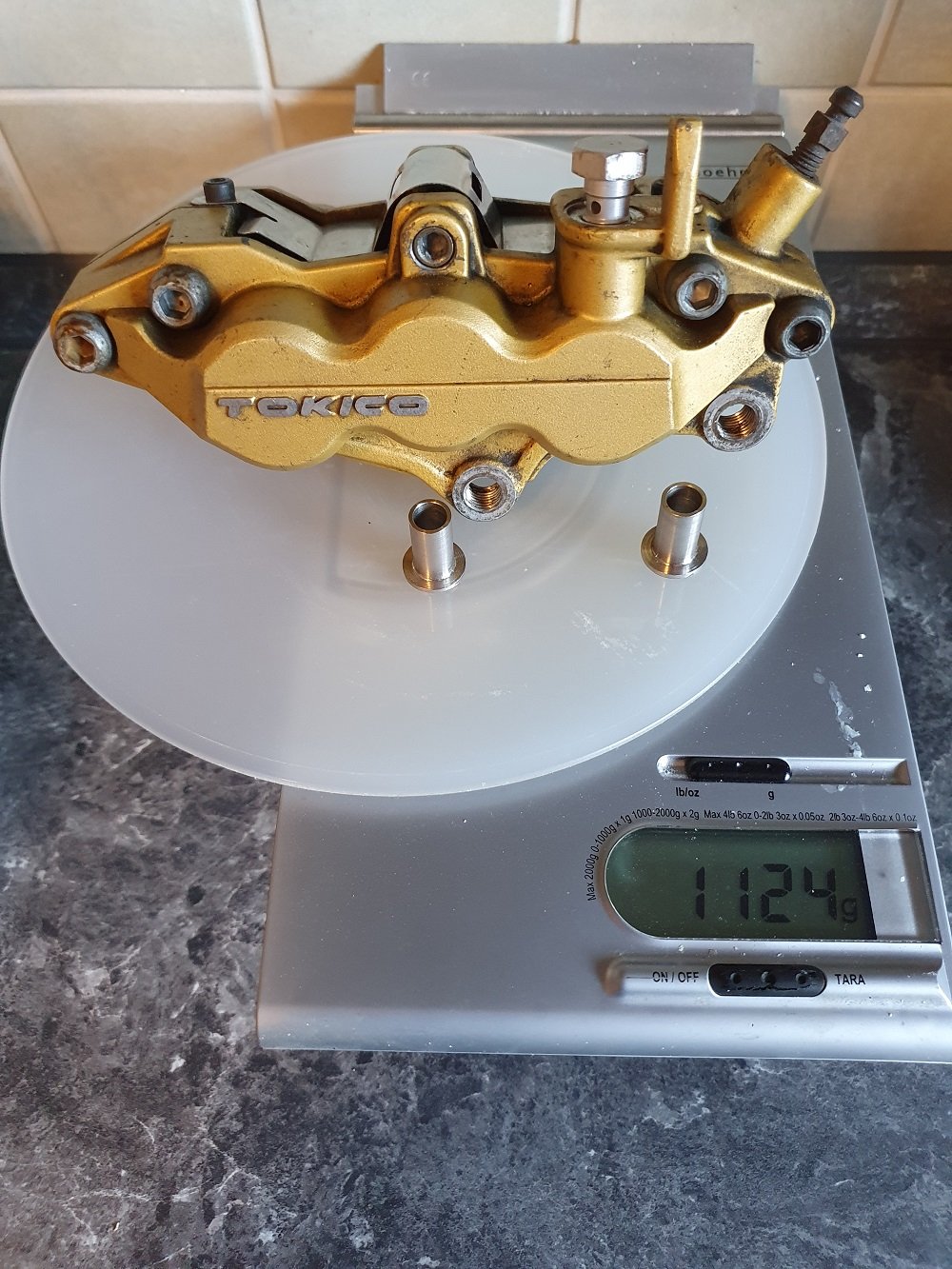

Tokico Bremssättel mit 6 Kolben (27/27/24mm) GSX R 1000 K1 63mm Aufnahme M8
Gewicht:
Bremssattel ohne Beläge: 837g
Beläge für einen Sattel: ca 275g
Adapterhülsen: ca 12g
Gesamtgewicht 2 Sättel mit Belägen und Adaptern: 2248g
Hydraulische Fläche aller 12 Bremskolben: 6.390mm²
Bremssattel mit Belägen und Adaptern
Zuletzt geändert von Buelltreiber am 23 Mär 2025 19:17, insgesamt 2-mal geändert.

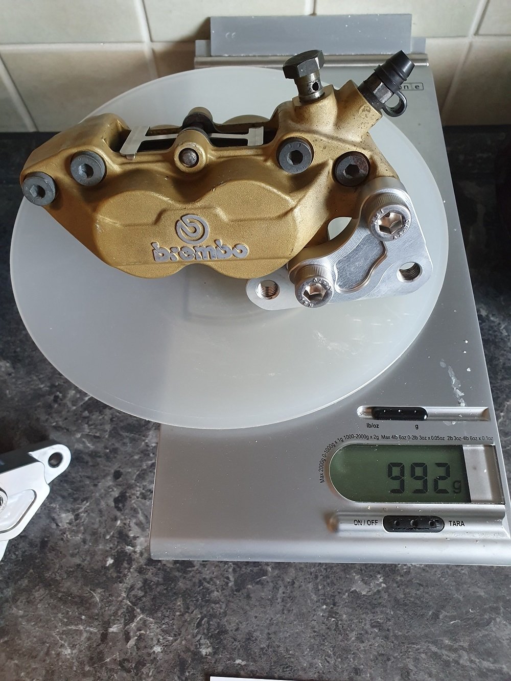

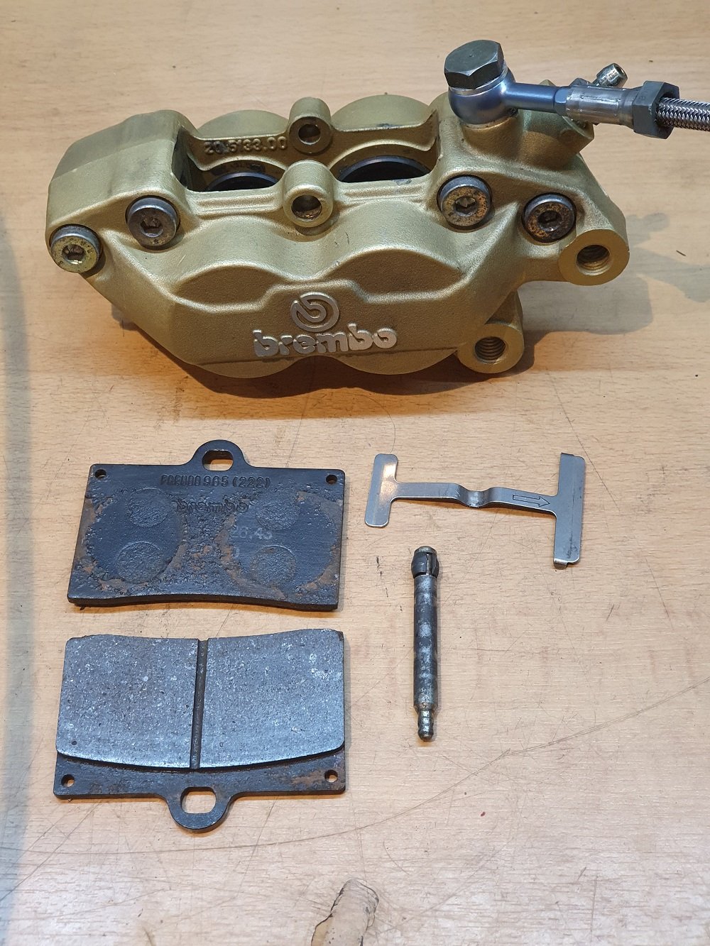

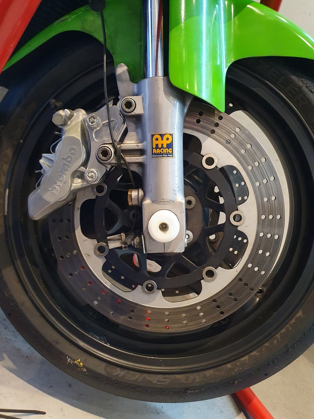

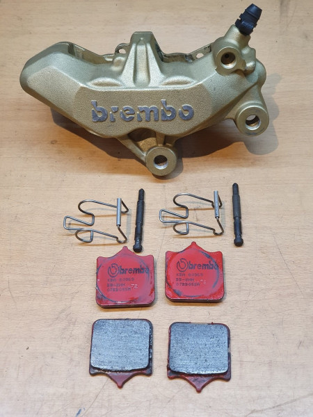

Brembo Bremssättel mit 4 Kolben (34/30mm) 40mm Aufnahme
Gewicht:
Bremssattel ohne Beläge: 680g
Beläge für einen Sattel: ca 160g
Adapterplatte mit Schrauben: 142g
Gesamtgewicht 2 Sättel mit Belägen und Adaptern: 1984g
Hydraulische Fläche aller 8 Bremskolben: 6.460mm²
Bremszange mit Belägen und Adapter
Zuletzt geändert von Buelltreiber am 23 Mär 2025 19:18, insgesamt 1-mal geändert.

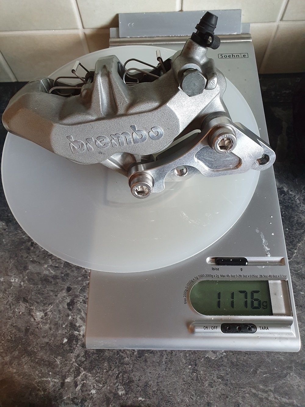

Brembo Bremssättel mit 4 Kolben (34/34mm) 65mm Aufnahme
Gewicht:
Bremssattel ohne Beläge: 812g
Adapterplatte mit Schrauben: 204g
Gesamtgewicht 2 Sättel mit Belägen und Adaptern: 2352g
Hydraulische Fläche aller 8 Bremskolben: 7.263mm²

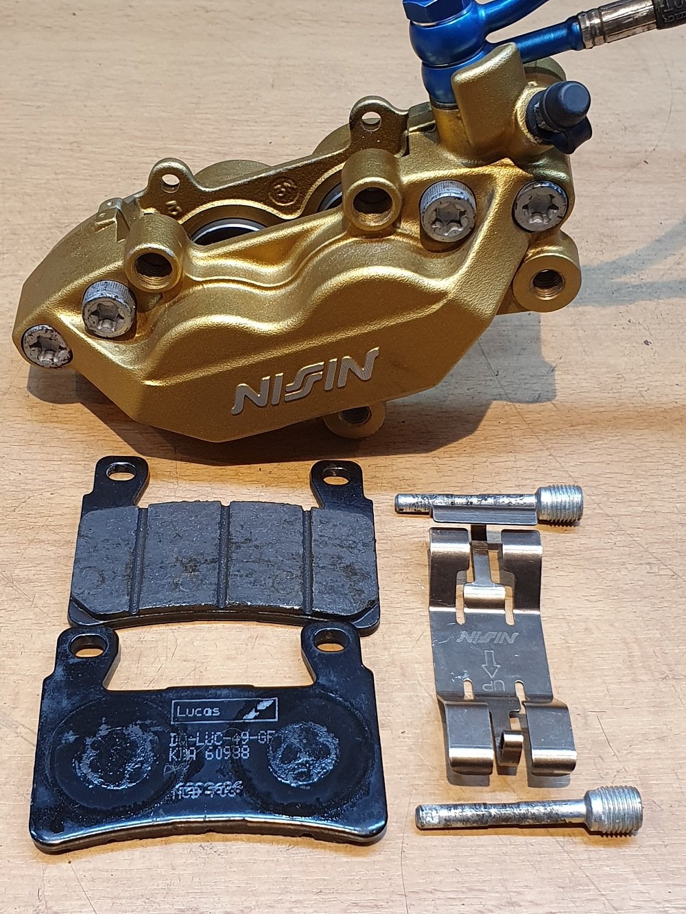

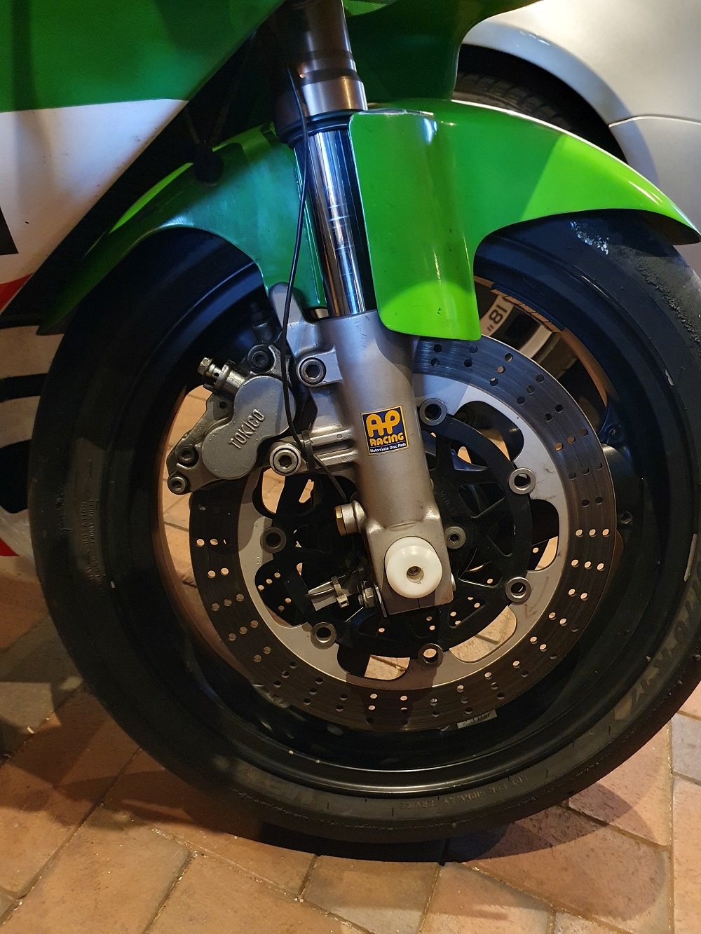

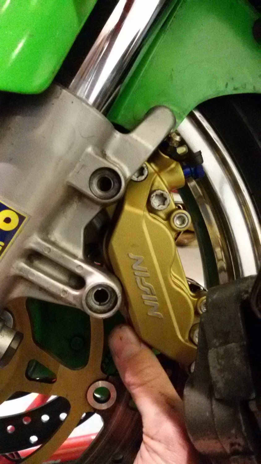

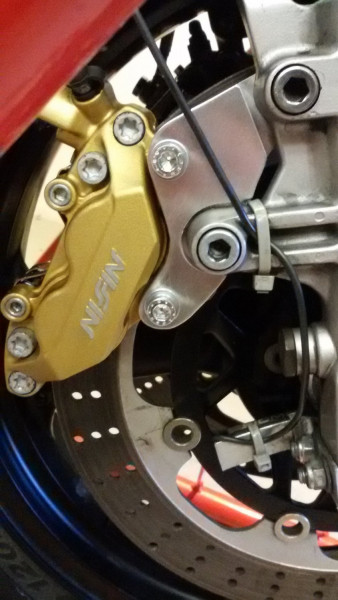

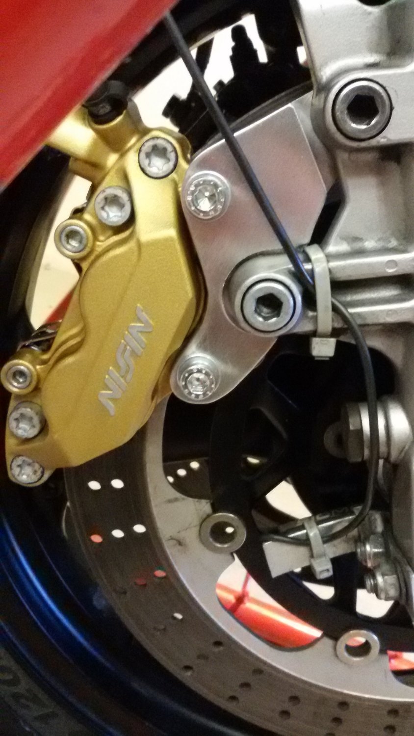

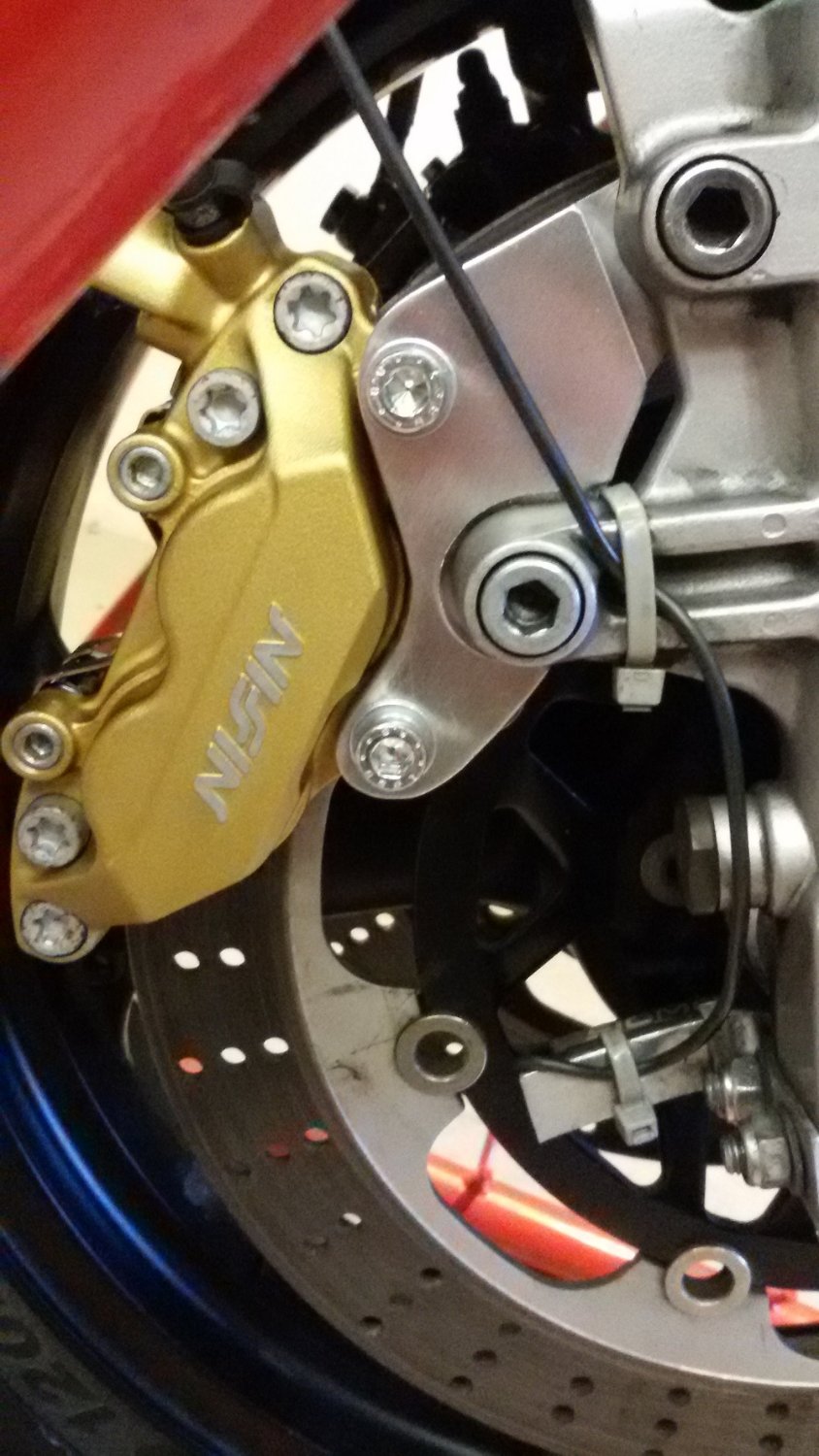

Nissin Bremssättel mit 4 Kolben (32/30mm) Honda 63mm Aufnahme M8
Hier kollidiert aber leider der Entlüftungsnippel mit dem Kotflügelhalter der Gabel.
Hydraulische Fläche aller 8 Bremskolben: 6.044mm²
Adapter von 63mm auf 63mm...
Zuletzt geändert von Buelltreiber am 23 Mär 2025 19:47, insgesamt 2-mal geändert.

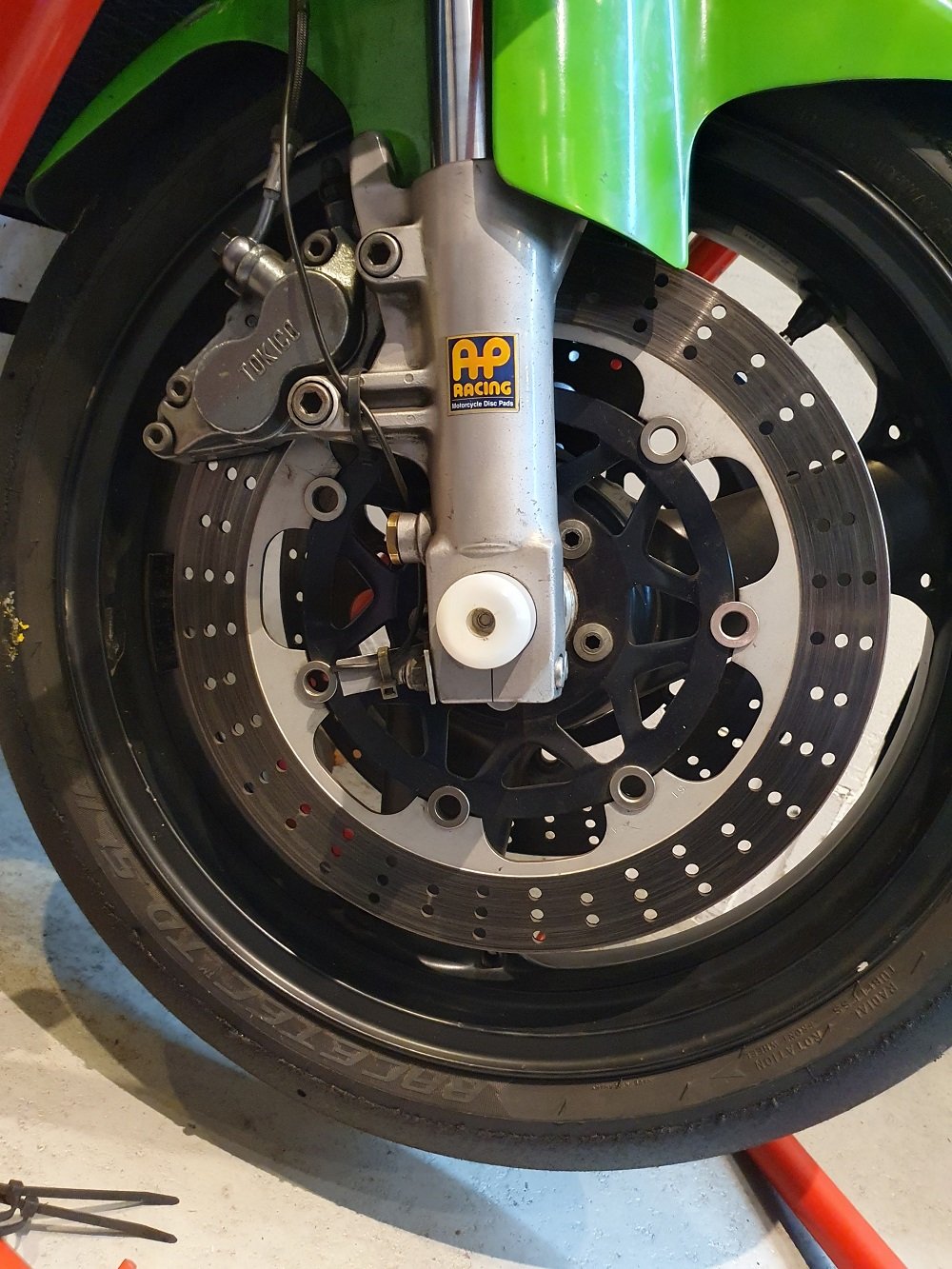

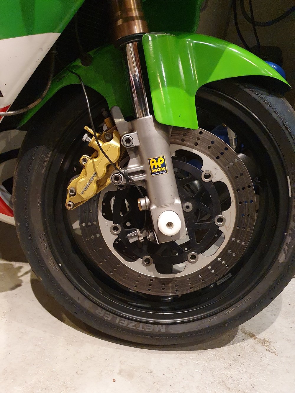

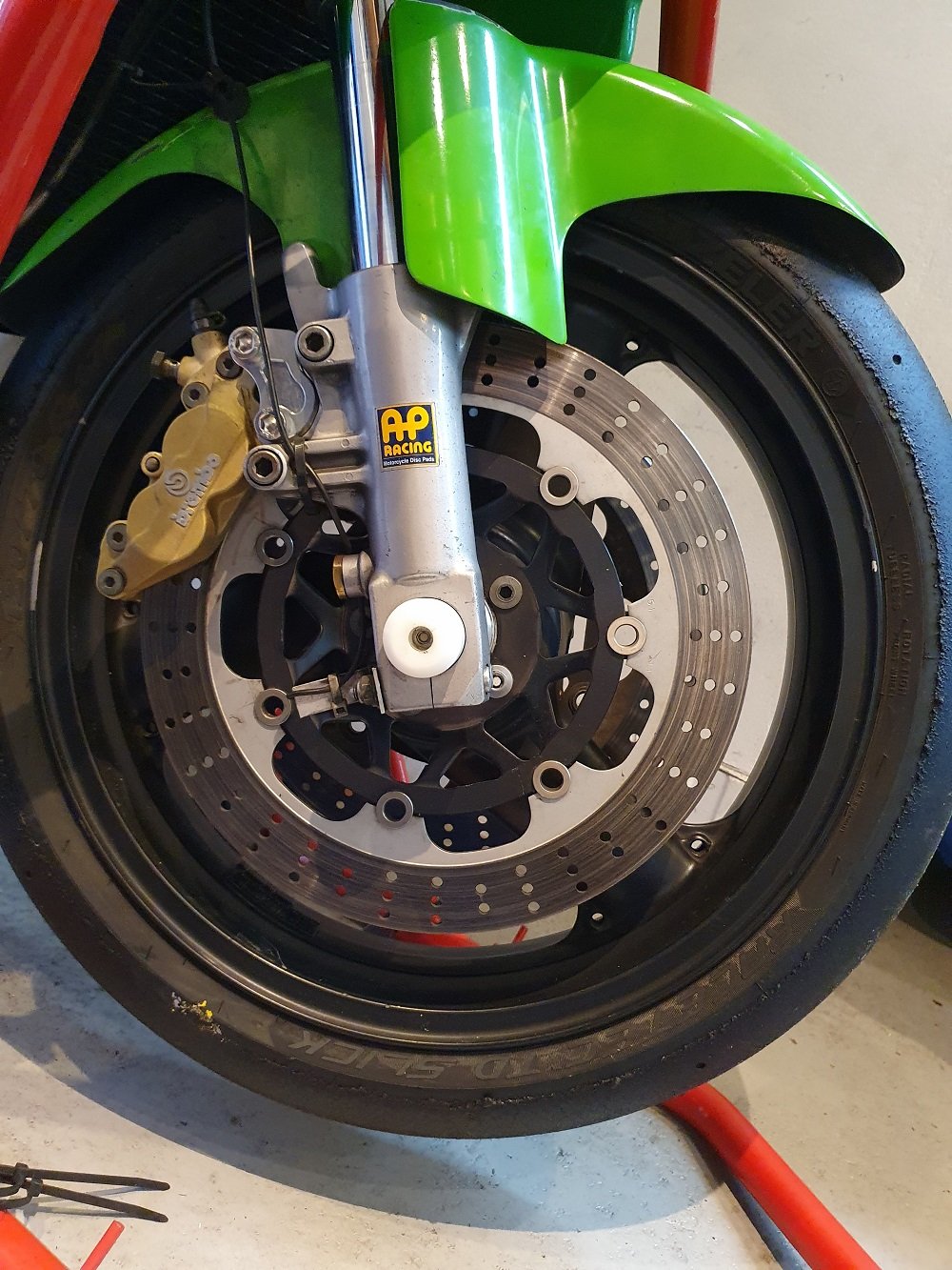

Das Ganze ist entstanden da ich an meiner Renn ZXR bessere Bremsen haben möchte.
Die Originalen sind gut und machen auch auf der Rennstrecke ihren Dienst!
Allerdings hatte ich teilweise das Problem das die Beläge nach einem Tag auf den Rundkurs weggeschmolzen waren.
Und man(n) wird ja nicht jünger und weniger Handkraft beim Bremsen auf der Rennstrecke wäre mir auch recht...
Aus diesem Grund habe ich von allen Bremssätteln die Kolbendurchmesser aufgeschrieben um die "Hydraulische Fläche" der Bremszangen zu vergleichen.
Meine Renn ZXR bekommt die Brembo P4 34/34 welche die letzte Ausbaustufe der Axial verschraubten Bremssättel darstellt.
Mein Kumpel Andy ist ein "Gewichtsfetischist" und baut sich die klassischen 40mm Brembo P4 34/30 an seine Renn ZXR.
Die erste Fahrt geht am 11.6.25 nach Most.
Wir sind mal auf das Ergebnis gespannt!
Die gewogenen Bremsbeläge waren alle angefahren und hatten noch 60-80% Belagsstärke.
Die Zusammensetzung (Sinter/Organisch) macht auch noch einen Unterschied...
Den größten Unterschied macht aber wohl die größe der Trägerplatte aus da sie aus dickem Stahl besteht.
und nun Prost!
