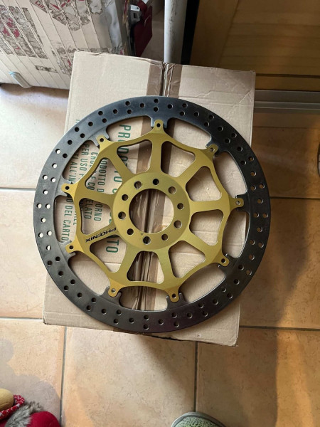

Hab ein paar Scheiben von Phoenix bekommenn, passend zu den Phoenix Bremssätteln

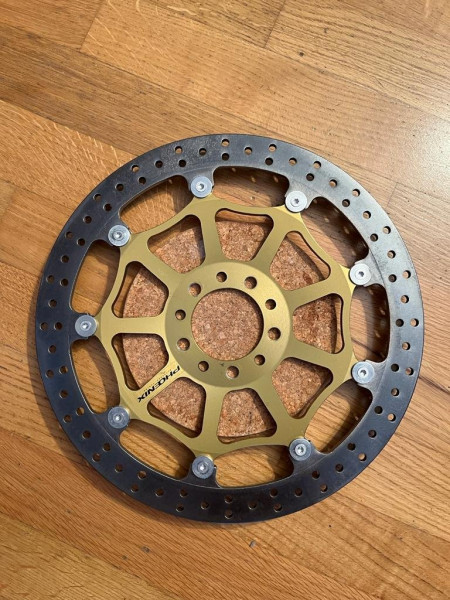

So schaut die erste Scheibe aus nach der Reinigung

Ja, genau, ist mir optisch noch ein Begriff. Da kannst Du jetzt die Reibringe im CAD machen und Dir welche zum Ersatz lasern lassen
Re: Racing Bremscheiben mit schmalem Reibring ZXR750
Bin jetzt nicht ser CAD Man aber sowas ist mein Ziel

so leicht wird das mit den reibringen nicht gehen. der planlauf der beiden seiten muss zueinander stimmen, ergo schleifen. ebenso sollte die oberflächen güte der floaterauflage besser sein als die vom laser produzierten fläche.
auch das passende material ist jetzt nicht lagerware in den laserbuden. von rissen im material und den folgen will ich gar nicht anfangen.
mach ein CAD modell ( ich mach das auch für dich..umsonst) und frag bei den herstellern an. alles andere wäre mir zu gefährlich.

Ja, Du hast schon Recht. Für hinten würde ich das bedenkenlos machen. Vorne ist eine andere Sache, wenn man genauer drüber nachdenkt. An die Auflagestellen der Floater habe ich gar nicht gedacht, aber das macht absolut Sinn so.
Also Floater hat die Bremsscheibe nicht. Der Reibring greift direckt in der Innenkranz. Durch die Bohring im Reibring wird eine Schraube gesteckt. Vorn und hinten Mit einer Aluscheibe wird der Übergang Innenring und Reibring verdeckt und zusammengehalten
