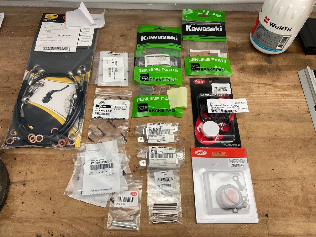

meine restlichen Teile sind am Wochenende eingetroffen. Hatte auch den Dichtungssatz BCF-417 bestellt. Dann kann es jetzt losgehen... :thumpsup:
Danke euch!

eine fotodoku ! sehr schön.
Beiträge: 4065
Re: Bezugsquellen Ersatzteile Bremse
boah..
da werden ja echt keine Kosten gescheut - wenn selbst die hinteren Bremsbeläge ori. kawa sind :oo:
:respekt:
ich glaub', ich hab da irgendwas Organisches für 10€ drin :oops:
naja, nutze die halt auch nicht
Beiträge: 7042
Kawa geht offenbar entgegengesetzt des weltweiten Trends, weniger Verpackung zu verwenden.
Vor Jahren waren Bremsbeläge noch ganz simpel und knapp in Folie verschweisst und ein Kleberli drauf, mit der Teilenummer, das war´s.
Heute muß es eine opulente Verpackung sein, in der man ein Vielfaches unterbringen würde.... :?

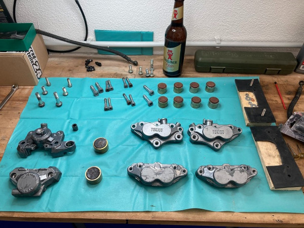

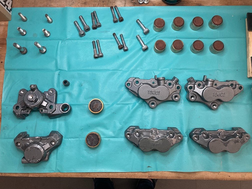

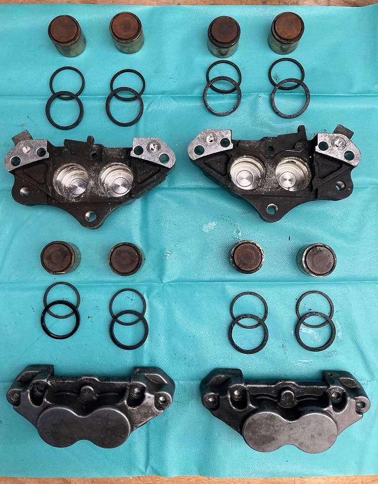

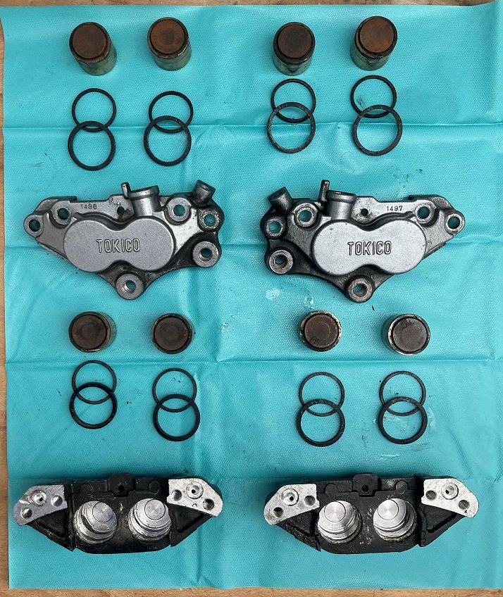

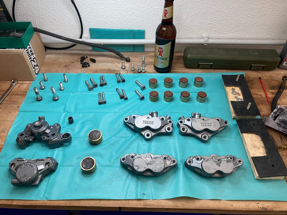

So, fast kann die Saison starten. Bremssättel sind gereinigt, alles neu abgedichtet und am Wochenende soll die "Endmontage" erfolgen.
Leider haben mir die Entlüftungsschrauben der Bremssättel einen Strich durch die Rechnung gemacht. Standen bei Louis online so drin von Stahlbus für die ZXR 750L, war in der Filiale und die haben mir die Dinger verkauft, aber die passen nicht. Also nochmal online alles eingegeben, aber ich finde keine anderen... Hat von euch einer die Stahlbus-Schrauben drin? Ansonsten geb ich die nicht aufgerissenen Packungen zurück und bleibe bei der Serie...
