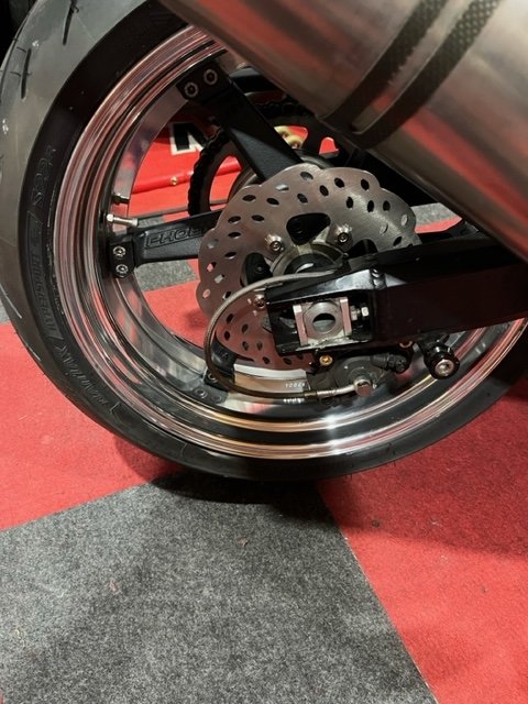

Moin Zusammen,
kennt einer eine passende Bremsscheibe in 220mm anstatt der serienmäßigen 230mm? für die 5 Lochbefestigung?
Ich habe hier eine ZX9E Schwinge, Phönix Rad mit 230mm Wave Scheibe, ZX7R Sattel und Halter - kann den Sattel nicht ansetzen, scheibe liegt im Sattel, liegt an der Position der Führung in der ZX9E Schwinge

Hab die Abdrehen lassen. Paßt gut und kann zusammenbauen.
Jetzt steckt ein 6,25" Phönix Poserrad in der GPZ900R

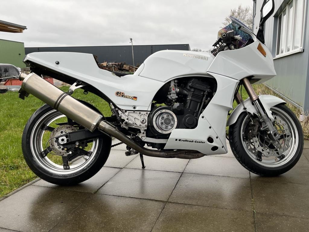

So, mal Fertig gemacht
Phönix 3,5x17 und 6,25x17

Nach etwas arbeiten im Ausland (Eigentlich immer) mal dazu gekommen die angefertigte Goldfren Scheibe einzubauen

das design ist übrigens von den übergeilen "TK Dischi Freno" abgekupfert. bei diesen scheiben sind die bohrungen schräg zur scheibe und erzeugen dabei eine ovale kontur an der oberfläche.
