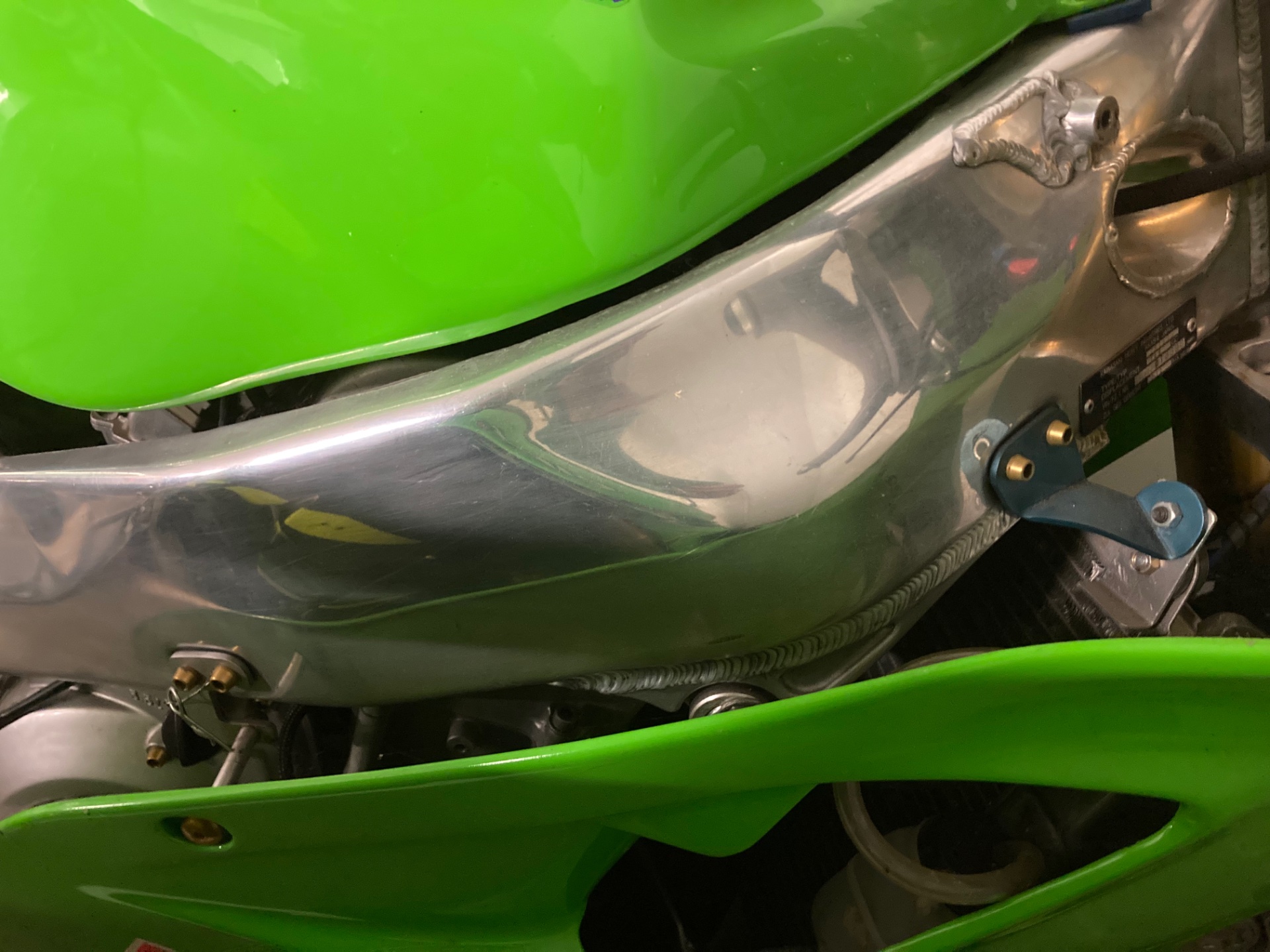

servus, ich hab das bei der ZXR und der ZX-10 gemacht. Bbin aber grad im Ausland und meld mich hierzu später nochmal.gruß windy
Beiträge: 3101
Re: Rahmen polieren
Bei der ZXR sind die Seitenteile vom Rahmen aus Alublechen gebogen und verschweisst. Nur der hintere Teil, wo dieRasten angeschraubt sind, und der Lenkkopf bestehn aus Aluguss.
Bei den Seitenteilen reicht abbeizen und polieren. Bei den Gussteilen musst erst die grobe Gussstruktur geschliffen werden bevor´s ans polieren geht.
Versiegelt hab ich nix. Fahr ja nicht im Regen 8)

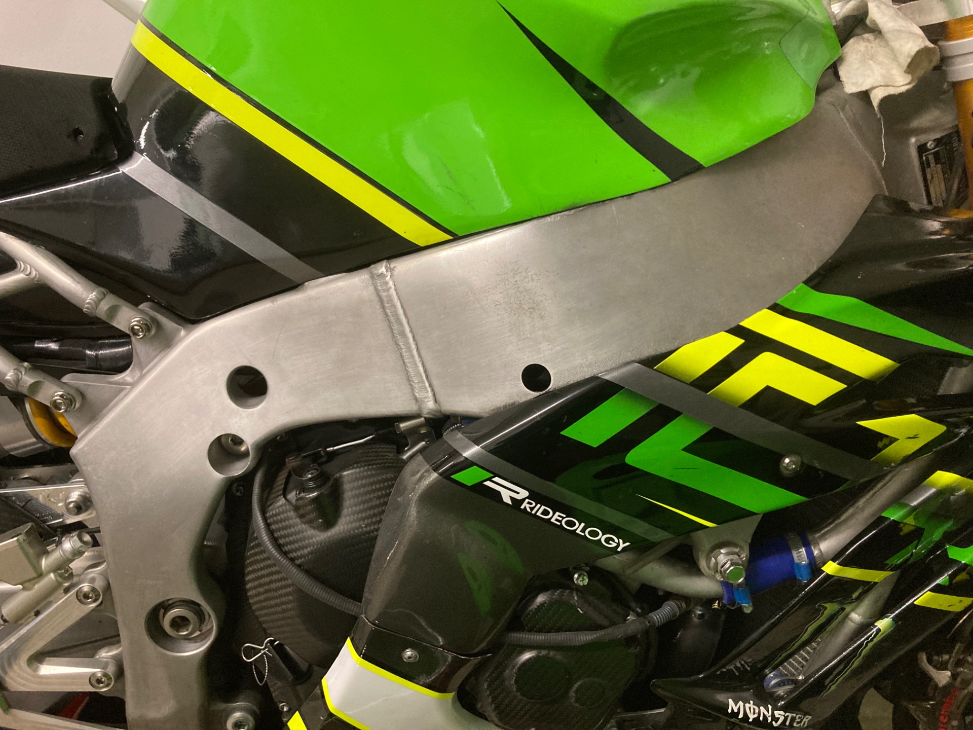

Bei der ZX10 besteht alles aus Guß und da hab ich alles nur Sodagestrahlt etwas geschliffen und dann mit Schleiffließ satiniert/gebürstet.
Ist nach einem Kießbettbesuch wesentlich einfacher zu restaurieren :-D
