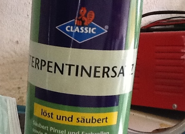

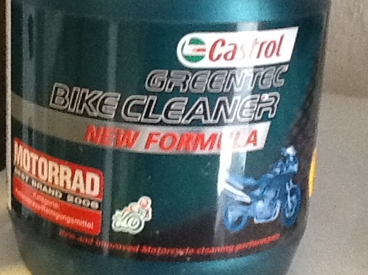

Alles was lackiert werden soll gründlich reinigen und von Kleberesten und sonstigem befreien.
Ich habe hierfür erst Terpentin Ersatz
genommen. Normales Benzin geht auch. Anschließend mit Greentec Bike Cleaner
nochmal sauber gewischt.

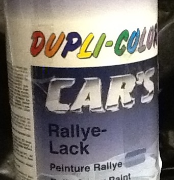

Zum Sprühen habe ich mir folgende Farbe gekauft.
Habe ein fertiges Sprühergebnis mit dieser Farbe bei meinem Schwager gesehen der bei seiner Z 1000 die Fender damit in Schwarz glänzend gemacht hat und war sehr erstaunt über das Ergebnis. Die Farbe gibt's beim Biber für 8,-€.
Wieviel ich bis zum Schluss hin brauche werde ich dann nochmal genau auflisten. Vielleicht sogar ne Preisaufstellung.

deine oberflächenbehandlung vorm lackieren ist, vorsichtig formuliert, nicht optimal 8)

wenn ich das richtig gelesen hab, hast du die teile vorm lakken mit diesem bike-cleaner behandelt.
eigentlich wischt man vorm lakieren mit silikonentferner drüber.
es schadet auch nicht vorm schleifen gründlich zu reinigen, da silikon oder fette ins material reingeschliffen werden.
es gibt hier im forum aber mindestens einen fachman der das richtig erklären kann.
....wobei es für mattscharz aus der dose wurscht ist. das ist eh das endstadium für die möhre :roll:

Nun ich habe die Teile mit dem Kram ja nicht massiert sondern lediglich abgewischt. Wie sich das mit anderen Farben verträgt kann ich nicht sagen.
