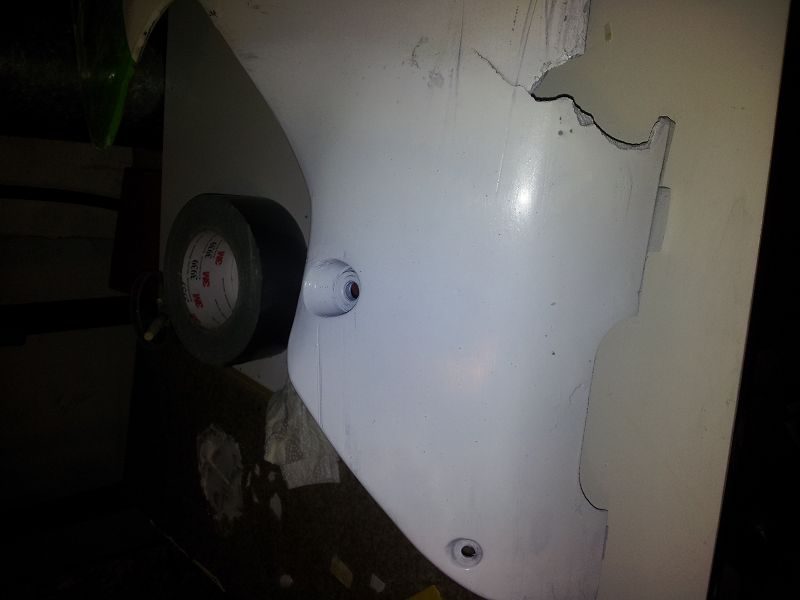

Das letzte "Zipfel" war beim Kauf nur mit 2 Kabelbindern angemacht.
Hab mich jetzt mal hingesetzt und versucht die 2 Teile mittels Polyester,Glasfaser und Plastik wieder zu verbinden: Bild 2

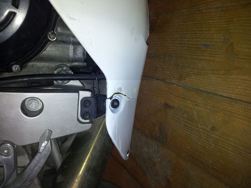

Dann ab damit ans Moped geschraubt. Und siehe da, der Riss lächelte mir wieder entgegen. Bild 1
PS: Ich meine den Riss bei der großen Schraubenausnehmung (unten)
Kann man da noch was machen? Oder besser nach einem Ersatzteil umsehen?

- huhu....
- k-2012-01-08 17.38.03.jpg (68.34 KiB) 3273 mal betrachtet
- Hier war der Riss
- k-2012-01-08 16.41.30.jpg (30.59 KiB) 3273 mal betrachtet

naja, um das ganze spannungsfrei hinzubekommen müsste ich das im montiertem Zustand schweißen. Das Teil ist generell irgendwie verzogen...

da kann man sicherlich noch was machen.
ich persöhnlich würde es plastikschweissen/lassen.
ums beilackieren kommst du dann nicht drumherum,da eine seite(die sichtseite) natürlich geschliffen werden muss....
ich halte von dem poliesterkrams garnix, da scheiden sich aber die geister,gibt hier auch leute die bevorzugen die methode.

..... oder einfach die Halter vernünftig richten oder wenn das nicht mehr möglich ist, erneuern!Dlehniem hat geschrieben:naja, um das ganze spannungsfrei hinzubekommen müsste ich das im montiertem Zustand schweißen. Das Teil ist generell irgendwie verzogen...

Am Ende des Risses eine kleine Bohrung machen, damit der Riss nicht mehr weiter reisst und dann schweissen, Kinderspiel und hält dann auch richtig

Das Teil war komplett abAm Ende des Risses eine kleine Bohrung machen, damit der Riss nicht mehr weiter reisst und dann schweissen, Kinderspiel und hält dann auch richtig
Hab es von hinten laminiert mit Glasfaser und von vorne das Plastik verschweisst. Danach geschliffen, dünn gespachtelt und lackiert.
Es steht einfach unter zu hoher Spannung.

Dann stimmt das Teil nicht oder du solltest die Ansatzpunkte prüfen.
Re: Riss in Verkleidung
Na, das Teil passt schon, das ist damals einfach komplett durchgerissen. Das konnte man an den passenden "Bruchstellen" erkennen.
Die Halter schau ich mir mal genauer an (bzw. sag ich´s dem Lackierer
