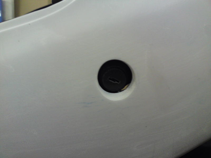

hmmm.... ich weiß zwar nicht ob euch die Bilder weiterhelfen aber ich hab mal ein paar Fotos von der angebauten Verkleidung links und rechts gemacht!!

Das Soziusschloss passt fast!! genau wie der Sprithahn!! (unten)
