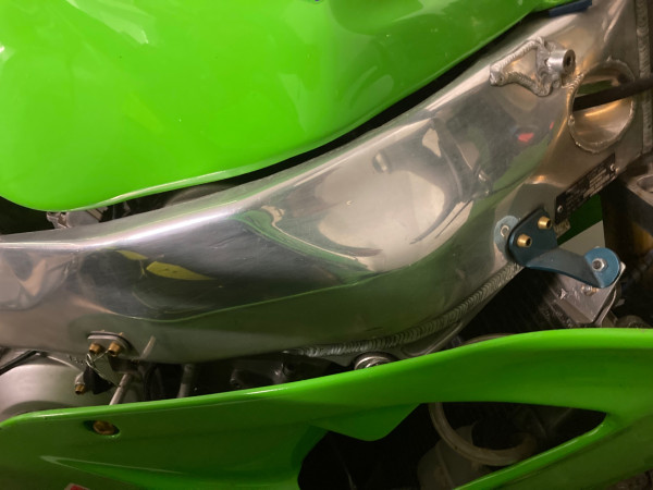

magst du das Ding dann mal für die Straße hernehmen, oder nur für die Renne?
Bei Straße - TÜV. Die sind vom polieren nicht immer begeistert.
Ich habe beim Projekt M den Rahmen entlackt, dann mit Scotchtape ganz fein angeschliffen und dann mit der Hand und Unipol auf glanz gebracht.
Is keine besonders tolle Arbeit btw, aber möglich.
Wenn du für die Renne aufbaust, dann entlacken, und mit der Maschine polieren. Geht schneller, aber du polierst halt auch etwas Material von den Schweißnähten ab. (das mag der TÜV überhaupt nicht)
Schau dir einfach mal die Bilder vom Projekt M an, falls es dann noch Fragen gibt, meld dich nochmal.

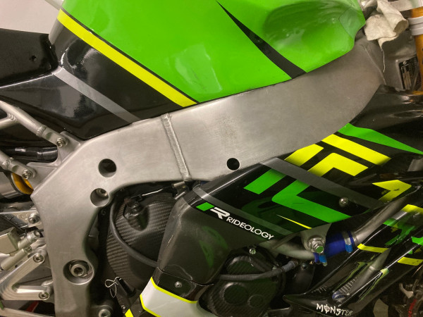

servus, ich hab das bei der ZXR und der ZX-10 gemacht. Bbin aber grad im Ausland und meld mich hierzu später nochmal.gruß windy
Beiträge: 2955
Re: Rahmen polieren
Bei der ZXR sind die Seitenteile vom Rahmen aus Alublechen gebogen und verschweisst. Nur der hintere Teil, wo dieRasten angeschraubt sind, und der Lenkkopf bestehn aus Aluguss.
Bei den Seitenteilen reicht abbeizen und polieren. Bei den Gussteilen musst erst die grobe Gussstruktur geschliffen werden bevor´s ans polieren geht.
Versiegelt hab ich nix. Fahr ja nicht im Regen 8)
Bei der ZX10 besteht alles aus Guß und da hab ich alles nur Sodagestrahlt etwas geschliffen und dann mit Schleiffließ satiniert/gebürstet.
Ist nach einem Kießbettbesuch wesentlich einfacher zu restaurieren :-D
