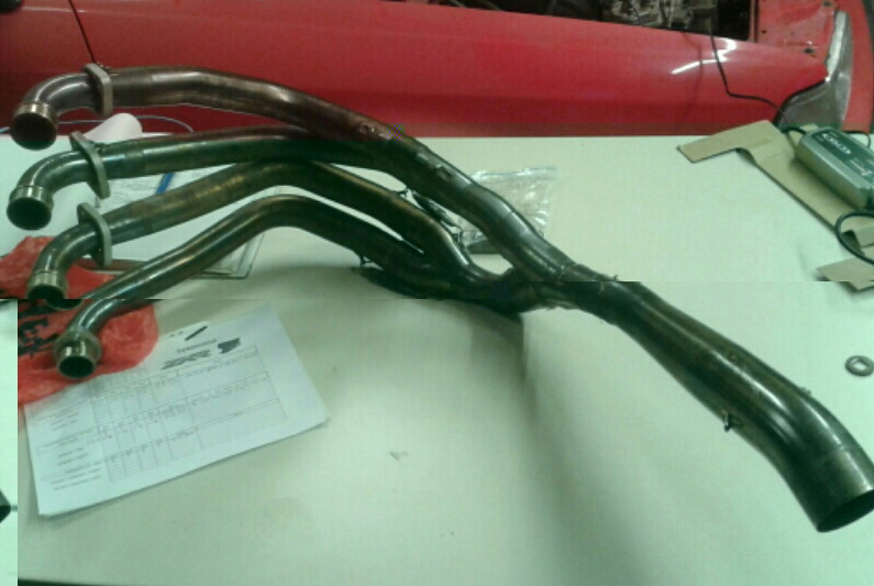

Verfasst: 16 Apr 2015 20:38
von Veidi
So, da ist das gute Stück schon mal und gefühlt zumindest schon mal leichter als der Originale...
Alles andere wird sich zeigen.
Werd da aber erst drüber gehen, wenn ich nen Slip On auf Bolt On Adapter habe. Werd ich mir demnächst machen lassen.
Damit ich da gleich mit Endtopf dran ausrichten kann - falls sich mehr ausrichten läßt als nur ein schöner Gruß.

Re: Akrapovic einer Gixxer an die K
Verfasst: 16 Apr 2015 22:28
von Harm
An der zusammenführung sieht der aber auch recht eng aus....
Also kommt auf den Bildern so rueber....
Verfasst: 16 Apr 2015 22:51
von Veidi
Tuts in echt auch ist mir aufgefallen.
hab real noch keinen akra für die zxr oder 7er gesehen und kanns deswegen nicht vergleichen.
Aber wenns is, können wir den demnächst mal mit dem original gixxer von dir vergleichen
Verfasst: 18 Apr 2015 16:47
von Veidi
Harm hat geschrieben:An der zusammenführung sieht der aber auch recht eng aus....
Weil die rechte Verkleidung eh ab ist, weil ich irgendwo da ein Ölleck habe, hab ich mal gemessen
Original Krümmerrohr kurz bevor 2 zusammen kommen hat 35 mm Außendurchmesser, der Gixxer-Akra hat da knapp 43 mm.
Zumindest hab ich damit schon mal mehr als original.
Verfasst: 25 Jun 2015 8:56
von Veidi
Hier noch ein Update:
Gixxer Akrapovic Krümmer ist wieder verkauft - gibt also was das angeht keine "Anleitung" oder Bilder vom fertigen Zustand.
Ich hätte hinten raus zuviel biegen müssen oder ggf. 2 Bögen einschweißen müssen und das wollte ich nicht.
Machbar wäre es, aber mir war das Endergebnis zu unsicher und deswegen wieder im Originalzustand weg damit
