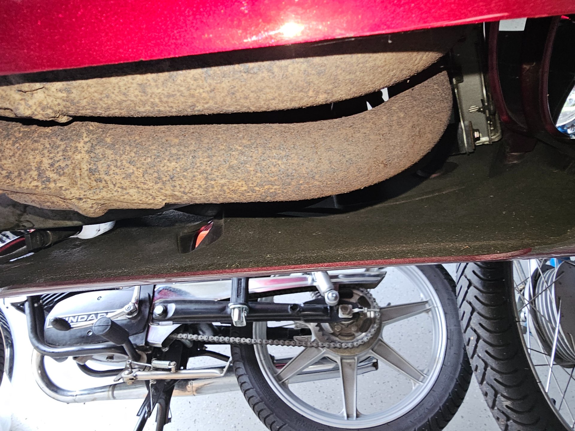

An meiner J 12.000 km auf Tacho habe ich festgestellt, dass der Krümmer irgendwie sehr rostig ist..vielleicht auch Riss unten.
Man hört allerdings keine undichtigkeit.
Was macht man mit dem Krümmer?
Ist das normal und einfach ignorieren?
Oder lackieren?
Was ist eure Meinung und Erfahrung ?

Dass ein 30 Jahre alter Krümmer etwas rostig ist, ist normal das haben alle.
In deinem Fall würd ich nichts machen.
Wenn Du aber was machen willst, musst du den Krümmer ausbauen, mit Drahtbürste und Rostumwandler (Fertan ist gut) gehandeln und mit Auspufflack versiegeln.

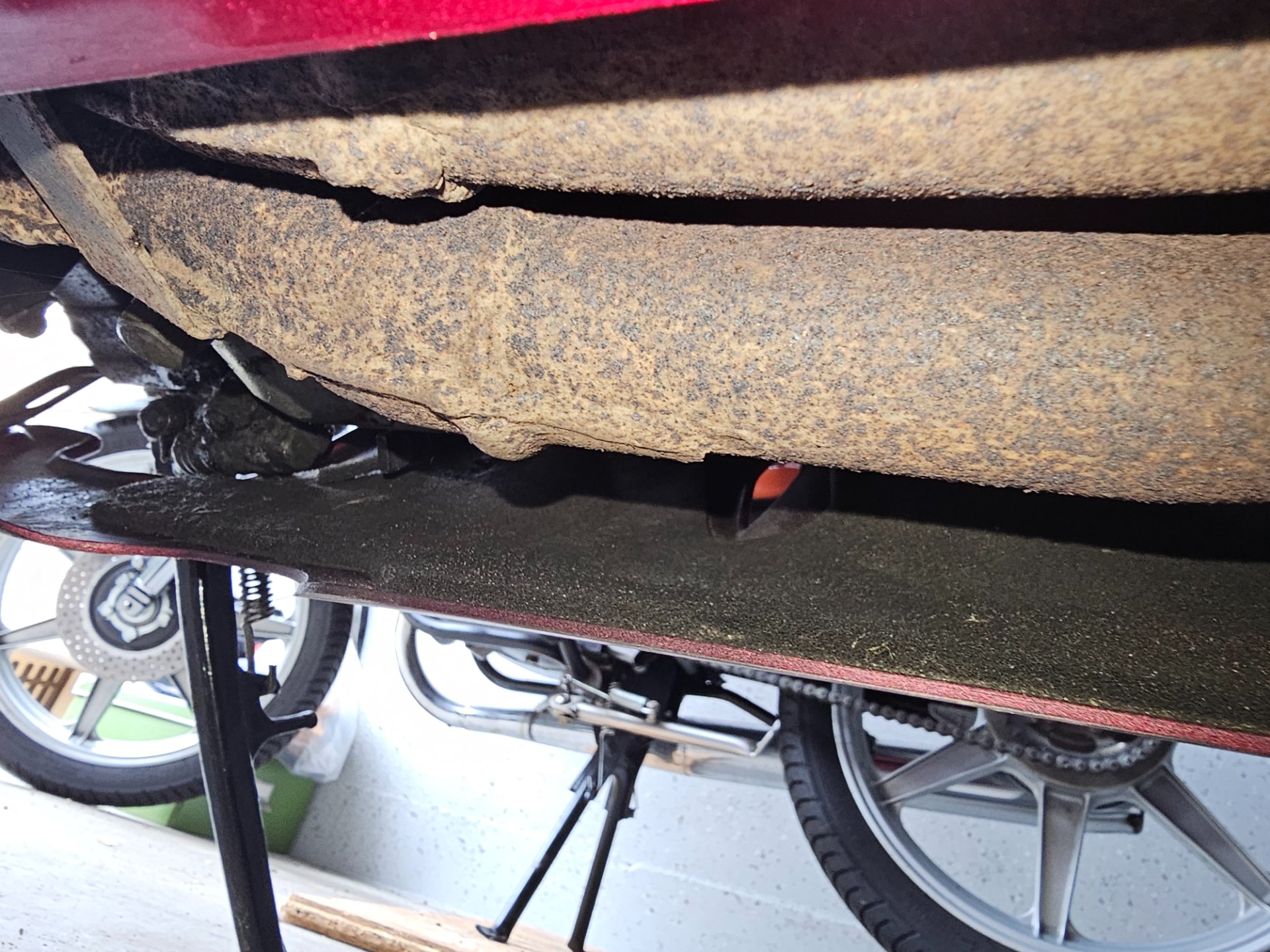

Hier zeige ich mal den Zustand
Die Krümmer direkt hinter den Zylindern sehen besser aus

Der Krümmer ist ok so, "Zustand dem Alter entsprechend"
Beiträge: 178
Re: Krümmer rostig
Ich habe an meinen die Krümmer jeweils entfernt, und mit Drahtbürste schön sauber gemacht.
Dann mit Rostumwandler behandelt.
Mehr nicht. Und jetzt wo diese wieder regelmässig gepflegt oder gut stehen, passt das ziemlich gut.
