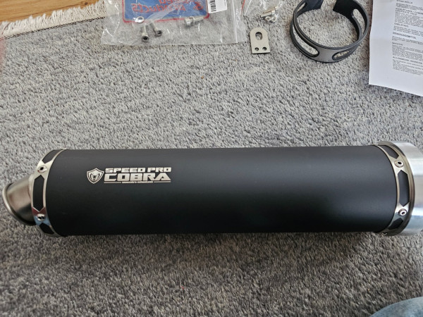

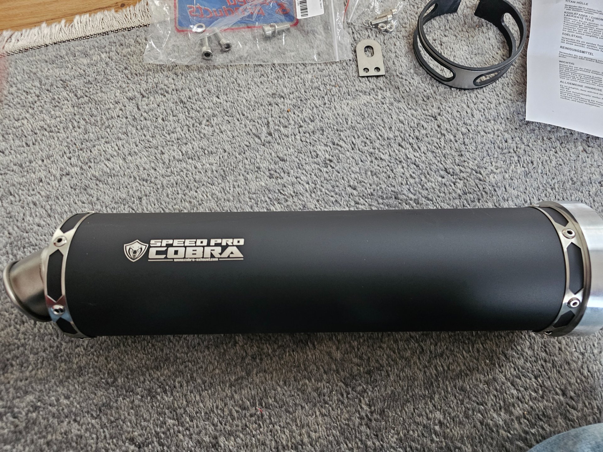

Heute ist der Endtopf per Post gekommen...macht erstmal super Eindruck.
Werde ihn morgen mal montieren und sound check...darum geht es mir hauptsächlich.
Kontakt mit Speed Products war übrigens super
Dirk Jansen
Beiträge: 36
Registriert: 01 Nov 2023 18:34
Re: Cobra Endtopf
Beitrag von Dirk Jansen »
Der Endtopf passt super.
Aber:
Das Motorrad springt widerwillig bzw fast gar nicht an.
Nimmt schlecht Gas an und geht im stand aus.
Danach kaum noch zu starten.
Woran könnte das liegen?
Mit Serien Endtopf läuft alles super.
Re: Cobra Endtopf
Speed Products.... hatten bisher viele schlechte Erfahrung gemacht.
Läuft sie denn wenn du ans Gas gehst, Fahrbetrieb?
Entweder ist der Durchlass zu groß (kein Gegendruck vorhanden)
Oder der Durchlass zu gering (zuviel Gegendruck)
Dazu die Frage; was für Luftfilter verwendest du?
Entweder fettet sie zu sehr an oder sie magert ab.
Wobei ZXR´n da eigentlich weniger empfindlich sind. Sollte es wirklich NUR am Endtopf liegen, auf´n Schrott damit!!!
Richtig gut laufen tun die ZXR´n meist mit Leo, Bos, Micron und Akra-Anlagen. Zumindest aus meiner Erfahrung.
Wie andere Töpfe sind, keine Ahnung. Die langen und älteren IXIL Endtöpfe funktionieren auch. Aber alles was kürzer wie Original ist, funktioniert nicht.
Eine ZXR mag halt lange Absorbtions-Dämpfer. Bei Kammer Original oder vielleicht paar einzelne Ausnahmen.
Bei Krümmer dasselbe. Außer die bekannten von Akra, Muzzy, Remus und Co. taugt nix. Krümmer aus England oder von Speed Products der letzte Mist.
Lg

Hallo Benny.
Danke für die schnelle Antwort.
Fahrbetrieb ist unmöglich.
Normaler Serien luftfilter.
Das hört sich nach Experimenten an.
Dann bleibt der originale dran.
Re: Cobra Endtopf
Dann schau das du den wieder zurückgeben kannst. Der Endtopf ist absoluter Schrott.
Halte einfach Ausschau um irgendwann mal einen Leo, Bos, Micron mit E.Nr., Remus etc. zu bekommen. Gebrauchte sind auch meist nicht so teuer und die funktionieren auch, ggf. mußt evtl neue Dämmwolle rein, falls ein Endtopf mal zu laut wäre. Bei Absorbtionsdämpfern ist das kein Hexenwerk. Akkubohrer, Nietzange und Auspuffdämmwolle und in max. 1-2 Std ist alles erledigt.
Lg
