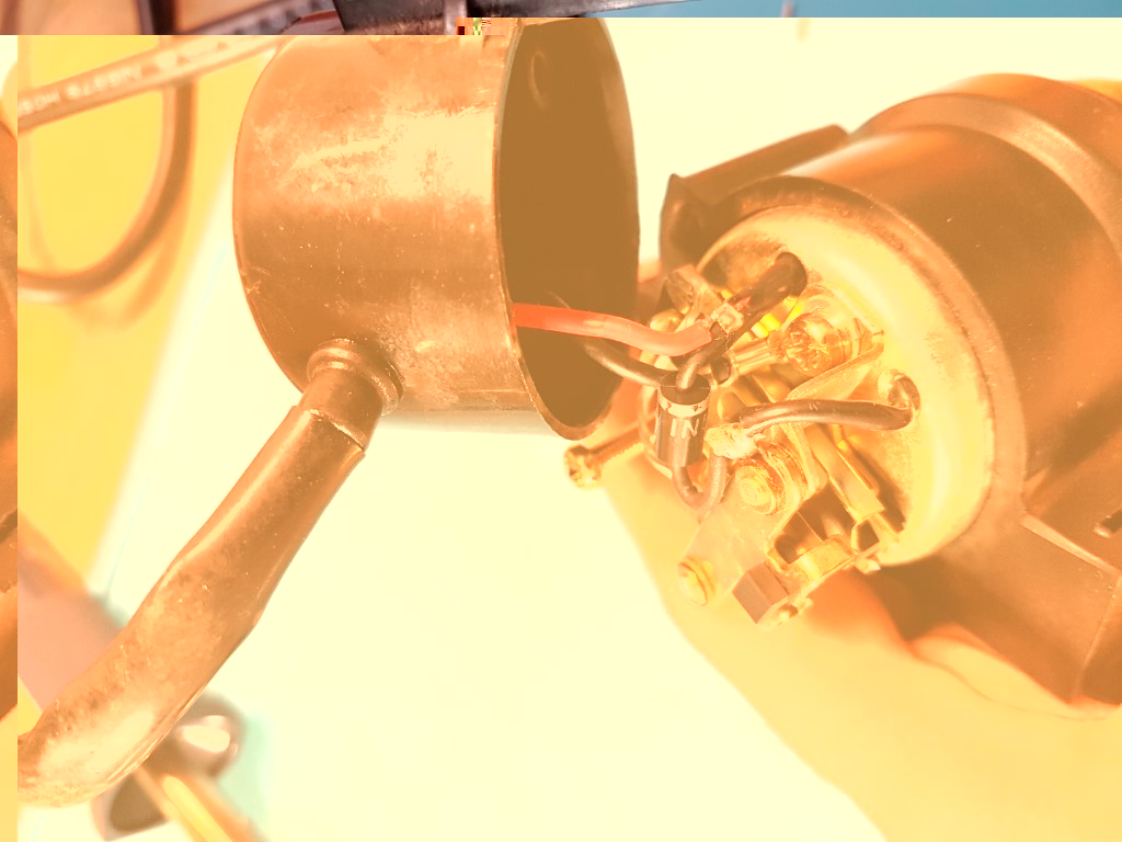

Kannst ja - wenn grad schon dabei - darüber nachdenken, der Pumpe noch ne Freilaufdiode zu verpassen.
Da halten die Kontakte dann länger.
Habe schon bei mehreren Maschinen welche verbaut; das sollte dann "lang genug" halten,
um sich nicht mehr darüber Gedanken machen zu müssen, wo die originalen Pumpen ja
nicht gerade billig sind, und billige Ersatzpumpen oder die Repsätze z.T. von fragwürdiger Qualität sind.

Super Rider hat geschrieben:Kannst ja - wenn grad schon dabei - darüber nachdenken, der Pumpe noch ne Freilaufdiode zu verpassen.

Was ist das für eine Diode ?
Gruß Dietmar

Dietmar C hat geschrieben: Was ist das für eine Diode ?
Eine vom Schlag 1n5402
Davor:
Danach:
Bernie
Beiträge: 3532
Re: Vergaser Problem
Beitrag von Bernie »
Coole Videos :respekt:
Da sieht man sehr schön, was die Diode wirklich bringt!
