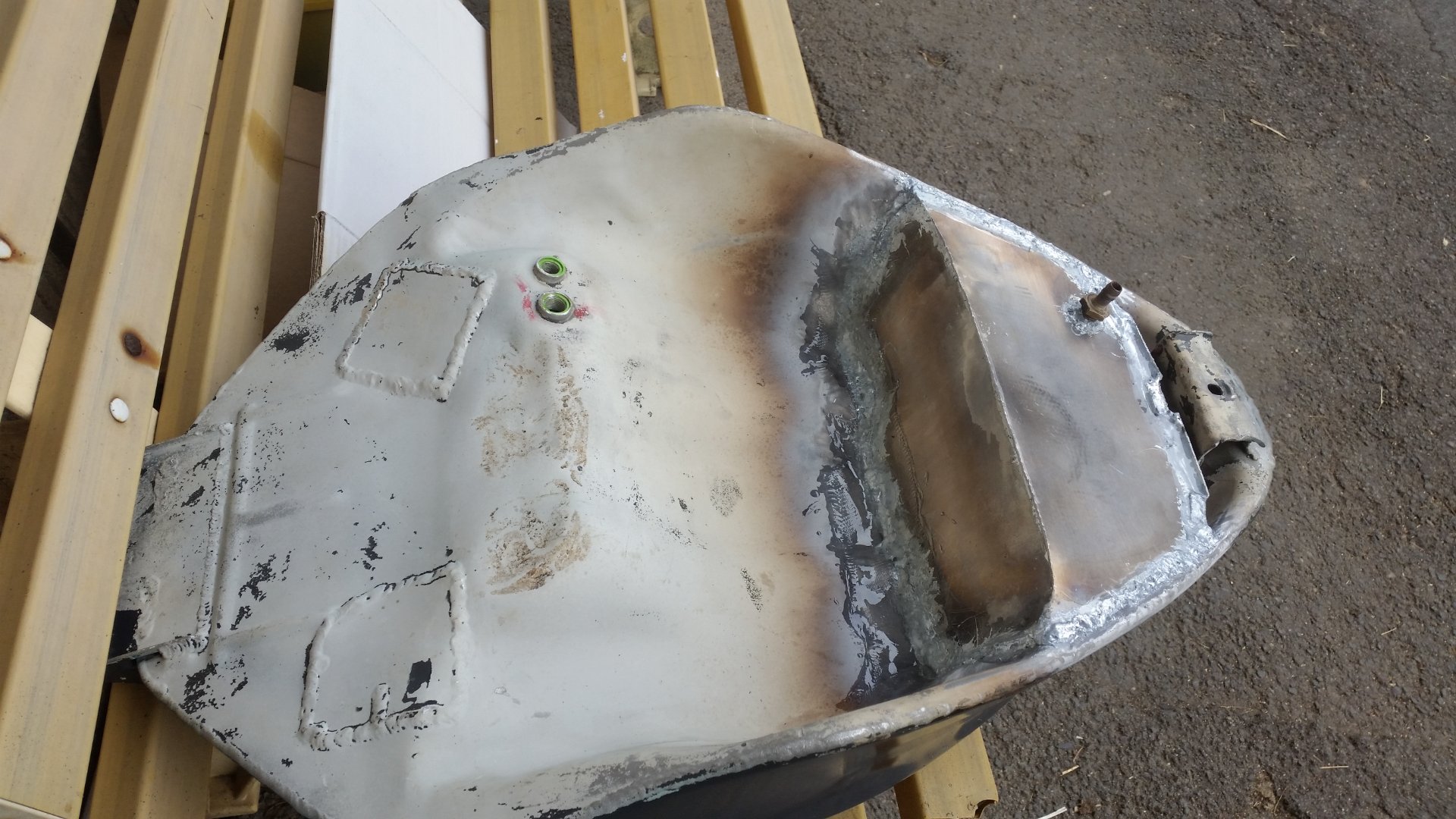

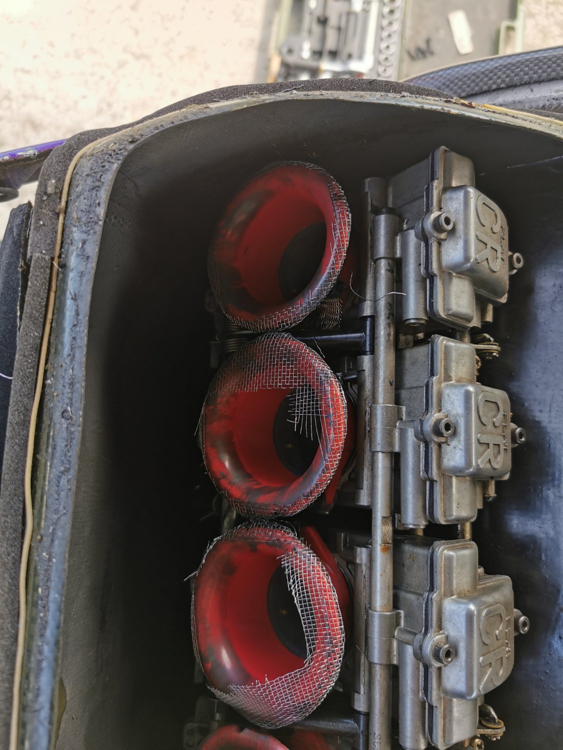

Das müsste mein momentanes Setup in der Lila Pause sein (offene Trichter, Kein nennenswerter Luftfilter, Tank einigermaßen abgedichtet als quasi Airboxdeckel mit Luft von vorne über dem Kühler her, ZX7 Kolben, keine Prüfstandabstimmung):

Tank hinten mit extra "Vorrat" zur rückwärtigen Abdichtung der kleinen Airbox
Die Airbox und ein Merke: kleines Edelstahlgewebe nützt nix, wird gefressen vom Motor)
