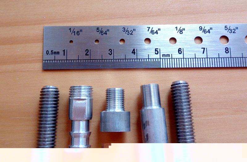

Ein einfaches Winkelstück mit passendem Feingewinde wär zwar schön easy gewesen, nur würde der Winkel dann bei den meisten Tanks in die falsche Richtung
zeigen, da man nicht davon ausgehen kann, dass die Gewinde im Tank immer an exakt derselben Stelle anfangen.
Der jetzige Favorit ist also der Ansatz wie bei Bremsleitungen, nur halt eben mit angepassten Größen (so ziemlich alle Löcher und Öffnungen),
damit ausreichend Kraftstoff durchfließen kann.
Schraube mit Röhrchen für die ON-Leitung.
(44.35 KiB) 555-mal heruntergeladen
Das, wo das Schräubchen dann durchgeht und der Schlauch drankommt.
(44.18 KiB) 555-mal heruntergeladen
Der Reserve-Teil wird dann ähnlich ausfallen bzw. wenn nötig angepasst, um den Schlauch an ON vorbei zu führen.
Die Abdichtung wird (voraussichtlich) originalgetreu per O-Ring stattfinden; die entspr. Nuten dafür fehlen noch.

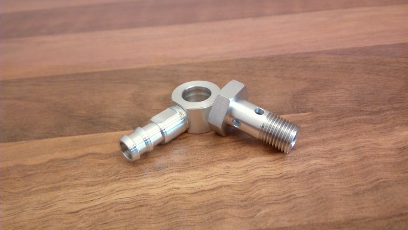

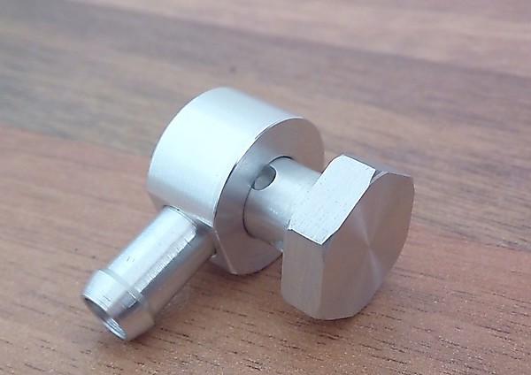

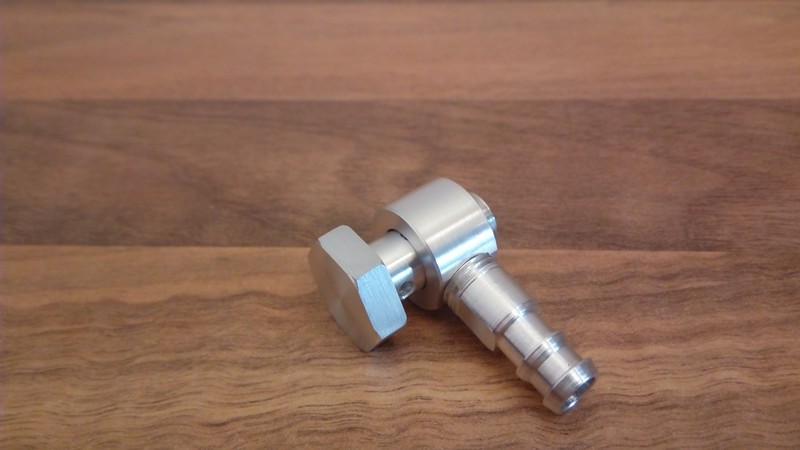

Damit hier keine Langeweile aufkommt, gibt's dann mal, mit äußerster Vorläufigkeit,
nichtanimierte Bildinhalte:
Größen und Verhältnisse werden noch demnächst optimiert.

Sieht doch schon Spitze aus :respekt: Freu mich drauf :D

ich bin schon an einer verbesserten Variante dran - gibt's bald was zu sehn :wink:

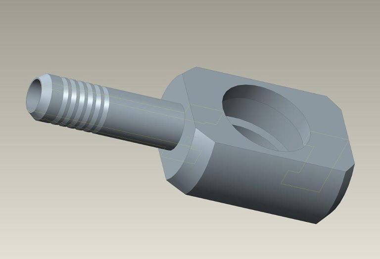

mach die ringschraube aus einem stück.

ich hab mal schnell was gezeichnet........ist ein drehteil ohne schraubverbindung und ohne CNC zu fertigen.
bei deiner lösung brauchst aussen eine planfläche für das innengewinde und innen platz für den freistich. da bleibt beim regelgewinde zuwenig fleisch für eine sichere verschraubung. auch ein bund für die abdichtung beider teile wäre von vorteil.
die fasen kannst natürlich größer machen :wink:

Die Löcher sind insgesamt von der Fläche her größer als was die normalen Fittinge mit Di von nicht mal 6mm bieten.
Eine Vergrößerung von 3 auf 3.5 ist immer eine Option, bis jetzt aber nicht nötig.
Aber achtung! -Nur für Motoren unter 200PS! Schaut also selbst mal nach, ob ihr betroffen seid.
Wenn der Bruchtest "zu viele" Reserven zeigt, kann man sich's ja immer noch überlegen .. damit mich der Dog nicht mitten
in der Nacht anrufen muss weil er deswegen keinen Schlaf kriegt.
Ein Prototyp nach der windigen Zeichnung war/ist als Option "mit dabei" gewesen.
Ich habe aber bereits schon erklärt, dass für den Fall, dass RES wahrsch ÜBER dem ON liegen müssen wird,
wird diese Lösung nur mit einer Art Abstandsröhrchen realisierbar, sprich nochma ne Dichtfläche,
sprich deutlich mehr, was Schiefgehen kann, in erster Linie bei der Montage.
Sowas dann aus einem Stück zu fertigen - im Prinzip also aus einem eckigen L-Stück 'ungemütlich'
Son L-Stück müsste man sich aber erst mal zuschneiden.
Gut.. aus D40 Rundmaterial ginge es wohl auch, aber ... wir sind ja nicht in der Luftfahrtindustrie,
wo mehr als 90 Prozent des Ausgangsmaterials (Titan) als Späne entsorgt werden müssen.
(https://www.ifw.uni-hannover.de/3077.ht ... 3be0d5fb71" onclick="window.open(this.href);return false;)
Es werden gerade (letzte Woche => krank; also quasi nix gewesen) verschiedene Varianten durchprobiert,
"möge das beste gewinnen!".

hier noch ein kurzer Zwischenstop:
Werd nochma mit der Steigung runtergehen und die Dimensionen etwas anpassen.
Das Endergebnis sollte natürlich etwas hübscher werden; ist mehr nur q&d soweit.

Hier nochmal zur Verdeutlichung das Problem mit der Höhe, welches sogar ne Ecke intensiver ausfällt, als zuvor angenommen,
und welhalb man auch nicht 'mal eben' ein paar normale Rinstuzen nehmen kann (wär auch zu einfach, nich?):
Die Schläuche müssten nicht nur aneinander vorbei, in einem engen Korridor - also einfach einmal nach links, einmal nach rechts drehen, wär nicht optimal.
Ein weiteres Problem (geht aber alles in dieselbe Richtung) ist dass der schwungvolle Tank den Schläuchen auch selbst im Weg ist, wenn man alles "in Flach" ausführt.
Somit muss etwas Abstand her - hier mal kurz zusammengesteckt:
Genaue Höhenverhältnisse für beide werde ich noch ermittlen.

Von so nah aus fotografiert sehen die beiden Adapter auf dem letzten Bild aus wie eine Minions Art mit Teleskopbrillen :lol:
Ausserdem sieht das aus als ob es nicht mehr lange dauern wird bis wir die Teilchen bekommen :prost:

Wer's schon auf dem letzten Bild erkannt hat, sah schon den ersten Teil der Lösung des Problems (das Loch ist exzentrisch, somit mehr "Fleisch" für die Verschraubung).
Weiterhin wird das Gewinde - ungleich wie auf einigen der vorigen QnD Exemplare - recht fein.
Wie fein?
Nun...
Jew. rechts und links ist ne normale M8 Schraube.
Nr.2 ist das zuvor verwendete 1.0 Gewinde, dann hammer 0.75mm und, zum Schluss, 0.5mm.
Wie man sieht, würde es bereits mit 0.75 genügend Gewindegänge geben, damit alles koscher wird (Wandstärke, Dichtigkeit, ..)
