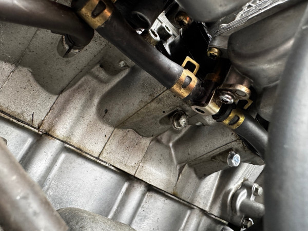

Re: Kawasaki ZXR 750 L Bj.1993 stottert nach kurzer Zeit unter vollgas
Verfasst: 21 Mai 2025 16:37
von LuisKarl
Servus,
habe heute die Gute nochmals zerlegt und die an Zylinder 1,2 und 4 angeschlossenen Schläuche entfernt und durch Schrauben mit Aluscheiben ersetzt.
Leider zeigt sie nach wie vor das selbe Verhalten.
Die Schläuche von Zylinder 1 und 4 laufen wie gesagt nach hinten ins Freie und sind dort nicht angeschlossen.
Der Schlauch von Zylinder 2 geht jedoch unter dem LufiKasten nach vorne und ist dort auf eine Art Ventil aufgesteckt.
In diesem Bild sieht man die Synchronisierungsöffnungen. Bei zyl. 2 steckt der Schlauch noch und bei Zyl. 4 hatte ich die Schlauchtülle bereits ersetzt durch eine Schraube.
Weis jemand von euch wozu das taugt, und warum da überhaupt Schläuche dran sind ?
Luis
Verfasst: 21 Mai 2025 16:41
von LuisKarl
Zweites Bild fehlt. Ups

Verfasst: 29 Aug 2025 12:46
von LuisKarl
BildServus zusammen,
lang lang ists her… Da ich beruflich unterwegs war lag das Projekt auf Eis. Vorab die Maschine läuft sauber und ist inzwischen auch angemeldet.
Problem war im Grunde das Vakuumventil. Daneben lag ein dünner Schlauch, welchen ich zuvor abgemacht hatte. Dieser soll aber mit einem der synchronisierungsanschlüsse kurz nach den Ansaugkrümmern verbunden sein.

Verfasst: 29 Aug 2025 15:06
von Windy-ZXR
Na wunderbar und danke fürs Feedback. Gute Fahrt :thumpsup:

von marcbikerr
Genau.
Dort muss der dünne Schlauch dran, wo an den Anschluss geht wo man sonst synchronisieren.
Das Ventil steuert dann wie fest die Vergaser-Entlüftung aktiv ist, respektive wie gut Benzin angesaugt werden aknn.
