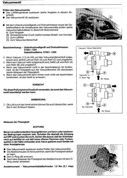

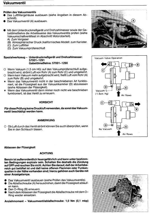

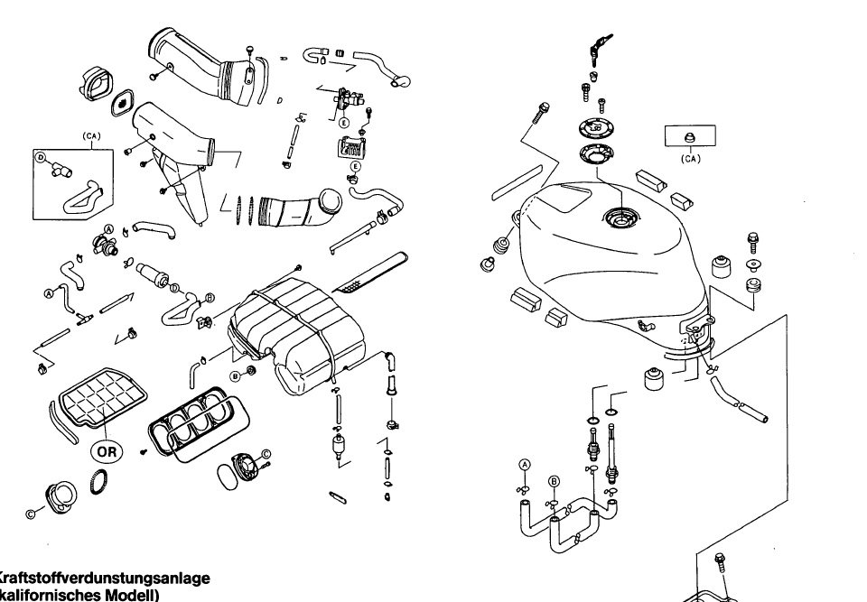

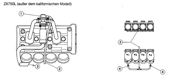

Beiträge: 188
Re: Kawasaki ZXR 750 L Bj.1993 stottert nach kurzer Zeit unter vollgas
Hoi zämme,
So wie das klingt könnte das ein Problem sein mit der Vergaserentlüftung.
Anbei paar Zeichnungen welche Dir evtl. bisschen weiterhelfen.
Wenn Vergaser und alles ausgeschlossen werden kann würde ich auch mal schauen ob die Batterie richtig funktioniert und die richtige montiert ist.
Ich glaube 12 aH muss sie haben, wenn da was kleines drin ist oder Lithium Batterie mit wenig aH kann das auch Probleme machen.

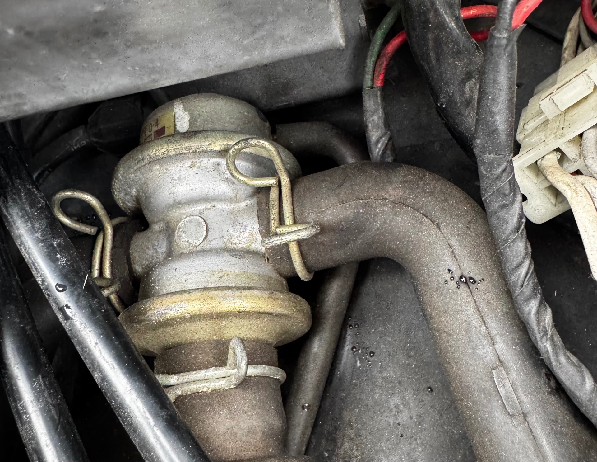

Servus,

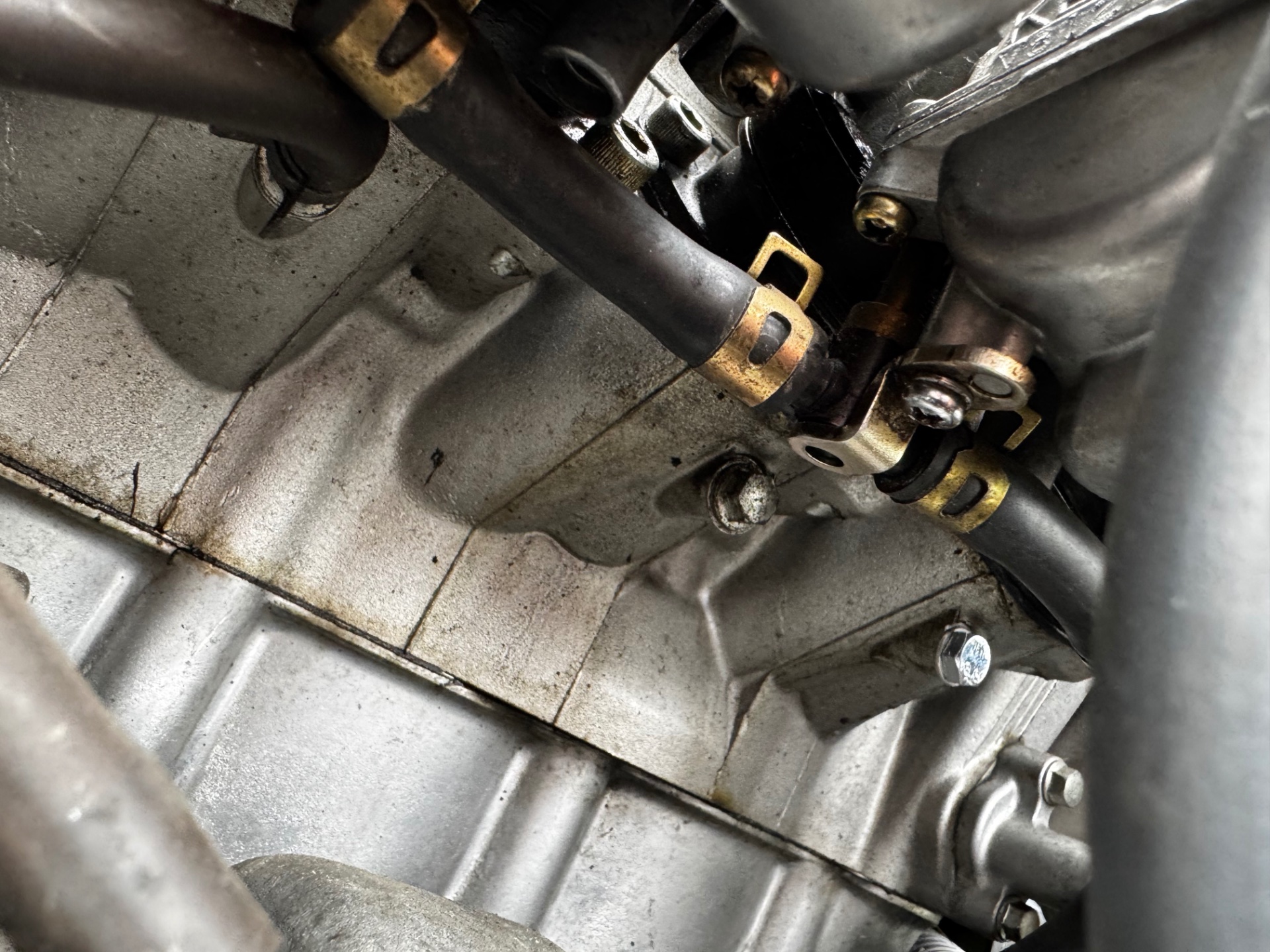

habe heute die Gute nochmals zerlegt und die an Zylinder 1,2 und 4 angeschlossenen Schläuche entfernt und durch Schrauben mit Aluscheiben ersetzt.
Leider zeigt sie nach wie vor das selbe Verhalten.
Die Schläuche von Zylinder 1 und 4 laufen wie gesagt nach hinten ins Freie und sind dort nicht angeschlossen.
Der Schlauch von Zylinder 2 geht jedoch unter dem LufiKasten nach vorne und ist dort auf eine Art Ventil aufgesteckt.

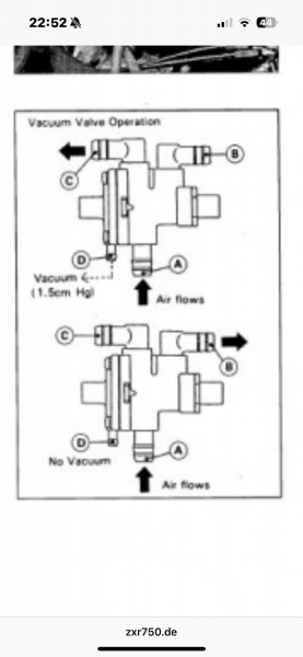

In diesem Bild sieht man die Synchronisierungsöffnungen. Bei zyl. 2 steckt der Schlauch noch und bei Zyl. 4 hatte ich die Schlauchtülle bereits ersetzt durch eine Schraube.
Weis jemand von euch wozu das taugt, und warum da überhaupt Schläuche dran sind ?

Zweites Bild fehlt. Ups

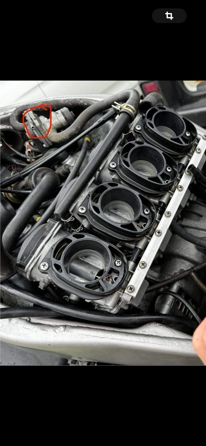

Hier sieht man das „Ventil“, das ich beschrieben habe, was mit der synchronisierungsöffnung von Zylinder 2 verbunden ist. Es sitzt eigentlich ziemlich genau hinter dem Lenkkopflager

😂 was das betrifft ist sie natürlich importiert. Aber es ist zumindest mal die EU Version.
Am Anschluss D ist bei mir auf jeden Fall kein Schlauch angeschlossen habe ich heute gesehen. Da das meiner Meinung nach aber die Ansteuerung der Membran des Vakuumventils ist sollte da folglich ein Schlauch stecken, sonst bleibt das Ventil logischerweise immer in der selben Schaltstellung.

BildServus zusammen,
lang lang ists her… Da ich beruflich unterwegs war lag das Projekt auf Eis. Vorab die Maschine läuft sauber und ist inzwischen auch angemeldet.
Problem war im Grunde das Vakuumventil. Daneben lag ein dünner Schlauch, welchen ich zuvor abgemacht hatte. Dieser soll aber mit einem der synchronisierungsanschlüsse kurz nach den Ansaugkrümmern verbunden sein.
Beiträge: 3136
Na wunderbar und danke fürs Feedback. Gute Fahrt :thumpsup:
Beiträge: 188
Genau.
Dort muss der dünne Schlauch dran, wo an den Anschluss geht wo man sonst synchronisieren.
Das Ventil steuert dann wie fest die Vergaser-Entlüftung aktiv ist, respektive wie gut Benzin angesaugt werden aknn.
Beiträge: 1716
Auch wenn's gelöst ist, die Be-/Entlüftung vom Tank ist über den Schliesszylinder im Tankdeckel. Auch eine mögliche Fehlerquelle die schon mehrfach aufgetreten ist
