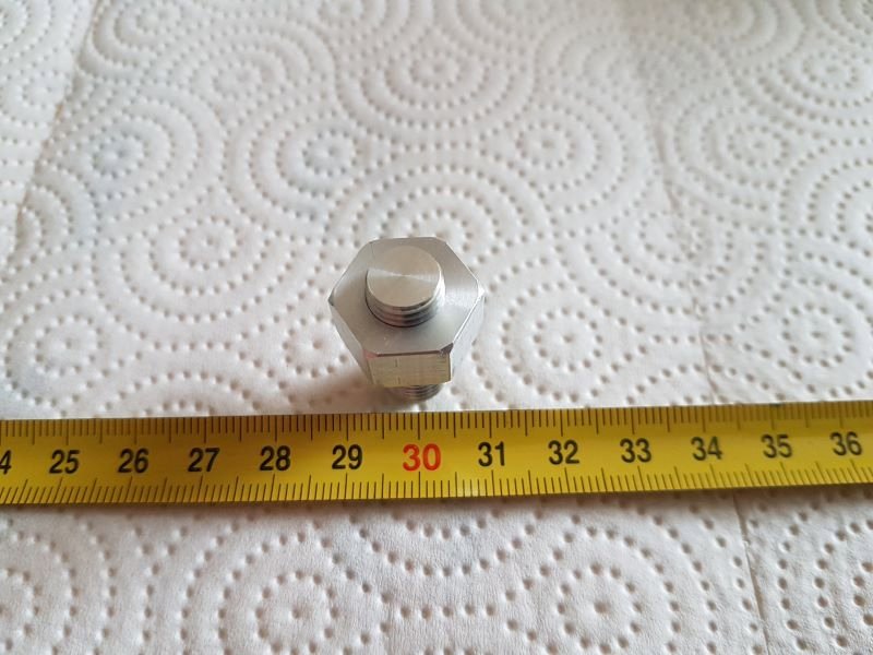

Ich hab dann mal schnell die Restekiste geplündert..
Numero uno ist im Prinzip die in Frage stehende 17er Mutter mit M10x1.25 (orig. sollte wohl x1.5 sein, aber nicht weiter schlimm);
da sieht man, wie viel Fleisch übrig bleibt, wenn man von der originalen 12mm auf eine 10mm Schraube wechselt.
- Falls sich jmd. jetzt Sorgen um die Festigkeit, etc., macht - nur die Ruhe: Nachfolgemodelle haben da auch "nur" M10(F),
und die Distanzen sind da auch 1 bis 2 Nummern kleiner gewählt.
Übern Daumen sollte dort deswegen bereits ein Versatz von ca. 2mm ohne Weiteres möglich sein.
Im zweiten Bild wäre auch so ein 17mm Sechskant, diesmal aber mit einem ~12.3mm Loch, mit dem selben Stück Gewindestange drin.
Wenn der 9er Motor also 3mm(?) Versatz haben sollte, so könnte man alleine schon durch diese Maßnahme den Großteil dieses Versatzes
ausgleichen, und - wenn man Lust auf ein wenig Pfusch hat - u.U. auch auf die exzentrische Bohrung in den Motordistanzen verzichten,
in dem man die normale (mittige) Bohrung einfach mit (+-)13mm ausführt.
Man müsste allerdings dann genau wissen, wie die Ausrichtung der Mutter im Motorblock ausfällt, damit man das Gewinde auch mit dem
Versatz in die Richtung bohrt, in welche sich der Motor (bzw. seine Halterungen) ggü. dem JKLM Motor verschoben fühlt.
Im Grunde ist aber eig. nur die Wahl zwischen Versatz zur Kante vs. Versatz "in die Ecke" der Mutter.

von Windy-ZXR
Nick hat geschrieben:
10 Apr 2023 12:15
Sagt mal Jungs, gibt es denn niemanden der einen solchen Schrauben - Umbausatz mehr als nur einmal angefertigt hat? So im Sinne eines perfiden, kapitalistischen Plans eine Mark extra zu verdienen, indem man die Dinger auch an andere Umbauwillige verkauft?
ich hab mir damals tatsächlich einpaar teile mehr gemacht, weil ja auch mal was schieflaufen kann. da die meisten mopedschrauber aber sparfüxxe sind lohnen sich solche dinge nicht wirklich. 2 stunden an der drehmaschine mit einrichten und putzen dann nochmal eine std. an der fräse und dann bekommst einen fuffi. sorry, aber da verdient ein fliesenleger in 3 std. mehr.
egal ich find das zeug eh nimmer :loldevil:

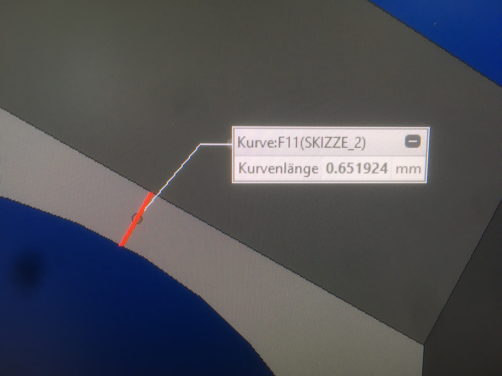

Ich hab gestern noch was gezeichnet.
statt der 12,xx bohrung für die M12 kann man mit der M10 ja bis zu 3mm exzentrisch gehen. bei 3mm ausser mitte bleiben ca. 0,6mm rest zum gewinde.
die M22er hülsen würde ich jetzt so fertigen, dass man sie wie früher von vorne gegen den zylinderkopf schrauben kann. das war bei mir noch ein sechskannt auf der innenseite am bund. bild unten
so gesehen müsse es reichen die M22er hülse mittig mit 10,1 zu bohren um die 3mm auszugleichen. wäre auch einfacher als mein erstversuch damals ohne CAD. ich denke so hat es der superrider gelöst.
solange der versatz nur 3mm beträgt spielt die position vom 17er sechskant keine rolle. nur wenn es mehr als 3mm sind kann man mit glück noch in die ecke vom sechskant rutschen und noch max. 0,8mm rausschinden. dann steht die gewindeflanke aber an der schlüsselfläche :roll:
