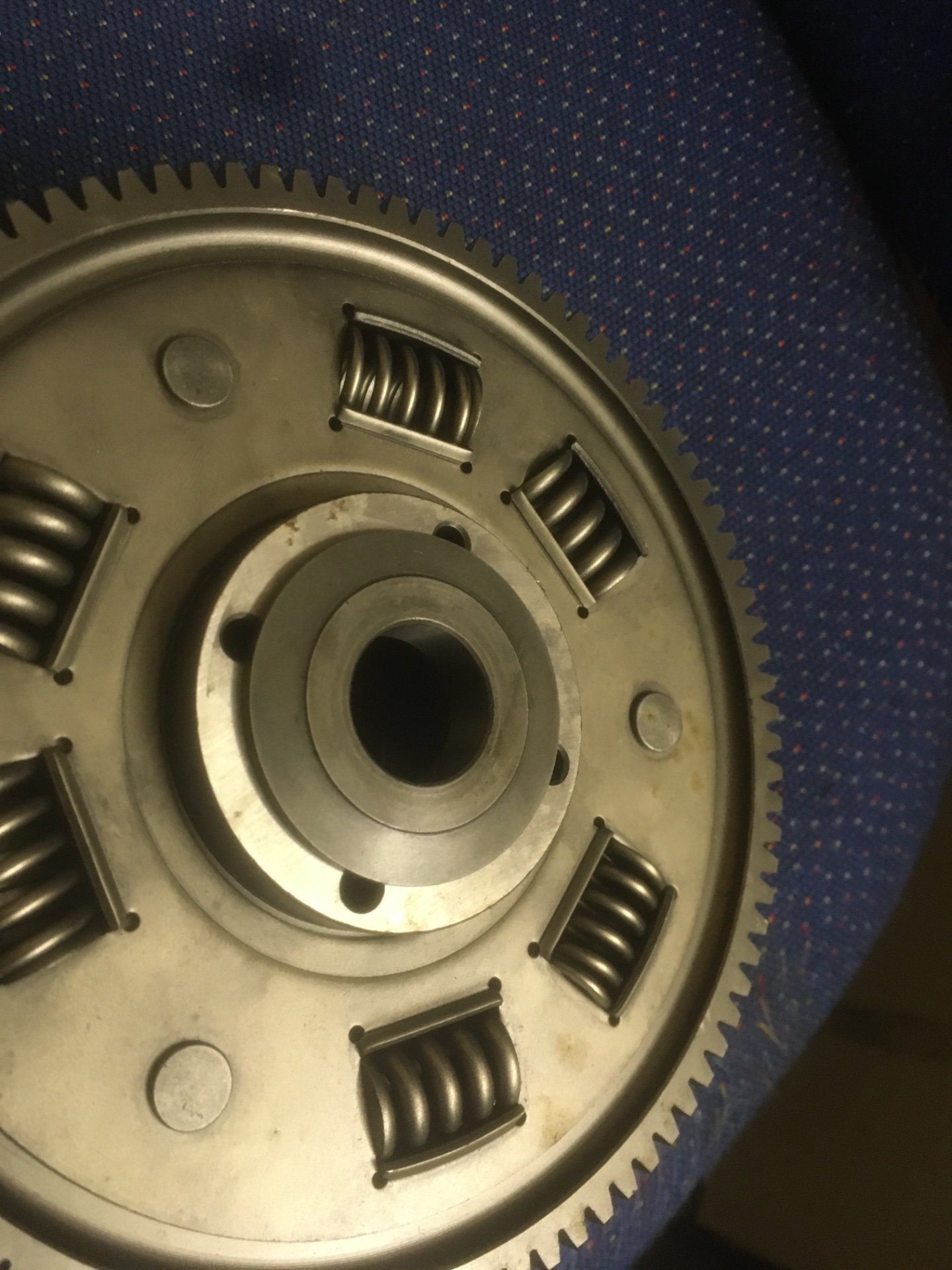

Re: Federsteller hinter Kupplungsnehmerzylinder fehlt
Da gehört sie hin

Beiträge: 3063
jannick hat geschrieben:
11 Aug 2023 8:57
der Federsteller 92143-1468 ist ein kleiner Teil, der in der Kupplung der ZXR750 L eingesetzt wird. Er hat die Aufgabe, die Kupplungsfeder zu unterstützen und zu verhindern, dass sie sich verschiebt. Wenn der Federsteller fehlt, kann die Kupplungsfeder verrutschen und die Kupplung kann nicht mehr richtig funktionieren.
das ist falsch.
das teil berührt die kupplungsfeder (92144-1084) im nehmergehäuse gar nicht. es liegt auf der anderen motorseite (siehe bild von mir).
wie kommst du zu deiner aussage ?
der name federsteller ist übrigens eine ganz beschissene übersetzung für "engl. collar". leider zu finder auf der kawasaki homepage (nur den text mit bestellnummer beachten ! )
