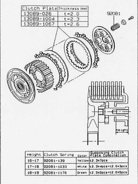

Da der Stapel jetzt ca. 1,5mm dünner ist habe ich die Federn ca. 1,2mm dicker unterlegt als vorher. Vorher war 1mm unterlegt, jetzt 2,2. Hab etwas weniger genommen, weil die Kupplung auch ohne unter Last nicht gerutscht ist.
Es sind die linken weißen eingebaut. Ich kenne leider die originale Länge nicht. Die rechten sind vom zweitmotor und unbekannt. Sind etwas kürzer, aber stärker.
Meine Höhe vom Federsitz bis zur Oberkante Verschraubung ist 18mm. Laut Anleitung ist weiß richtig, grün geht auch. Siehe hier
Das Bild ist von hier: https://andys-kawasaki-zxr-zx7r-tribute ... er-clutch/
Mit den Federn so unterlegt ist die Wirkung der Rutschkupplung beim normalen Fahren wieder geringer. Mit normal meine ich maximal 2 Gänge aus Drehzahlen unter 10000 runterschalten.
Vermutlich würde auch eine noch dünnere Scheibe nichts mehr bringen, da die Mechanik ja gegen die Federn arbeitet und die achsiale Kraft der Rampen ja beim selben Rückdrehmoment gleich bleibt.
Daher werde ich versuchen, die Vorspannung der Feder wieder soweit zu reduzieren, bis die Rutschkupplung passt und es beim Beschleunigen trotzdem gerade nicht durchrutscht.

Ok ich hab die Unterlegscheiben auf 1,2mm verringert. Damit ist die Kupplung jetzt 1,3mm weniger vorgespannt als vor dem aktivieren der Rutschkupplung durch dünnere Reibscheiben. Die Wirkung ist jetzt wieder angenehmer.
Beim kurzen Testen innerorts ist auch beim knackigen Beschleunigen in den unteren Gängen kein Rutschen zu merken, aber richtig testen wär wohl erst bei höheren Geschwindigkeiten möglich und Bahn fahre ich erst nächste Saison mit neuen Reifen.
Verbaut sind sehr wahrscheinlich diese Federn:
https://www.cmsnl.com/products/springclutch_920811033/
Die sind wie gesagt eigentlich genau richtig, auch ohne Scheiben, aber der Vorbesitzer hatte ja schon 1mm unterlegt und ich vermute nicht grundlos.
Die original Länge ist leider nirgends zu finden.
Aber so funktioniert es erstmal zufriedenstellend.

im kapitel 5-4 im whb steht "freie länge der kupplungsfeder = 34.2mm (normalwert) / 33.5 = grenzwert
Re: Zum Drehmomentbegrenzer / slipper clutch
Verfasst: 19 Okt 2022 7:33
von Parodius4
Danke windy, ich weiß bloß nicht, ob das auch für diese weißen und grünen Ausgleichsfedern gilt (siehe Bild mit Tabelle), oder nur für die standard.

Dass für die Rennstrecke fast alles umgebaut wurde, war das einstellen der Rutschkupplung normal. Man war ja froh sowas überhaupt zu haben. :-D

Superrider, ja die Schrauben verringern den Leerweg der Nabe bevor sie ihre Aufgabe des Hebens anfangen kann. Es müsste genau das selbe sein wie dünnere Scheiben einbauen. Der mögliche gesamte Hub bleibt gleich.
Es ist keine prinzipielle Verbesserung/Veränderung der Funktion (vielleicht abgesehen davon, dass es so theoretisch stufenlos verstellbar ist), ich erreiche nur was ich brauche mit den Scheiben die ich noch hatte. Hätte ich noch fünf 2mm Scheiben im Regal gehabt wär ich vielleicht gar nicht angefangen zu überlegen. Bin froh wenns funktioniert.
Habe beim "A" Motor damals die originale einteilige Feder begutachtet und wieder eingebaut. Seit 2 Jahren gut jetzt.
Bei diesem B Motor habe ich die alte einteilige gegen eine Hälfte der neuen zweiteiligen getauscht. Ich hoffe das reicht für die Rückstellung und die Ahk spricht so auch im Alltag etwas früher an. Nicht zur Nachahmung empfohlen haha.

Ok, habe die Kupplung jetzt nach etwa 1000km aufgemacht. Sie befindet sich in diesem "B" Motor:
viewtopic.php?f=21&t=63348
Die Einstellschrauben sind alle noch wie beim Einbau
Die innere Nabe, welche über die Schrauben die Druckplatte hebt für die AHK Funktion, zeigt keine Spuren oder Abdrücke.
Das wäre im Bereich der Zahnung zu sehen. Hätte mich gewundert, da die Nabe relativ hart ist. Die Schrauben sind auch unbeeindruckt.
Zur Funktion
Die AHK funktioniert genauso wie in meinem "A" Motor, wo die Funktion wie normal üblich über die Dicke des Scheibenstapels eingestellt ist. Mit anderen Worten: stellt man die Schräubchen 1mm raus, wirkt es genau so wie ein 1mm dünnerer Scheibenstapel. So genau, wie ich es halt fühlen kann natürlich.
So kann ich die neuwertigen dicken Scheiben aufbrauchen, ohne auf die AHK zu verzichten.
In den Motoren ist leicht verschiedenes Öl. Da hier i.M. 300V 10w50 günstiger ist als Louis 10w50 ist der B Motor innen eine zeitlang Kawafarben
Auch das Öl führt nicht zu Kupplungsrutschen, obwohl es in einem Test die geringste Metall auf Metall Reibung hatte.
Weitere Erkenntnisse
Habe die zweite AHK Rückstellfeder wie von Kawa vorgesehen jetzt mit eingebaut. Das hat die Funktion nicht beeinflusst. Das Rückdrehmoment und die Wirkung der Rampen scheinen immer ausreichend stark zu sein, um die Kupplung zu öffnen.
Der Hub der Druckplatte beim Kupplungziehen beträgt 1,2mm.
