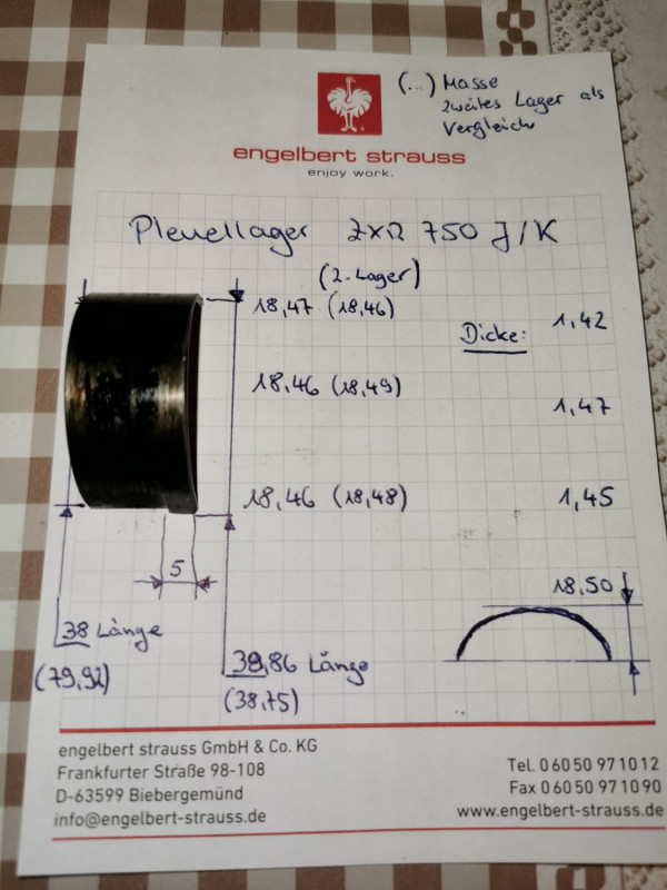

So, Maße der Pleuellager, so genau ich es halt messen konnte.
Lager sind ja alle 8 gleich, aber hab mal die Maße eines zweiten Lagers in Klammern gesetzt, sofern ich was anderes gemessen hatte.
Alle Maße in mm
Kann - wenn gewünscht - auch noch zwei andere mal messen oder auch mehr, dann wird natürlich ein möglicher Mittelwert genauer.
Paar extra Bilder hab ich noch gemacht, weil ja auf einer Seite diese 5mm breite Ein- bzw. Auskerbung ist.
- Die 18er Werte neben dem Lager sind natürlich die Breite - vergessen zum draufschreiben
Und ich weiß - die Bemaßung ist nicht konform gemäß einer technischen Zeichnung - aber sollte nachvollziehbar sein hoffe ich

Ich habe da mal ein wenig rumgesucht; die passenden Größen der Lagerschalen finden sich leider (Herstellerübergreifend) eher selten.
Seltenere, ältere Gixxer und sonstige fast schon Exoten, meist auch in der 750cc Kategorie - also nix mit moderne(re)n und weit verbreiteten Motoren.
Später wurden die Sachen wohl eher kompakter gebaut, mit kleineren Größen der Lager.
Mit einem Hersteller (der baut u.a. auch zxr400er Sachen) habe ich diesbezüglich kommuniziert, der hatte aber auch nichts mit den benötigten Maßen.
Es wäre zwar möglich gewesen, die Sachen anzufertigen, dafür hätten die aber jedes Teil mindestens einmal benötigt.
Messungen und Auszüge mit den wesentlichen Daten aus dem WHB waren nicht genug.
-Theoretisch wären dann sogar Kolben und -Ringe möglich.
Mit dem Versand ins ferne Ausland, etc., würde sich das Ganze aber doch recht komplex gestalten.
Naja, mal schauen - evtl. fängt ja einer von denen irgendwann damit an, denn die Lagerschalen scheinen ja für ZXR (ab J) bis 7R die gleichen zu sein,
und das wären dann gute 13 Jahre an Mopeds, die man damit abdecken würde. Da könnte eine Serienfertigung sich schon lohnen.
Für die damaligen Gixxer und div. Yamsen gibt's ja bei denen z.T. auch schon Teile, und die Modelle wurden keine 13J lang unverändert gebaut.
