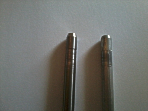

Links Titan nach ca. 600km, rechts originale Alu, wenn sie noch nie getauscht worden ist; 50tkm. So sieht sie auch immer noch aus, nach geschätzten 6000km :roll:
