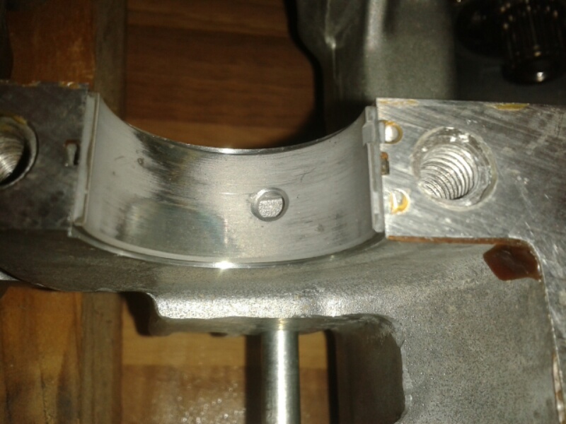

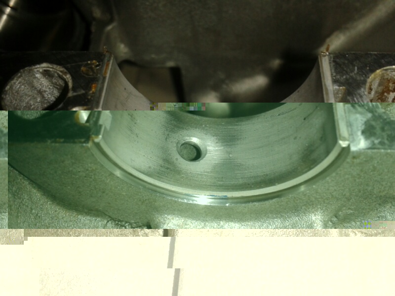

So,nach den Pleuellagern waren jetzt die Kurbelwellenlager dran zum vermessen.
Verbaut sind blaue Schalen, also die dicksten.
Mit denen hab ich ein Spiel von etwa wieder 0,038 bis vl 0,04mm.
Ich bewege mich also an der oberen Grenze des Spiels (liegt bei 0,036mm) und unter dem Grenzwert von 0,066mm.
Ich denke mal, da sollte man keine Experimente machen von wegen das Spiel vergrößern indem man die schwarzen Schalen einbaut??
Wobei die Schalen meiner Meinung nach eh noch gut aussehen.
Hier mal die, die am schlechtesten aussieht - ist das 5. Lager (direkt bei der Steuerkette):
KW Lager 5_oben.jpg (128.58 KiB) 20303 mal betrachtet
Und hier die zugehörige untere Schale:
KW Lager 5_unten.jpg (160.22 KiB) 20303 mal betrachtet

Ich wuerd sie so wieder zusammenbauen.
Das Lagerspiel ist absolut in Ordnung, was man da sieht ist lediglich die Beschichtung der Schalen, die kann man fast mit blanken Fingern runterreiben, das ist also vollkommen normal.
Alles fein.
