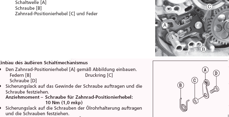

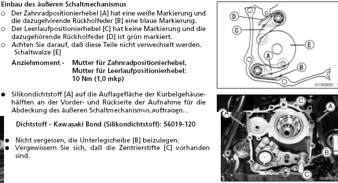

- nehme das WHB zur Hand und da ist zu sehen, dass am besagten Gewindebolzen der Leerlaufpositionierhebel montiert ist…s. Bild Leerlaufpositionierhebel original
- bei mir ist dieser Hebel nicht vorhanden; fahre schon immer so (mit 33000km gekauft; aktuell 87000km); den Schraubenköpfen nach zu urteilen war da schon jmd mal dran; ich habe den Deckel zum ersten mal entfernt
- Frage: gibt es hier im Forum Leute die den Leerlaufpositionierhebel auch entfernt haben?….Falls ja, warum wurde dieser entfernt?….Hintergrund: jetzt wo alles offen ist, möchte ich wissen ob ich mir das Teil bestellen soll oder einfach so weiterfahren?

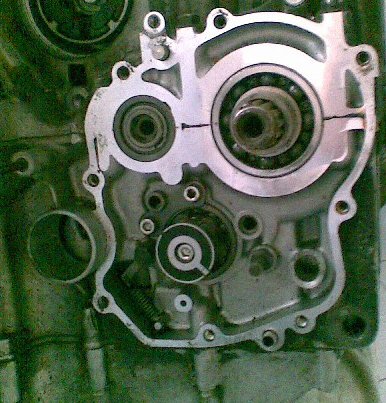

servus,
ich hab diesen hebel auch nicht im 9er drinn.
normalerweise rastet der leerlauf in eine zwischenkerbe (zwischen 1. und 2. gang) am stern ein.
ich hab zwar noch zwei 9er B motoren da, aber die mach ich jetzt nicht extra auf.

Hallo Windy,
danke für das perfekte Bild. Bei Dir sieht man dass auch der Gewindebolzen, an dem der Hebel befestigt ist, nicht eingebaut ist. Bei mir sieht das so aus:

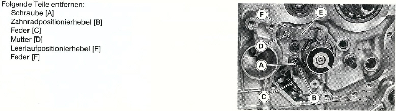

- bei ZX7R (die gab es ab BJ96 falls ich es recht weiss) und deren Motor ähnlich zum 9er Motor: da es bei der 9er ab BJ95 den Hebel nicht mehr gab korreliert damit, dass ab BJ96 bei der ZX7R das Teil auch nicht mehr drin war.
- für die ZXR750 J/L habe ich mal das Forum durchforstet und folgendes Bild gefunden (Bild stammt nicht von mir; das es spät nachts war weiss ich auch nicht mehr von wem ich das Bild "geklaut" habe - habe es kopiert und hoffe der Urheber ist damit einverstanden) - ist scheinbar ein J/L-Motor und da ist der Hebel auch nicht drin, was mit den Aussagen von Dennis und SuperGuru korreliert
- man sieht dass bei 750er J/L-Motor auch kein Gewindebolzen (vgl. mein 9er Motor) oder ein Loch für den Gewindebolzen im Gehäuse (vgl. 9er Motor von Windy) vorgesehen war

Fazit: mann muss halt immer modellspezifisch hinschauen und auch wie in meinem Fall mit Hilfe vom Freundlichen weiter kommen, denn nur als Bsp. wie es bei anderen Kawa-Modellen aussehen kann
- die ZX9R-F (BJ2002-BJ2004) hat einen Zahnradpositionierhebel
-die ZRX 1200 Modell A-B-C hat einen Zahnradpositionier- und einen Leerlaufpositionierhebel
das nur der Vollständigkeit halber.
