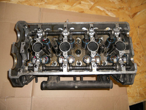

Neben den doppelten Ventilfedern erkennst Du es am einfachsten am Sekundärluftsystem SLS.
Das hatte die J in Deutschland noch nicht. In Österreich und teilweise anderen Ländern dagegen schon.
wenn also im Ventildeckel die SLS-Membranen und im Zylinderkopf innen vier (etwa gut 1 cm starke) stehende Röhrchen drin sind, die in den Ventildeckel unterhalb der Membranen münden, dann ist es sicher ein L-Motor (wie gesagt, wenn es ein deutscher Motor ist).
Auf dem angefügten Bild sind die SLS-Röhrchen sehr gut zwischen den Kerzenschächten zu erkennen.
Ich meine auch, dass wie auch auf dem Bild zu erkennen, bei der L stets Ventilfedern mit blauer Farbkennzeichnung verbaut wurden.
Falls das SLS schon stillgelegt wurde (was sehr häufig gemacht wird) kann es aber auch sein, dass ein J-Ventildeckel ohne Membranen verbaut ist und die Bohrungen für die Röhrchen im Zylinderkopf mit Stopfen oder Schrauben verschlossen worden sind.
Ansonsten kannst Du noch die Nockenhöhe messen. J-Nockenwellen haben eine Nockenhöhe von ca. 35,5 mm,
L-Nockenwellen dagegen haben eine Nockenhöhe von ca. 36,6 mm bis 36,8 mm.
Zu guter letzt wären da noch die Kolben, die sich bei J und L unterscheiden. Aber da müsste der Kopf ab.

- $(KGrHqJHJEUE914cuV!zBPhod()k1Q~~60_12.jpg (48.42 KiB) 2331 mal betrachtet
