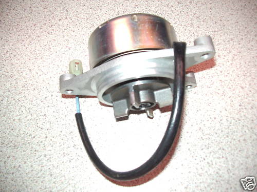

Oder du besorgst dir dieses teil :P
Kit Lichtmaschiene.jpg (33.96 KiB) 8217 mal betrachtet
Gruss Sascha

Was ist das und wozu brauche ich?
mcm-racing
Beiträge: 438
Re: ohne Lima oder ohne Batterie
Beitrag von mcm-racing »
FlyingDaniel hat geschrieben:Was ist das und wozu brauche ich?
Das ist eine kit-lima für die zxr (auch zx7r oder zx9r) ....um einiges leichter als die orginale und "zieht" fast kein PS aus dem motor was heisen soll: ob du MIT der kit-lima oder OHNE orginal lima fährst die gleiche PS zahl hast...mit dem unterschied das du trotzdem strom hast ;)
Ich selbst fahre ohne lima und meine batterie (12v 10 Ah) hält ca.170 km auf der rennstrecke ohne nachzuladen.

@mcm: was hatte die Kitlima, 170W Output in etwa oder?
@daniel: nein nicht ohne batterie. das is nur ne alternative zur normalen LiMa weil die Kitlima weniger elektrische Leistung liefert und so auch weniger Motorleistung frisst.

dr.bruno hat geschrieben:@mcm: was hatte die Kitlima, 170W Output in etwa oder?
Gute frage ... ob dus glaubst oder nicht ich hab sie nie eingebaut :roll: ...die lima ist neu und nie eingebaut gewesen :D

:lol: egal. laut RKM sinds 14,5A bei 6000rpm. was wiegt das teil? das würde mich noch interessieren.
ich bin auch immer ohne gefahren incl kitpumpe und ohne freilauf. Also auch alles raus was leistung / gewicht kostet.

Das wird schwierig...solche teile werden im preis sehr hoch gehandelt und sind fast nicht zu finden.
Ich geh mal schnell wiegen....
2063 gr zeigt die wagge an

Die alte Kitlima bringt nicht viel. Ich hatte die mal...bis sich die Magneten in der Glocke gelöst haben :mrgreen: In jedem Fall wog der eigentlich rotierende Teil nicht wirklich weniger als bei ner Standardlima. Bei P/N Kitlima siehts schon wieder anders aus. Auf der Renne würde ich ohne fahren. Die modernen Lipos bringen so viel Kapazität bei so wenig Volumen/Gewicht mit sich, dass man an Lima keinen Gedanken mehr verschwenden braucht. Meiner Meinung nach.
