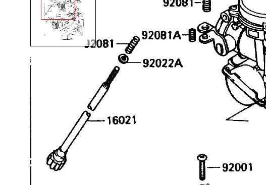

das ist dieser leerlaufstellen, teil 16021.
unten ist der drehknopf, der bei dir fehlen könnte...
und jetzt foto von deinem teil, also dem leerlaufsteller

das ist die welle für die leerlaufeinstellung und nichts anderes....so wie die aussieht,ist sie komplett am arsch...tank runter und nachgeschaut....fertig!
- Beiträge: 4065
Re: Was ist das für ein Bowdenzug
ich würd sagen, du brauchst ne neue Welle (alles andere würde sich nicht lohnen)
Die ist aber lang. Scheint Marke Eigenbau zu sein? Dreh doch mal vorsichtig mit ner Zange an der Welle. (soll ja kein Bowdenzug sein, sondern ne flexible Welle) Rechts rum um das Standgas zu erhöhen.
