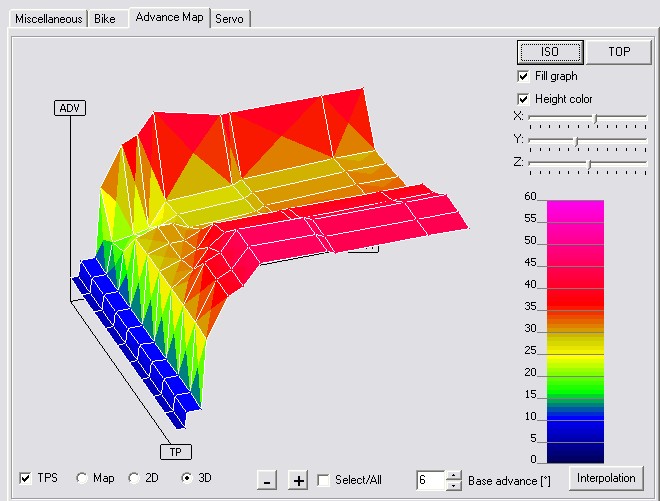

das ist ein wert. aber es kommt ja auf die komplette zündkurve an, bzw wann und bis zu welcher drehzahl welcher zündwinkel gefahren wird. da liegt das geheimnis.
hier mal ein Beispiel was ich meine. am ende das diagramms die letzen 40% (die 2 felder die gleich sind) sind dann die Kit-CDI Zündzeitpunkte der originalen Kawa Kit-CDI.
Kitzündkurve mit dynamischen Zzeitpkt. abhängig nach DK-Position

von dr.bruno
dafür bräuchten wir die zündkurven und die prüfstandsprotokolle. dann kannste vergleichen wo die leistung und drehmomentkurven der jeweiligen CDI's voneinander abweichen. an der stelle müssten dann auch die unterschiede in der zündkurve sein.
