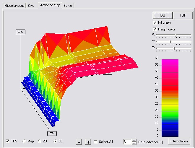

hier mal ein Beispiel was ich meine. am ende das diagramms die letzen 40% (die 2 felder die gleich sind) sind dann die Kit-CDI Zündzeitpunkte der originalen Kawa Kit-CDI.
Kitzündkurve mit dynamischen Zzeitpkt. abhängig nach DK-Position

Drum hab ich ja auch geschrieben "Eckpunkte"; man kann mit diesen 2 Punkten auf nichts und gar nichts schließen was sonst noch hinterlegt ist.
