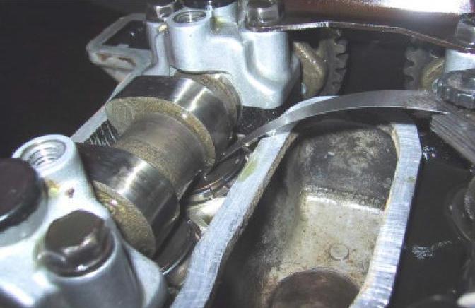

frage am rande. ich hatte vor einigen jahren mal eine xj600(51j), welche auch mit tassenstösseln ausgestattet ist und da hatte ich zum shimwechseln einen speziellen niederhalter, um die tasse herunterzudrücken und dann den shim mit einer kleinen zange oder einem magnet herauszuholen.
warum ist das bei kawa nicht üblich? müsste doch auch funzen.
man könnte sich ja eventuell den nw-ausbau sparen.
thomas
Wenn der Shim auf der Tasse liegt schon :-P
Wie solln das gehn?
Die Tasse sitzt AUF dem Ventil....und damit AUF dem Shim.
Da kannste niederhalten bis aufn Boden, an den Shim kommste nich ran.
Ohne NW Ausbau nicht zu machen.
Was andres bei Schlepphebeln, was du sicher meinst.
Da brauchst aber auch keinen Halter, einfach NW weiterdrehen, Schlepphebel beiseite schieben, dann kannst den Popel rausnehmen.
Nö Harm, es gibt die Konstruktion tatsächlich bei der die Shims auf der Tasse liegen. Die Maße der Shims ( Masse ) willst Du aber nicht wissen..
Zuletzt geändert von Klaus69 am 03 Mär 2008 15:47, insgesamt 1-mal geändert.
Was hatn das dann fuer nen Sinn?
Haste mal ne Beschreibung von soner Konstruktion?
Keinen :-P
Die Schims sind einfach relativ groß und schwer. Das Werkzeug siehst Du ja oben... Es wird zwischen 2 Tassen eingesetzt so daß Du diese ( gegen die NW ) nach unten drücken konntest um die Shims zu entnehmen....
Ich stell mir sowas grade bei der 400er vor :-)
Um das Bild zu finden habe ich jetzt aber reichlich gesucht...
Danke Klaus :)
