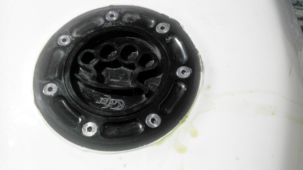

Hi Leute!!!Ich hab mometan ein ähnliches Problem..und zwar mit der Entlüftung wie am Anfang ebefalls beschrieben wird.Mein Tankdeckel ist auch ein CNC-gefräster von HAFER und eigentlich hab ich gedacht der passt und so weiter...jetzt habe ich gemerkt,dass der Tankdeckel absolut undicht war.erstens hab ich nach dem ganzen regenwetter bestimmt halben Liter wasser im Tank und richtig gammel....hab erstmal alles versucht sauber zu machen(werde es im Winter entrosten etc. aber mein problem ist, dass der Lack(tank ist neu lackiert) um den Tankdeckel herum aufgequollen ist und das Teil Blubbert und Zischt..sogar durch die Schrauben quillt das Benzin...also meiner Meinung nach definitiv Vakuum..Habe es erstmal mit der vorhandenen Dichtung versucht..nix gebracht...jetzt die Originale eingebaut..genau das selbe...
Sie geht mir aber nicht aus oder so Späße...ist einfach undicht...was kann man da machen?Ich will nämlich nicht den Tank erneut lackieren und dann wieder so ein Scheiß...

Re: Probleme
Da wird dir nicht viel übrig bleiben,
1. Umrüstung auf einen passenden Tankdeckel, am besten natürlich den Org.
2. Neulackierung des Tankes,
Re: Probleme
Ja aber warum passiert der Kram überhaupt?Ich will nicht, dass der Selbe Kram bei dem originalen Tankdeckel passiert...kann es mit dem Gammel in meinem Tank zu tun haben oder so?oder ist es definitiv der Tankdeckel?Oder muss ich meinen Tank entrosten lassen?Wenn ja wo mach ich das oder wie?Gibts da etwas wo ich den Tank einschicken könnte?Wäre ja dann über den Winter eine gute Möglichkeit.

Re: Probleme
ist denn die Gummidichtung noch i.O.?
-und frag jetzt nicht "welche Dichtung?"
Re: Probleme
Also die Gummidichtung ist augenscheinlich ok.die Dichtung vom Hafer Tankdeckel ist tiptop.
