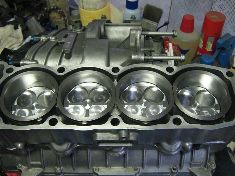

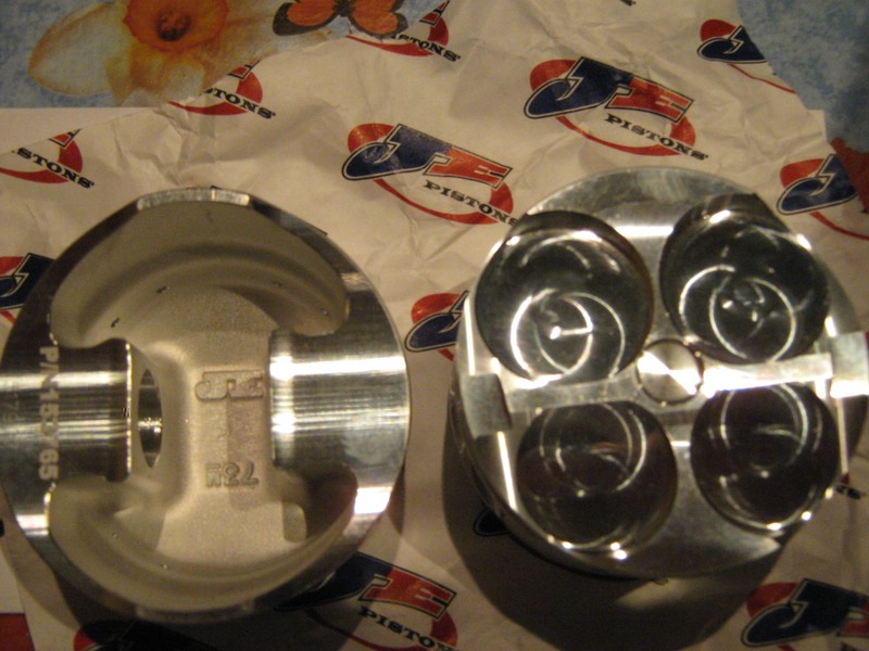

Ich habe noch den Kopf bearbeitet und auf 73mm aufgebohrt siehe Bilder JE Schmiedekolben.

hast du die vorgegebene Luft Ventil-Kolben gemessen?
Bei den Taschen sieht das sehr knapp aus.
Die nachgefraesten Taschen der Wisecos sind groesser.

mit Zinn gemessen 1,1mm
Die Taschen sehen vielleicht auf dem Bild nicht so tief aus, habe mal damals Fotos gemacht wo der Original Kolben und der JE Kolben zum vergleich nebeneinander stehen.
Da kannst Du sehen das die Taschen tiefer sind.
Die Schrauben sind 12.9er die sind knalle fest, die haben ja noch eine Fläche wie ne U-Scheibe.
Ich habe den Motor noch mal aufmachen müssen,weil die Quetschkante nur 5 Zehntel hatte, und im oberen Drehzahband hat er metallisch geklopft.
Das war mir zu heiß :shock: steckt ja ne menge Kohle drinne.
Also habe ich noch 2 Fußdichtungen zusätzlich montiert.

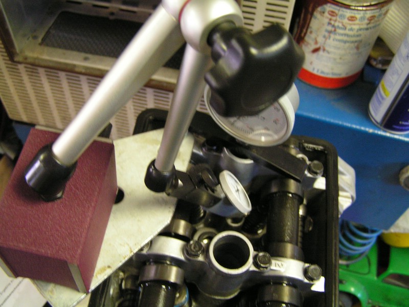

Nur für die Leute die sich das mit dem Steuerzeiten einstellen nicht vorstellen können ein Bild von der Nasenbohrer Team Seite:

hab auch verst Raeder auf 9erWellen gepresst damals.

Das haben wir mehrmals nachjustiert,steht das nicht in dem 802-Fred?
Ich schau mal nach.
Bytheway,die Zahl alleine kann keine Empfehlung sein,
da der Hubraum,die Verdichtung,die Beatmung,die Abgasanlage und die Zuendanlage geaendert wurden.
Wir haben uns grob ans KitWHB gehalten,und aufm Stand feinjustiert.
