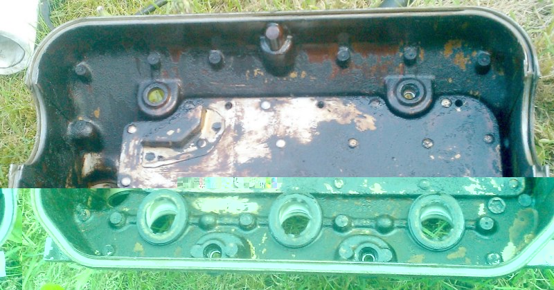

Aus aktuellem Anlass:
Mineralische Öle reagieren wunderbar bei den hohen Temperaturen, denen sie im Motor ausgesetzt sind. Deutlich über 200°C an den Kolbenböden, dann vernebelt im Kurbelgehäuse gemischt mit Blow-By Gasen usw. usf. Innerhalb mehrerer Jahre sammeln sich dann einiges an Dreck an. Das später eingesetzte, vollsynthetische Öl hat immerhin im Bereich von Sprittzöl die Rückstände schon abgespült und auch in den übrigen Bereichen diese schon so angelöst, dass sie sich abwischen lassen. Die nächsten 50tkm werden weitere Reinigungswirkung bringen. Mit den üblichen Motorspülungen kriegt man sowas natürlich nicht in 5 Minuten entfernt. Und das sieht noch halbwegs harmlos aus - hab schon schlimmere Fälle gesehen...
