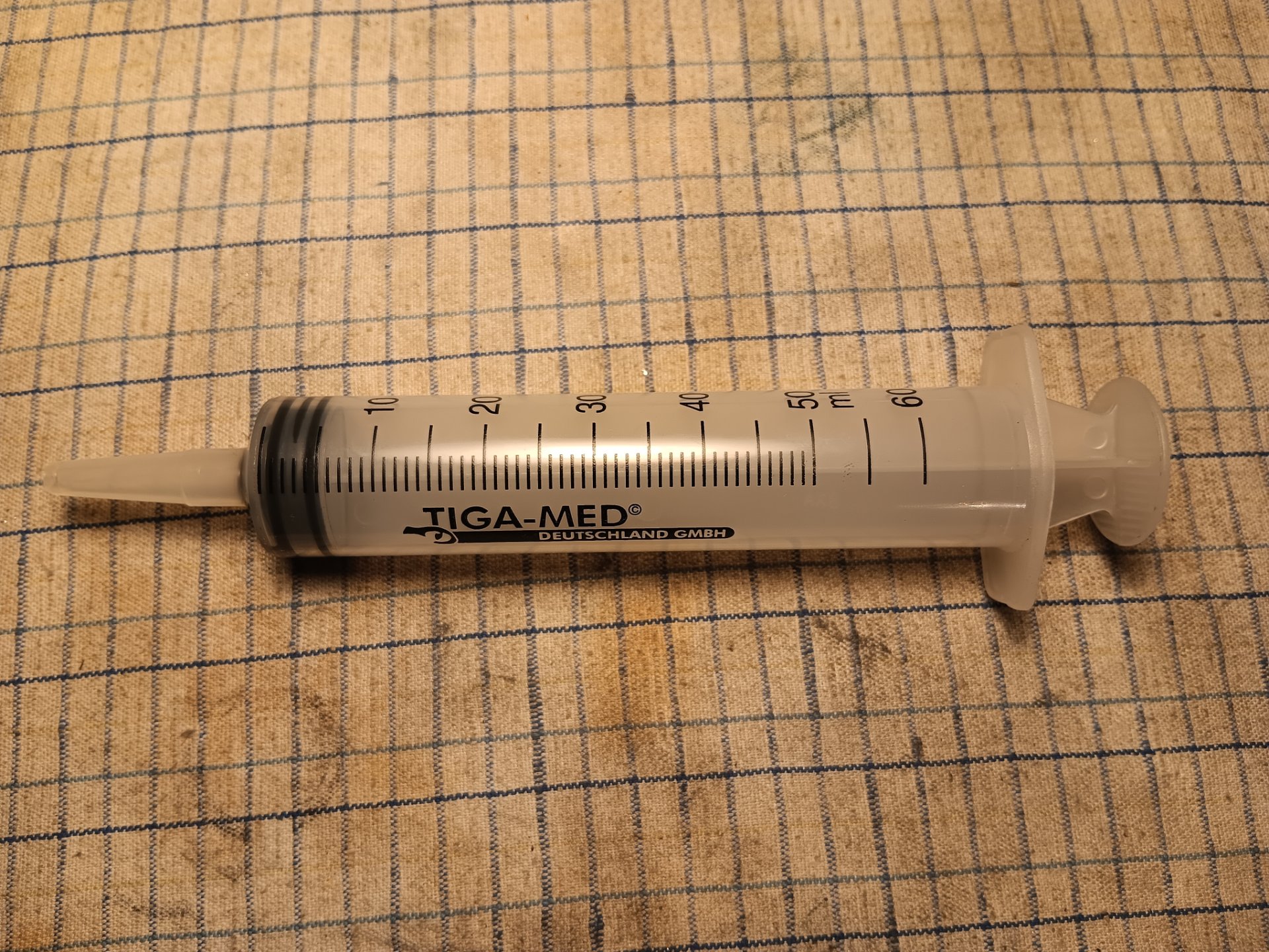

Da ich keine Bürette habe erstmal einen Messbecher mit exakt 200g Wasser gefüllt und die 200ml Markierung geprüft. War genau. Dann bis zu dieser Markierung mit
Öl gefüllt und minus Becher gewogen.
Dieses Öl (altes Gabelöl) hat ziemlich genau 0,843g/cm^3.
So konnte ich eine Spritze mit Öl füllen und einfach vorher und nachher wiegen und auf cm^3 umrechnen.
So eine hat gut funtioniert für einzelne, kontrollierte Tropfen ohne Verluste

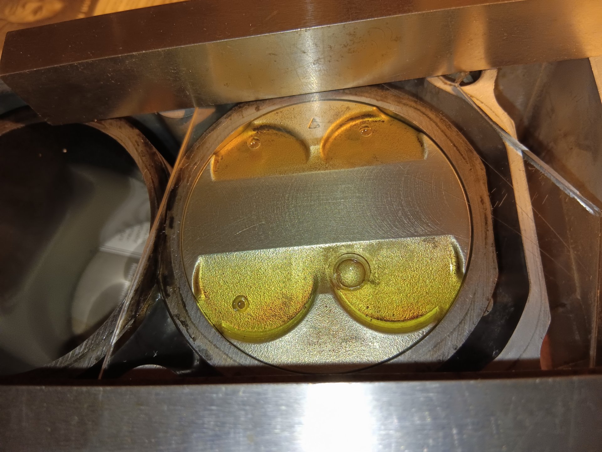

Zuerst der Kopf
Rechts von der Kerze die Bohrung
Zylinder

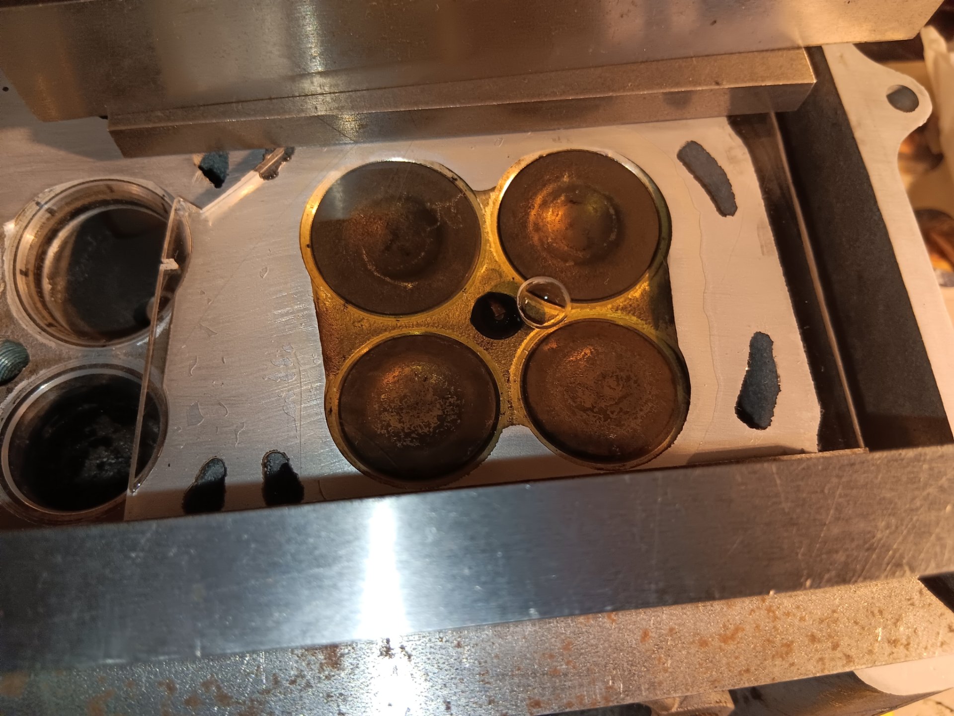

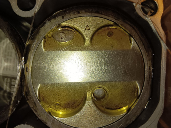

Kolbenring wieder installiert und den Kolben exakt auf die ermittelte OT Position eingesetzt. Hier waren noch zusätzlich 3 kleine Entlüftungslöcher über den Taschen nötig.
Soviel Öl, siehe Luftblase links oben, ist nach ca 1h am Kolben vorbei gelaufen. Das Füllen dauerte aber nur wenige Minuten, daher schätze ich es genau genug.

Volumen Kopf
10,42cm^3
Volumen Zylinder
4,76cm^3
Volumen Kopfdichtung 0,6mm
2,51cm^3
Hubraum
197,97cm^3
Damit wäre der Brennraum mit 0,6mm Kopfdichtung 17,69cm^3 und die Verdichtung 12,2/1.
Ist plausibel, die ausgerechneten original Brennräume von Zxr und Zx7 sind 17,86 und 17,82cm^3.
Wenn so korrekt, sind der bearbeitete Zx7 Kolben und ein Zxr L Kolben vom Brennraum her nahezu gleich. Die Verdichtungserhöhung kommt dann fast nur von der Hubraumerhöhung.
Vermutlich wird der breitere Mittelsteg im Kolbenboden durch tiefere Taschen ausgeglichen.
Würde man den Kolben nur im Bereich der Quetschkante bearbeiten, müsste sich ungefähr 12,5/1 ergeben.
Hoffe das passt so. Denke 12,2 sollte gegenüber 11,5 noch merklich die Effizienz steigern ohne zu ruppig zu werden. Und für mögliche Messungenauigkeiten ist es gut im mittleren Bereich.

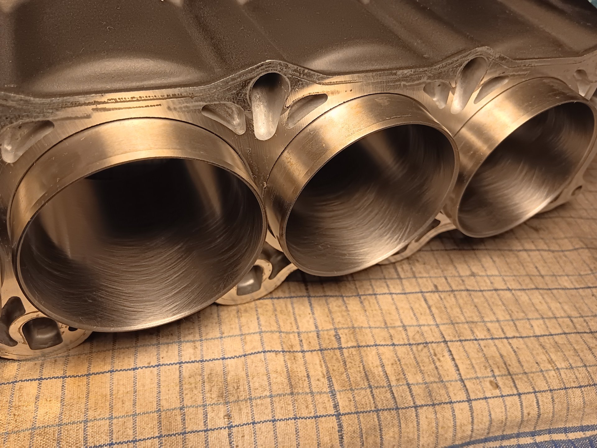

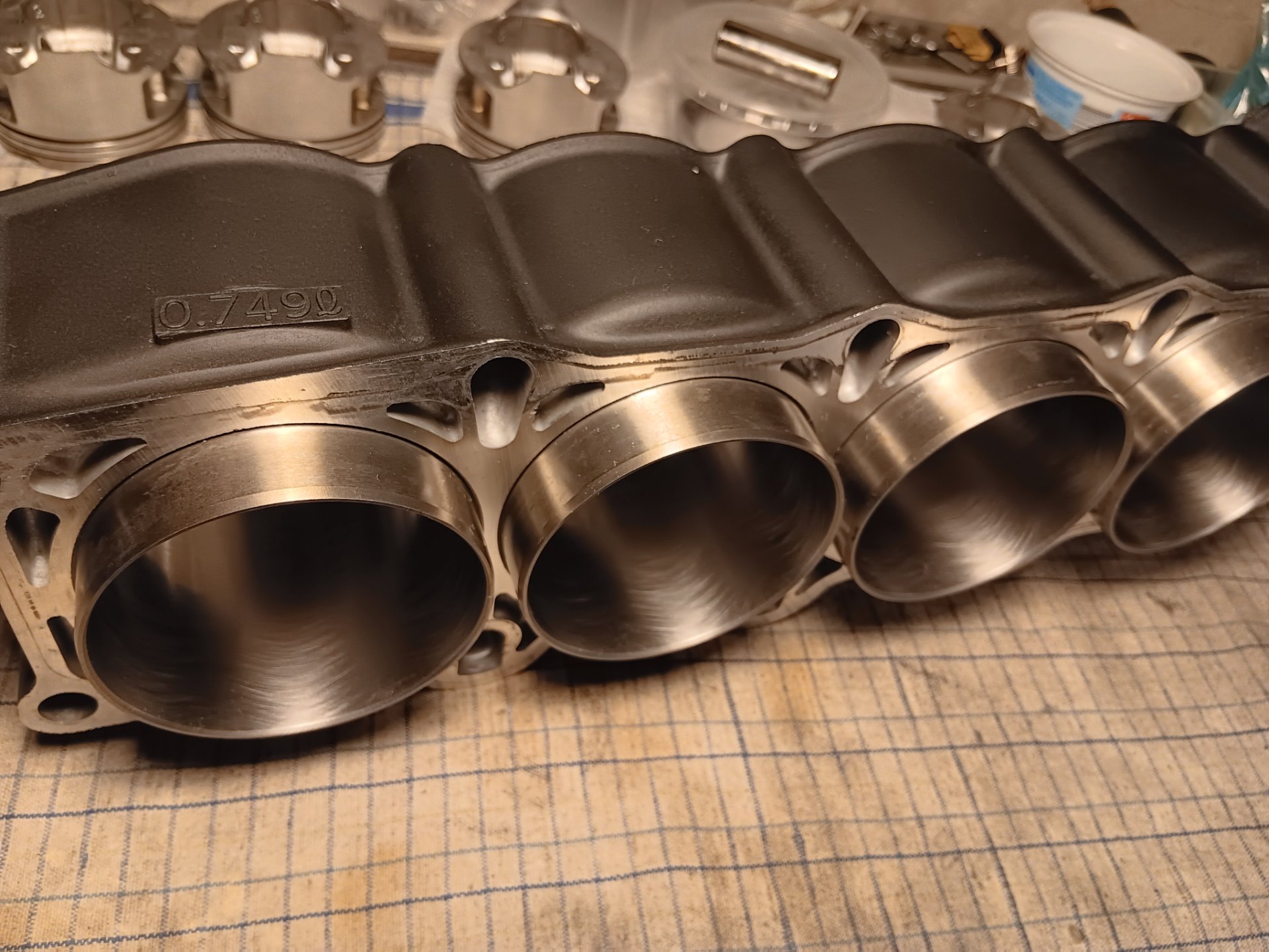

Ok die Zylinder sind jetzt fertig. Gewaschen und lackiert. Kreuzschliff ca 30° aufgebracht und mit Polierwolle etwas gebrochen. Sauber gerieben und geölt.
Die Honbürste scheint jetzt genau richtig eingelaufen zu sein. Beim ersten gemachten Zylinder, mit dem ich im Moment fahre, war der Schliff zuerst etwas fühlbarer.
Weiß gar nicht genau was optimal ist. Sie läuft jedenfalls wunderbar und verbraucht/verbrennt kein Öl.
Ja die Zahl passt nicht mehr genau haha

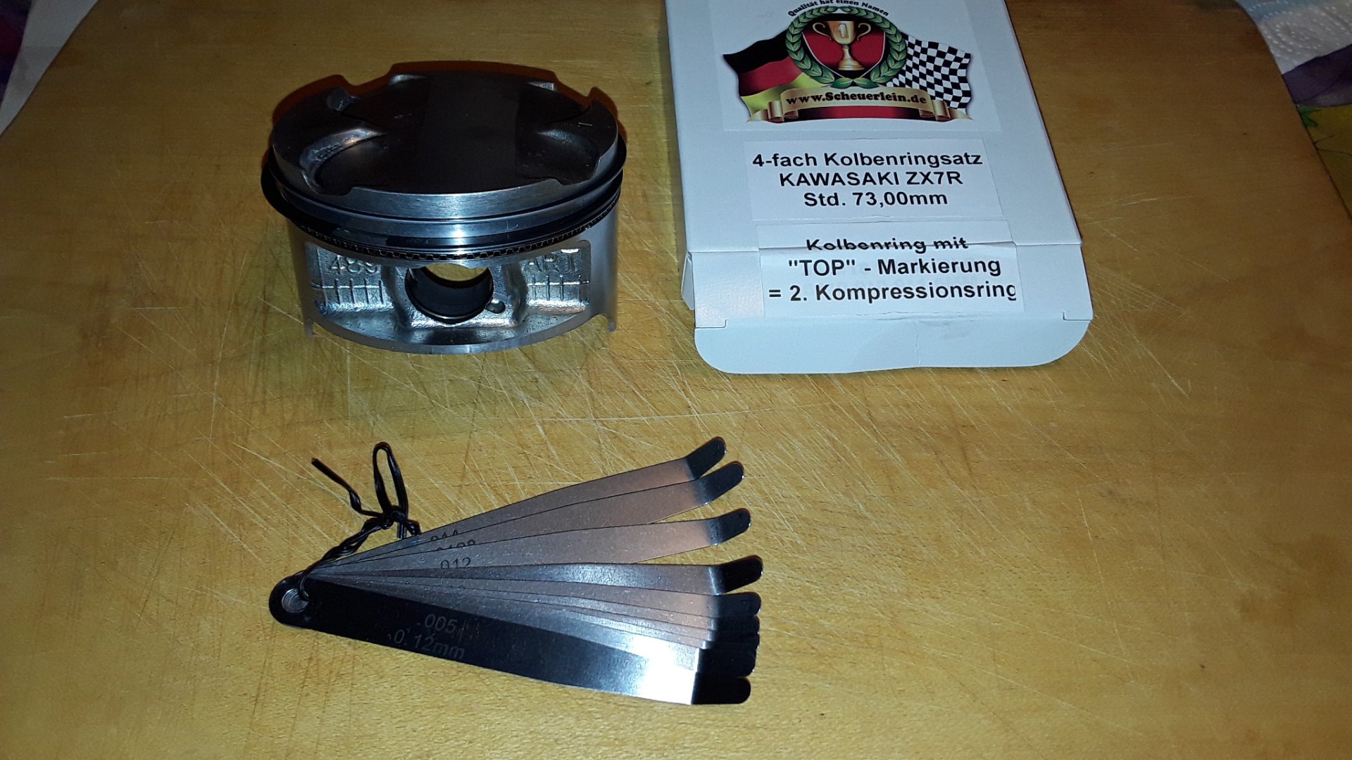

ok hier ein paar Maße, die auch nuetzlich sein koennen.
Da ich zwecks minimalem Kolbenlaufspiel etwas unter Nennmaß gehont habe, ist bei den neuen Ringen auf jeden Fall das Stoßspiel zu beachten.
Kawasaki (Haynes) gibt als Minimum fuer alle Ringe 0,2mm an. Meine neuen hatten beim 2. Kompressionsring 0,22 jedoch beim 1. nur sehr eng 0,15.
Standardringe und Fuelerlehren vom Ventilspiel
Hatte mich erinnert, der Motoreninstandsetzer erwaehnte, bei 90er Jahre Kawas einige Probleme am Ventiltrieb durch verringertes Spiel unter Werksangabe verbessert zu haben und nebenbei dass auch das Stoßspiel kleiner keine Probleme verursacht.
Nach Ruecksprache haette ich es eigentlich so lassen koennen. Habe aber um etwas sicherer zu sein, bei allen nachgearbeitet bis eine 0,15 Lehre leicht durchgeht.
Dazu 250er Schleifpapier auf ein Stueck Praezi Flachstahl geklebt. Ringstoß leicht ueberstehend am Brett senkrecht und winklig einseitig bearbeitet.
Ging schnell und einfach. Kanten zum Zylinder hin ganz fein gebrochen mit 400er Schleifpapier. An der engsten Stelle eingesetzt zum Messen.

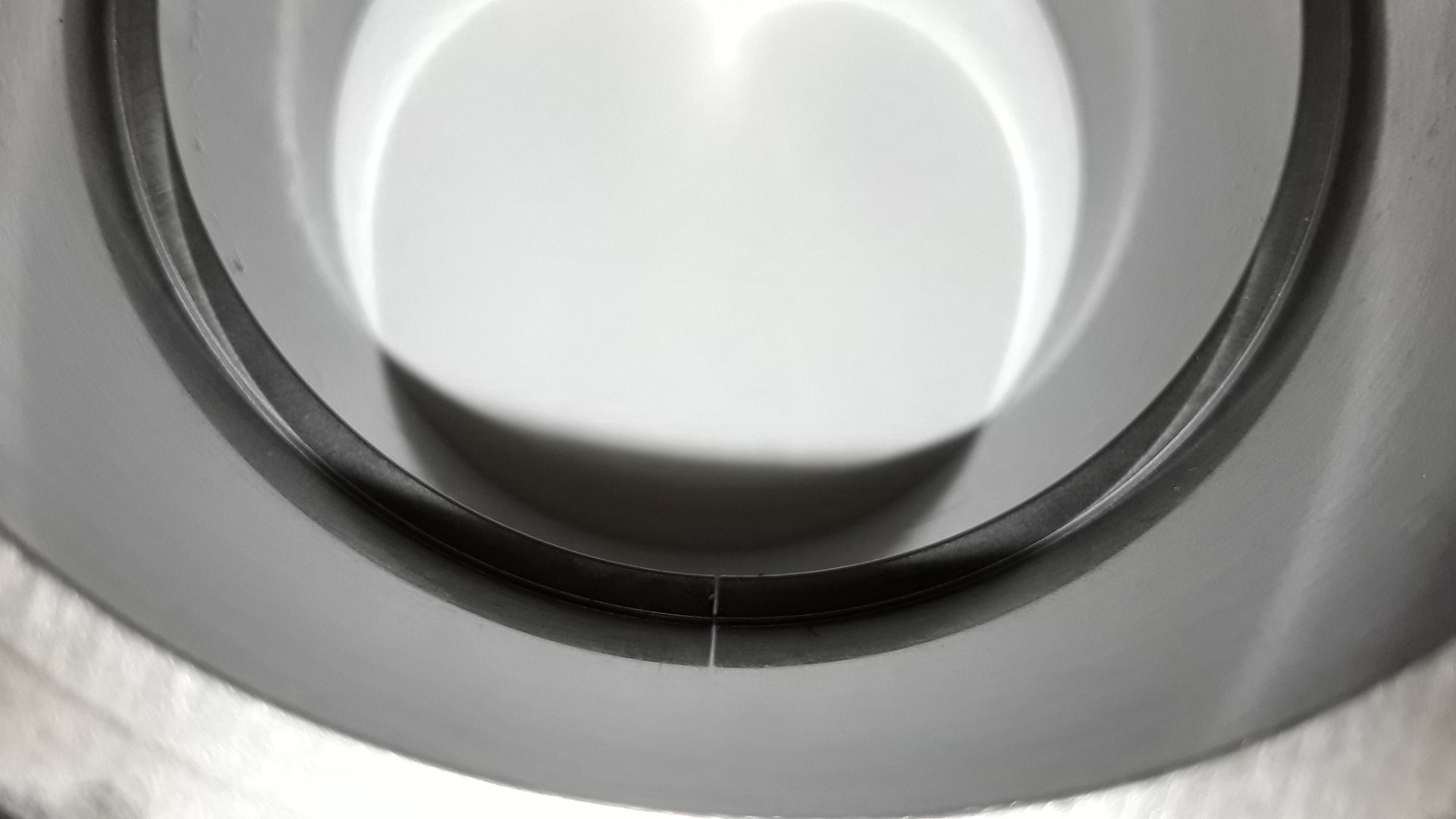

Im Zylinder
Angeblich gab es Suzukis mit 0,1mm Vorgabe. Demnach sollte es so sicher sein. Habe im Netz aus Gsxr Werkstatthandbuechern sogar 0,06 gefunden, aber das ist wahrscheinlich bei beschichteten Aluzylindern.

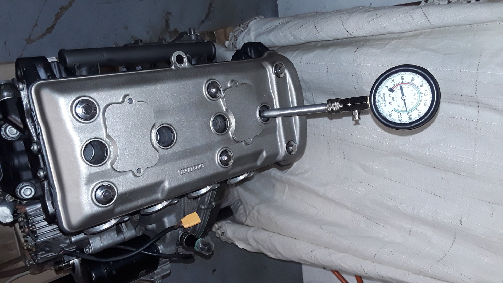

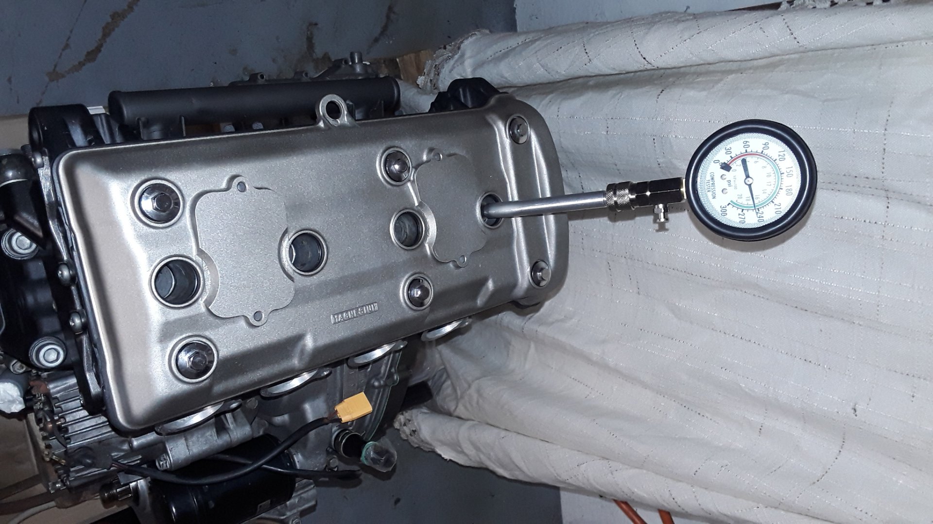

Kompressionsmessung
Um vorm Einbau zumindest vom Motoroberteil einen Eindruck zu haben. Kurbelwelle und Getriebe unter Last unbekannt.
Ventilsitze sind leicht nachgefräst/geschliffen (Handwerkzeug) und normal geläppt.
Ca 1h vorm Prüfen je 15 Tropfen leichtes Öl pro Zylinder zur Schmierung der neuen Ringe und Laufbahnen.
Messwerte in bar:
1: 16,5
2: 18
3: 17,8
4: 17
Somit müssten Zylinder und Kopf ok sein. Bei schlechtem Motorunterteil weiter verwertbar haha

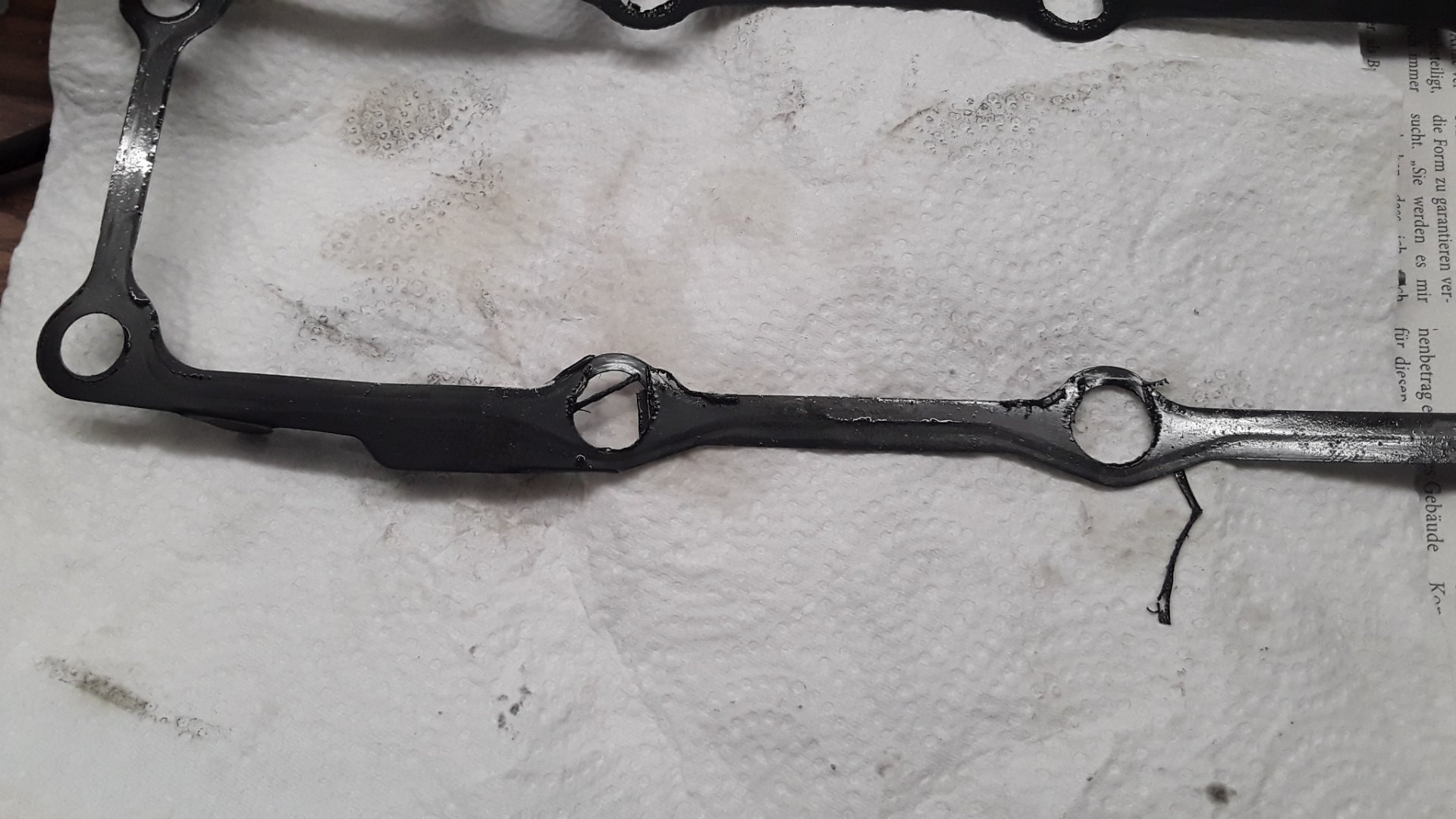

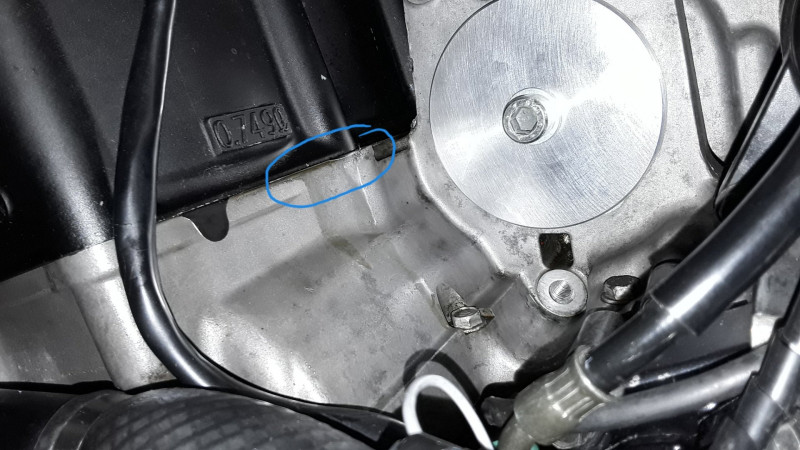

Negativ: am Ende des 2. Tages etwas Ölverlust. Wollte den Motor über den Winter sowieso untersuchen, habe zuhause dann schon von außen die Stelle gefunden
In dem Bereich der Fußdichting kommt bei laufendem Motor Öl heraus. Ist mit ziemlicher Sicherheit am Anfang nicht gewesen und langsam mehr geworden.
Motoroberteil dann komplett geöffnet. Die Kopfschrauben waren nicht mehr so fest, wie beim Zusammenbau nach Wert angezogen. Nicht lose, gefühlt halb so fest.
Etwas Kühlwasser anscheinend auch verschwunden. Die Kopfdichtung ist unauffällig.
Weiters war noch die Fußdichtung genau an der entsprechenden Stelle auffällig in der Beschichtung
Hatte da beim Zusammenbau schon leicht den Eindruck, die Kopfschrauben berühren die Dichtung wegen vielleicht schlechter Passform. Hatte die Fußdichtung damals glaub ich einzeln gekauft, weil Kopfdichtung ja zx9 benötigt. Sollte aber alles athena gewesen sein.
Die Passflächen der Fußdichtung sind ok und auch nicht zu bearbeiten. Kann das alles nur mit neuen Dichtungen wieder zusammenbauen. Etwas unsicher ob es eher das Drehmoment oder die beschädigte Beschichtung war.
Zu den Kopfschrauben hatte ich überlegt stattdessen Stehbolzen zu verwenden und etwas mehr Drehmoment, auch wegen der erhöhten Kompression. Zumindest bei 6 von den 8 inneren Schrauben wo Platz ist.
Hat da jmd schon mal was gemacht oder gehört?
Danke und Grüße

Das mit den Stehbolzen haben die bei BMW (K46) auch probiert....war aber Käse. Die wollten damals auch Ihre beschissene Kopfdichtng kompensieren.....ich glaub daswar die Blaue. 8)
Sowas macht man eigentlich nur bei aufgeladenen Motoren !
Wenn alles passt reichen die normalen Dehnschrauben. :wink:
Hast schon ein Haarlineal auf die Fläche gelegt ?
Beiträge: 252
Ok das mit den Bolzen wär auch nur sinnvoll wenn schon jmd was passendes wüsste. Die Sets haben alle andere Maße und sind bis zu 400€.
Werde wohl den Schrauben etwas mehr Nm geben.
Das Messen der Flächen kommt als nächstes wenn alles sauber und wärmer ist.
