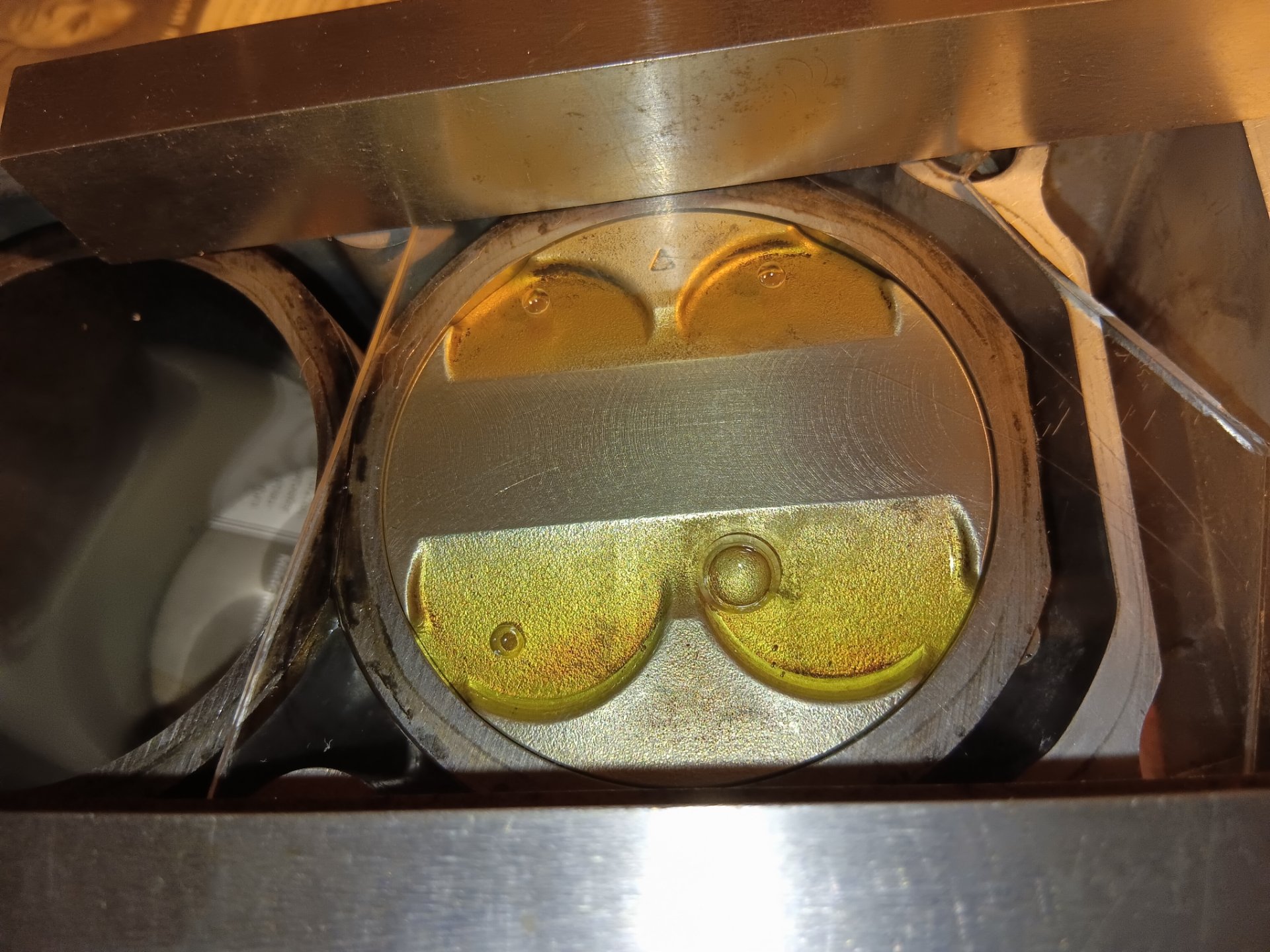

Auslitern

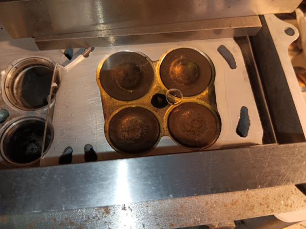

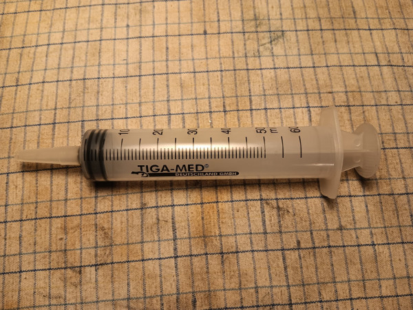

Da ich keine Bürette habe erstmal einen Messbecher mit exakt 200g Wasser gefüllt und die 200ml Markierung geprüft. War genau. Dann bis zu dieser Markierung mit
Öl gefüllt und minus Becher gewogen.
Dieses Öl (altes Gabelöl) hat ziemlich genau 0,843g/cm^3.
So konnte ich eine Spritze mit Öl füllen und einfach vorher und nachher wiegen und auf cm^3 umrechnen.
So eine hat gut funtioniert für einzelne, kontrollierte Tropfen ohne Verluste
Abdeckplatte war ein Stück 3mm Plexiglas mit einer 8er Bohrung. Mit etwas Fett abgedichtet.
Zuerst der Kopf
Rechts von der Kerze die Bohrung
Zylinder

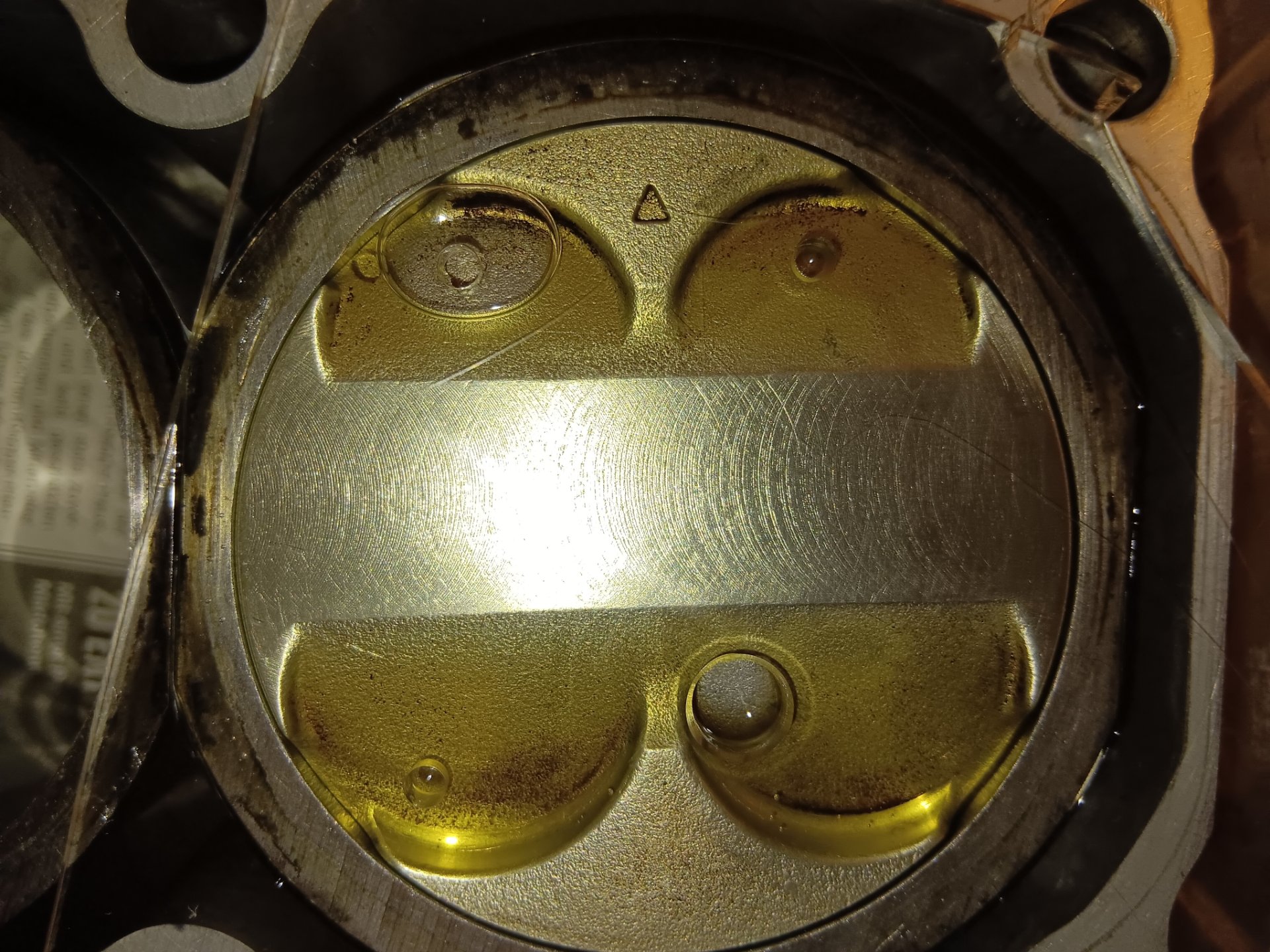

Kolbenring wieder installiert und den Kolben exakt auf die ermittelte OT Position eingesetzt. Hier waren noch zusätzlich 3 kleine Entlüftungslöcher über den Taschen nötig.
Soviel Öl, siehe Luftblase links oben, ist nach ca 1h am Kolben vorbei gelaufen. Das Füllen dauerte aber nur wenige Minuten, daher schätze ich es genau genug.
Ergebnisse
Volumen Kopf
10,42cm^3
Volumen Zylinder
4,76cm^3
Volumen Kopfdichtung 0,6mm
2,51cm^3
Hubraum
197,97cm^3
Damit wäre der Brennraum mit 0,6mm Kopfdichtung 17,69cm^3 und die Verdichtung 12,2/1.
Ist plausibel, die ausgerechneten original Brennräume von Zxr und Zx7 sind 17,86 und 17,82cm^3.
Wenn so korrekt, sind der bearbeitete Zx7 Kolben und ein Zxr L Kolben vom Brennraum her nahezu gleich. Die Verdichtungserhöhung kommt dann fast nur von der Hubraumerhöhung.
Vermutlich wird der breitere Mittelsteg im Kolbenboden durch tiefere Taschen ausgeglichen.
Würde man den Kolben nur im Bereich der Quetschkante bearbeiten, müsste sich ungefähr 12,5/1 ergeben.
Hoffe das passt so. Denke 12,2 sollte gegenüber 11,5 noch merklich die Effizienz steigern ohne zu ruppig zu werden. Und für mögliche Messungenauigkeiten ist es gut im mittleren Bereich.

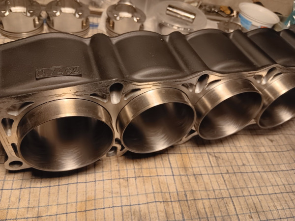

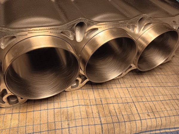

Ok die Zylinder sind jetzt fertig. Gewaschen und lackiert. Kreuzschliff ca 30° aufgebracht und mit Polierwolle etwas gebrochen. Sauber gerieben und geölt.
Die Honbürste scheint jetzt genau richtig eingelaufen zu sein. Beim ersten gemachten Zylinder, mit dem ich im Moment fahre, war der Schliff zuerst etwas fühlbarer.
Weiß gar nicht genau was optimal ist. Sie läuft jedenfalls wunderbar und verbraucht/verbrennt kein Öl.
Ja die Zahl passt nicht mehr genau haha

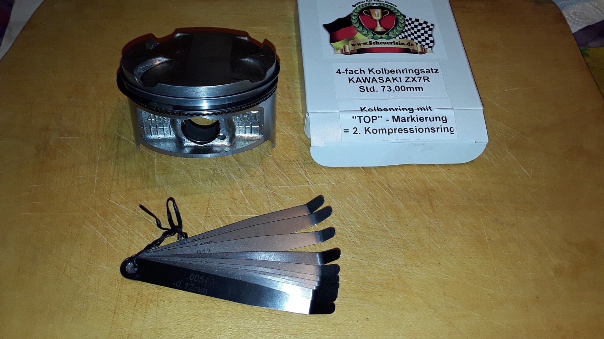

ok hier ein paar Maße, die auch nuetzlich sein koennen.
Da ich zwecks minimalem Kolbenlaufspiel etwas unter Nennmaß gehont habe, ist bei den neuen Ringen auf jeden Fall das Stoßspiel zu beachten.
Kawasaki (Haynes) gibt als Minimum fuer alle Ringe 0,2mm an. Meine neuen hatten beim 2. Kompressionsring 0,22 jedoch beim 1. nur sehr eng 0,15.
Standardringe und Fuelerlehren vom Ventilspiel
Hatte mich erinnert, der Motoreninstandsetzer erwaehnte, bei 90er Jahre Kawas einige Probleme am Ventiltrieb durch verringertes Spiel unter Werksangabe verbessert zu haben und nebenbei dass auch das Stoßspiel kleiner keine Probleme verursacht.
Nach Ruecksprache haette ich es eigentlich so lassen koennen. Habe aber um etwas sicherer zu sein, bei allen nachgearbeitet bis eine 0,15 Lehre leicht durchgeht.
Dazu 250er Schleifpapier auf ein Stueck Praezi Flachstahl geklebt. Ringstoß leicht ueberstehend am Brett senkrecht und winklig einseitig bearbeitet.
Ging schnell und einfach. Kanten zum Zylinder hin ganz fein gebrochen mit 400er Schleifpapier. An der engsten Stelle eingesetzt zum Messen.
