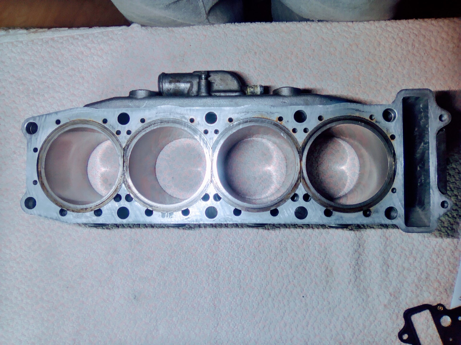

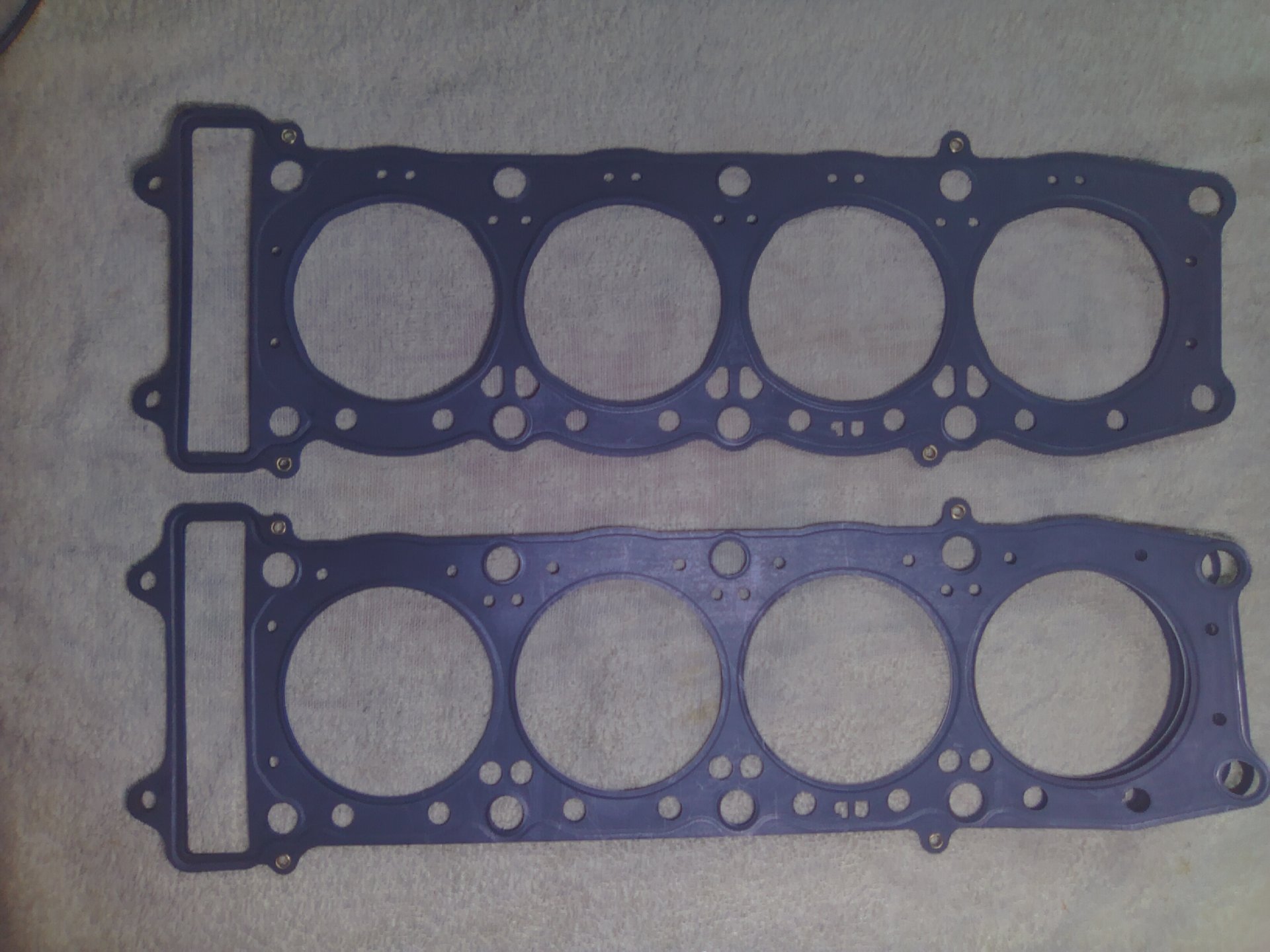

-habe den auf 73mm (zx9rb Maß) aufgebohrten Zxr Zylinder
-habe noch einen Athena Zxr Motordichtsatz halbwegs günstig bekommen

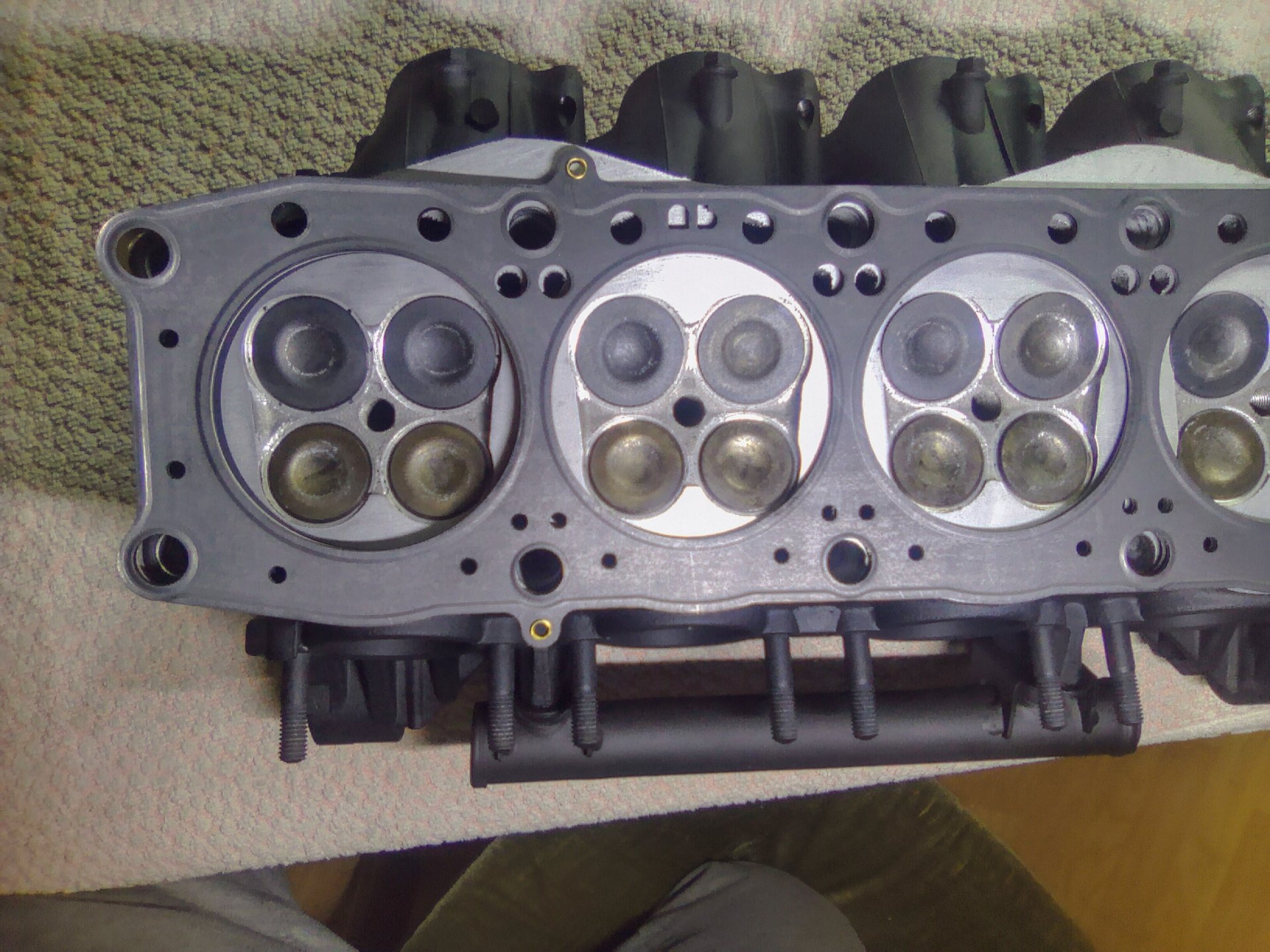

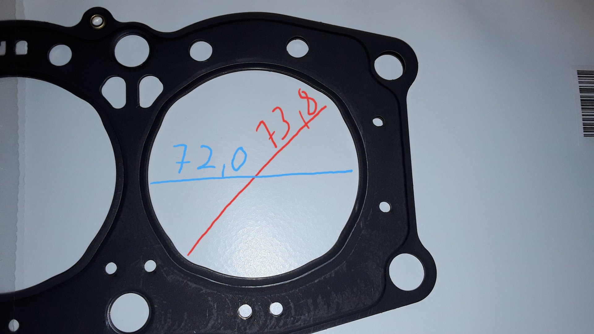

-diese zxr Kopfdichtung hat normal schon etwa 72mm und im Bereich der Ventiltaschen gut über 73mm Öffnung, siehe Bild
Würde diese lieber mittels Schleifer etwa 0,5mm im Radius aufweiten als eine neue zx9r Dichtung zusätzlich zu brauchen.
Die Quetschsicke der Dichtung würde unberührt bleiben. Überhitzung und Gratbildung würde ich vermeiden/entfernen und die Beschichtung hoffentlich unverändert lassen.
Weiß jemand, vielleicht aus Erfahrung, ob etwas dagegen spricht?

Gruende gegen Anpassen:
-Schleifstaub oder Grat könnte zwischen die Lagen gelangen
-Die schwarze Beschichtung könnte beschädigt werden
Beides könnte die Dichtung verschlechtern.

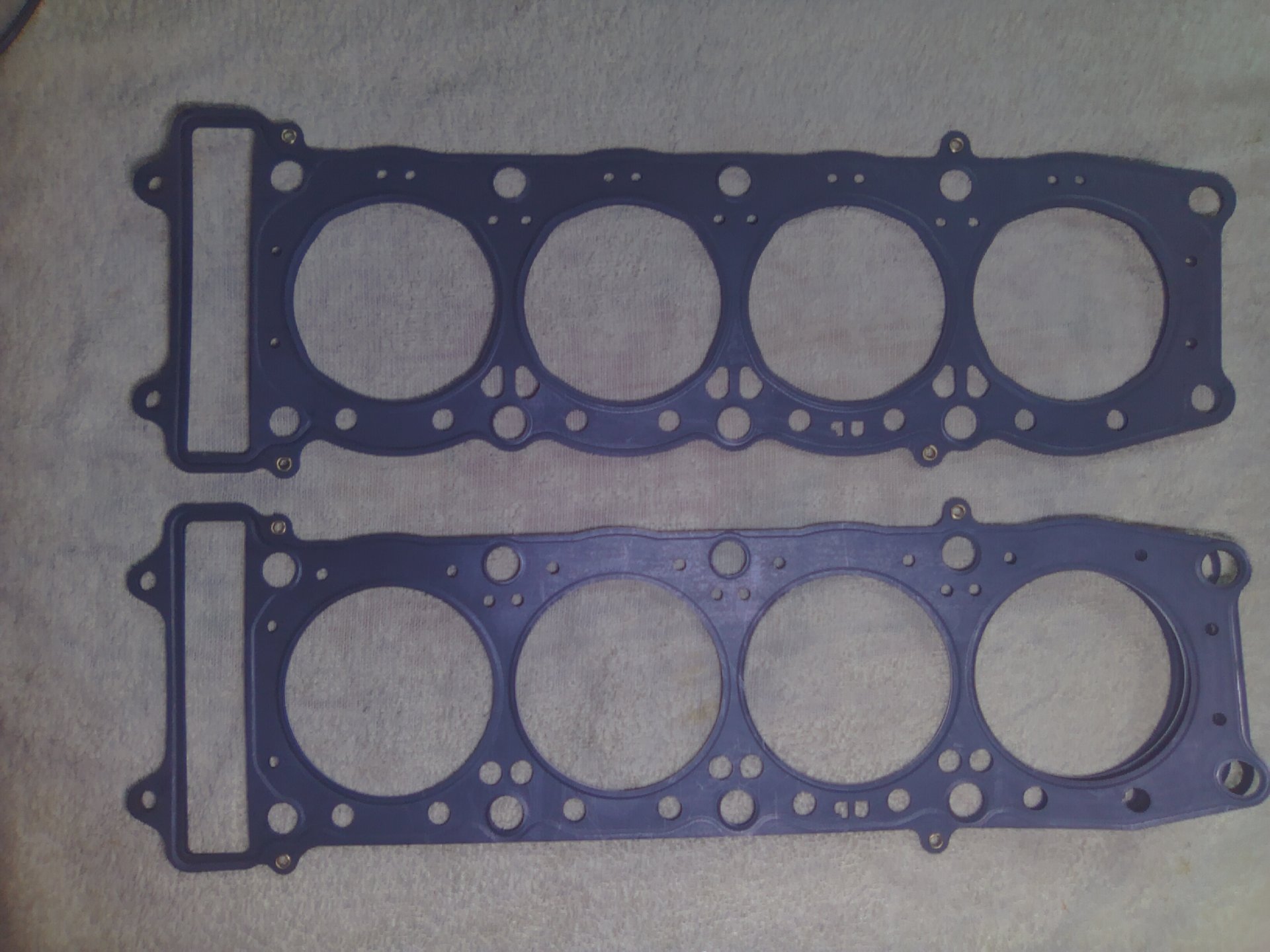

Grund fürs mögliche Anpassen: die alternative Zx9r Dichtung ist am Wassermantel nicht 100% angepasst an den Zxr Zylinder.
Zxr oben, Zx9 unten
Die Kühlwasserbohrungen passen gut genug. Der groeßte Unterschied ist an der unteren Kante, weil der Zx9 Zylinder da gerader ist. Der andere Unterschied sind die Ventilaussparungen an der Zxr Dichtung.
Wäre interessant zu wissen, ob der Zxr Kopf schon mit einer möglichen 73er Bohrung/Zxr9R im Hinterkopf entworfen wurde.

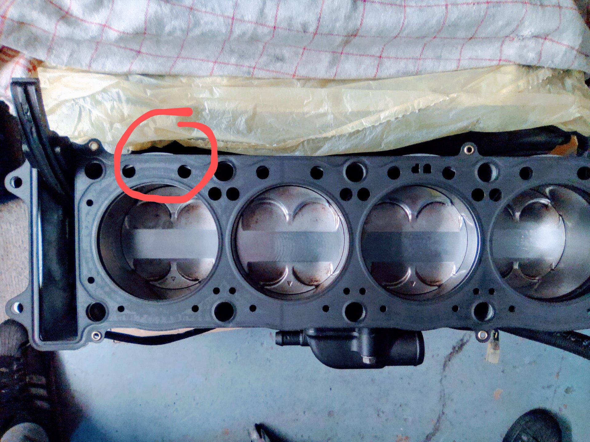

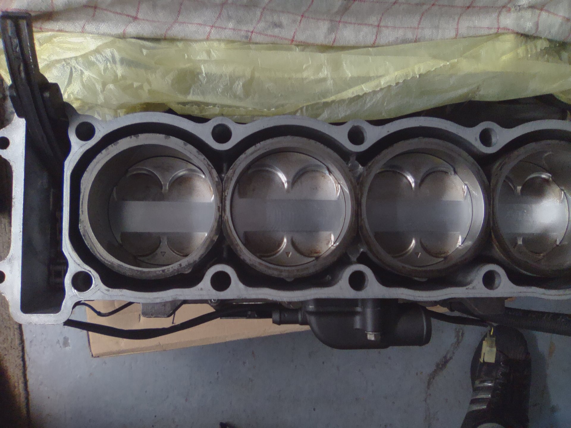

Beim Auflegen stellt sich aber heraus, die Quetschsicke liegt trotzdem komplett am Zxr Wassermantel auf
Die Zylinderbohrungen passen natürlich genau, da gleiche Köpfe
Am Zxr Kopf
Werde die Zx9 Dichtung verwenden. Denke die Quetschsicke muss reichen, um den Wassermantel abzudichten. Besser als ein Kompromiss an der Brennraumabdichtung.
