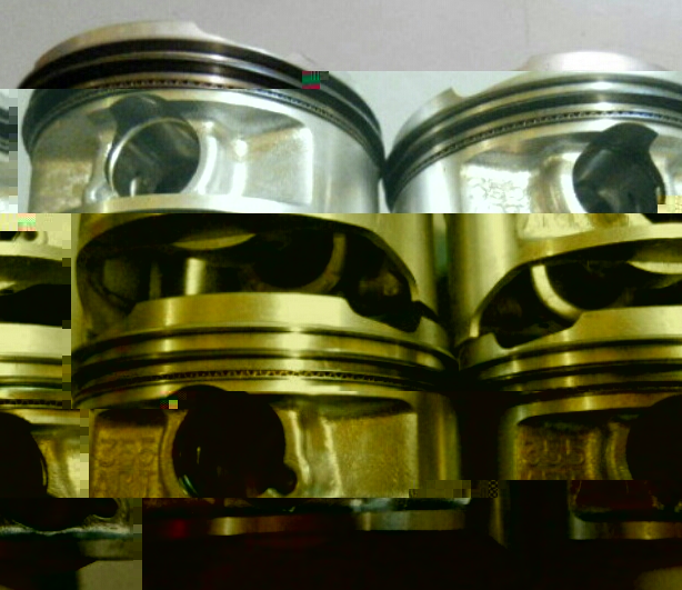

aber auf den anderen Bildern erkennt man 355 ART auf den Kolben selber.
Das wären ja dann trotzdem welche für die J, oder?
Und J Kolben in einer K ist ja nicht sooo empfehlenswert denk ich mal

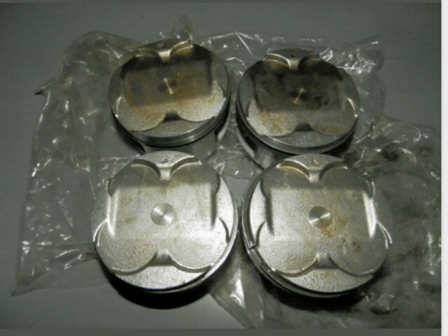

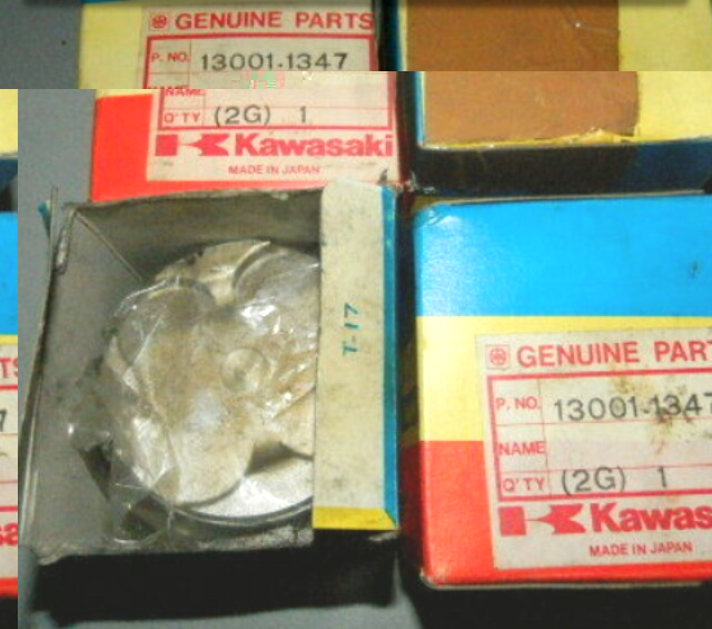

Beim Holländer nicht.
Ist in ebay drin.
Hab schon bei ihm nachgefragt per Nachricht, das da was nicht stimmt was die Teilenummer und die abgebildeten Kolben angeht.
Wo sind den die Unterschiede zwischen J und K-L-M Kolben? Die Ventiltaschen am Kolbenboden nimm ich mal an...

Hier mal paar Bilder.
Angeblich ne Lagerauflösung laut Beschreibung.

Das sind J Kolben. K/L/M Kolben schauen von oben so aus

Das hilft mir sehr weiter. Danke dir!
Und eingeprägt ist dann ART 133 oder? Also bei den Kolben auf deinem Bild.
Wobei dann immer noch die Frage ist, warum im Fiche der K ein J Kolben gelistet wird in Standardgröße und Übergröße???

Was da eingeprägt ist, keine Ahnung. Hatte ich nicht geschaut und sind schon verbaut. Aber es gibt nur J und K/L/M Kolben, die kannst du einfach anhand der Bilder auseinanderhalten.

Alles klar.
Das die J Kolben weniger stark ausgeprägte Ventiltaschen haben, hat ich schon gedacht, das ich da mal was gelesen hab. Aber war mir nicht mehr sicher.
Dann nehm ich die in eBay nicht und wart besser auf K Kolben
