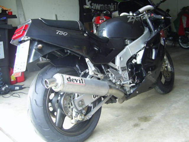

weißt Du Prinzipienreiten iss ja so eine Sache...iss irgendwie spiessig, aber grobe Mängel verschweigen, zumal der Verkäufer mit Mops handelt und selber schraubt...find ich scheisse!!!
Ich würds nicht machen. Bin nicht heilig, aber jeder sollte wissen woran er ist.
Und ich will das Moppi gar nicht zurück geben, aber sich irgendwie dafür gerade machen erwarte ich schon vom Verkäufer...
Iss vielleicht auch nur die erste Wut und in ein paar Tagen hab ich mich damit abgefunden, den Motor raus zu nehmen...
Bis auf diesen Mist iss das Moppi nämlich wirklich schick...
ZXR H1 II.JPG (52.28 KiB) 5463 mal betrachtet
