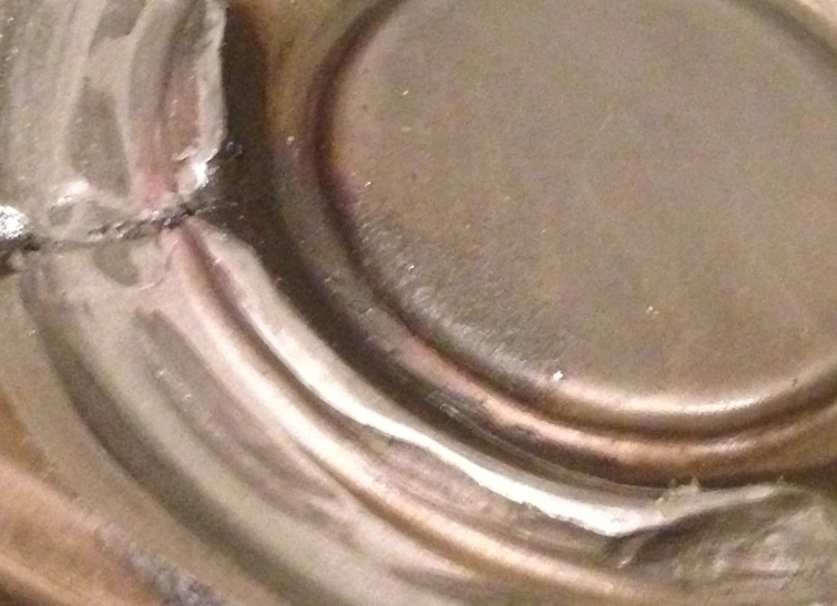

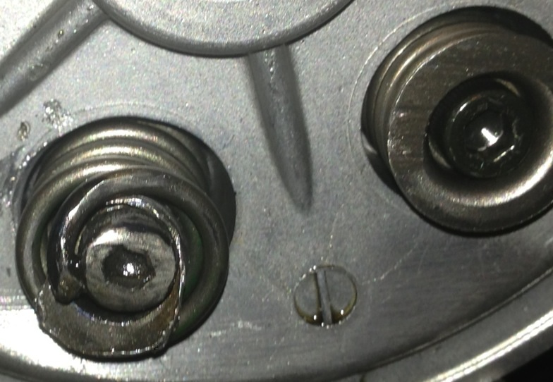

So, hab jetzt mal meinen Kupplungsdeckel abgemacht und es rieselte gleich Eisenspäne! :shock:
Da haben wir den Übeltäter, Schraube und Feder hin und meinen Deckel hat's auch ganz schön erwischt.
Was meint ihr dazu?
Reicht es nur die Federn auszuwechseln und die Schrauben?
Aber wenn ich es schon auf hab, dann wechsele ich auch gleich die Lamellen.
Solche Schrauben hab ich natürlich auch nicht! :(
Kupplungsdeckel
Kupplungsdeckel
Feder und Schraube
Feder und Schraube
Re: Kupplung oder Getriebe?
Vereinzelnd an geschliffene Schrauben könnten auch auf defekte bzw. lose Nieten hin deuten. Solltest du auf alle Fälle überprüfen.
Reibscheiben könnte man schon erneuern, wenn schon mal der Deckel ab ist.

Das ist jetzt schon das 2te Mal! Das erste mal, vor ca. 7 Jahren und 35.0000 km, hatte ich den gleichen Schaden. :(
Werd mal abwarten wie die Kupplung von Cat ist, falls er dazu kommt sie auszubauen :)
Frank
Beitrag von Frank »
-Auf intakte Nieten achten
-Kupplungsdeckel ersetzen
-Schrauben mit Sicherungslack einsetzen und mit korrektem Drehmoment anziehen
-Selbstsichernde Zentralmutter durch Neuteil ersetzen und mit Sicherungslack und korrektem Drehmoment anziehen
-Die beiden 3-armigen Federn auf guten Zustand prüfen
Und auch ganz wichtig: Alle Späne gründlich entfernen, die Ölwanne abnehmen+reinigen und auch den Ölansaugsieb reinigen! Ölfilter ersetzen. Späne können zu Lagerschäden führen.
