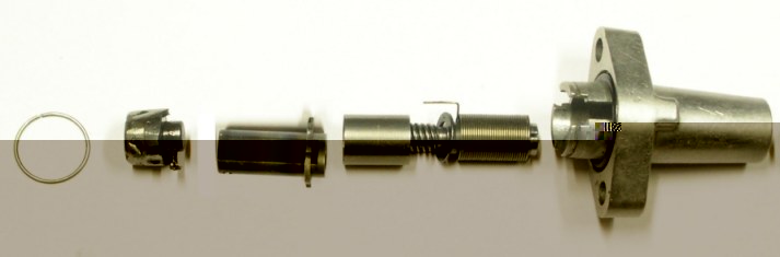

Der Kopf am Spannstift ist verschleißfrei, so dass ein Nachbau / Umbau nicht erforderlich ist. Bei unzureichender Kettenspannung gibt es nur drei angemessene Möglichkeiten:
-Spannung des Spanners ist im letzten Ende des Spannbereichs zu gering -> Spanner zerlegen. Feder auf angescheuerte Stelle im Bereich des Arms zum Gehäuse hin prüfen, wo die Hülse drauf scheuert, ggf. Feder nachbauen. Spanner zusammenbauen und ausreichende Vorspannung der Feder sicherstellen. Aufpassen dass die Feder nicht zwischen Hülse und Gehäuse durchrutscht (habe meinen Spanner umgebaut mit anderer Hülse).
-Kette gelängt: neue Kette einziehen und mit Hammer vernieten. Da sich diue Steuerzeiten verändern, ist eine Verlängerung des Spanners unsinnig. Zudem verschleißt die Spannschiene schneller, wenn die Kette weiter durchhängt. PFUSCH!
-Spannschiene verschlissen: Schiene nachbauen und ersetzen.

Ich hatte bei mir auch die ganzen Jahre das kawatypische Klapperproblem.Frank hat geschrieben:-Kette gelängt: neue Kette einziehen und mit Hammer vernieten. Da sich diue Steuerzeiten verändern, ist eine Verlängerung des Spanners unsinnig. Zudem verschleißt die Spannschiene schneller, wenn die Kette weiter durchhängt. PFUSCH
Hab dann vor 2 oder 3 Jahren eine neue DID Steuerkette eingezogen und mir für 80 € ´nen neuen Spanner gegönnt, damals in Erwartung nix mehr zu hören, die Kiste angeschmissen und
Also den nagelneuen Spanner wieder ausgebaut und festgestellt, daß das Ding auch im ausgebauten Zustand die letzten Klicks nicht schafft.
Bin dann wieder zum Händler, dem das gezeigt und einen neuen bekommen. Der war aber auch nicht besser!
Hab dann nach ewigem Rumexperimentieren den alten Spanner modifiziert (Feder stärker vorgespannt) und seitdem ist Ruhe!
Irgendwie sind die Dinger original schon schxxxe!
