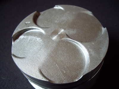

Mach mal ein bild von den kolben

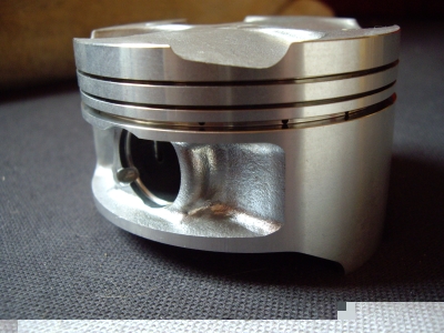

mcm-racing hat geschrieben:Mach mal ein bild von den kolben
bitte sehr, bei einem kitkolben müssten die vertiefungen für die ventile eigentlich tiefer sein.

Catweazle hat geschrieben:aber es muss ja nich die Original Packung sein... steht evtl noch was im Kolben selber??
Es ist offenbar die Originalpackung. Die Teilenummer passt zu Kolben, allerdings steht nich dran, wo die verbaut waren -> http://www.ronayers.com/ProductDetails/N/687/SKU/164856" onclick="window.open(this.href);return false;
91/92/93/94er Kitkolben scheinen's auch nicht zu sein, hab ich nachgeschaut in Kit-Whbs.

Scheint nen Kolben zu sein von nem Rasenmähermotor. Das war sicherlich eine schadhafte Serie und wurde evtl. noch vor Verkaufsstart durch eine andere Teilenummer ersetzt.

Walnussbaer hat geschrieben:Scheint nen Kolben zu sein von nem Rasenmähermotor. Das war sicherlich eine schadhafte Serie und wurde evtl. noch vor Verkaufsstart durch eine andere Teilenummer ersetzt.
ein rasenmäher mit 4 ventil kopf?

Ist ein K,L,M Kolben :)

mcm-racing hat geschrieben:Ist ein K,L,M Kolben :)
also wie ein 13001-1347?

Ja genau
