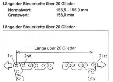

hallo leute,hab gerade folgendes problem, hab meine rep.anleitung für meine 91er j zuhause vergessen.wer kann mir sagen wieviele nieten ich auf der steuerkette von markierung einlass,bis markierung auslass zählen muss! muss meine steuerzeiten kontrollieren! danke mal so1 gruss katanist

Laut Bild im WHB sind das 26 Nieten, verstehe den Sinn hinter der Angabe aber nicht so ganz, das ändert sich doch wenn die kette gelängt ist?

Zeto hat geschrieben:Laut Bild im WHB sind das 26 Nieten, verstehe den Sinn hinter der Angabe aber nicht so ganz, das ändert sich doch wenn die kette gelängt ist?
aber so krass nun auch wieder nicht :P
stell dir mal vor, um wie viel die Kette gelängt sein müsste, damit du zw. den NW-Rädern auf einmal
ein Glied weniger hast :shock:

ich weiss auch nicht was die anzahl der nieten mit den steuerzeiten zu tun haben sollte....
wichtig dafür sind die in und ex markierungen!
wenn du die längung der kette messen willst, musst du folgendermaßen vorgehen:
