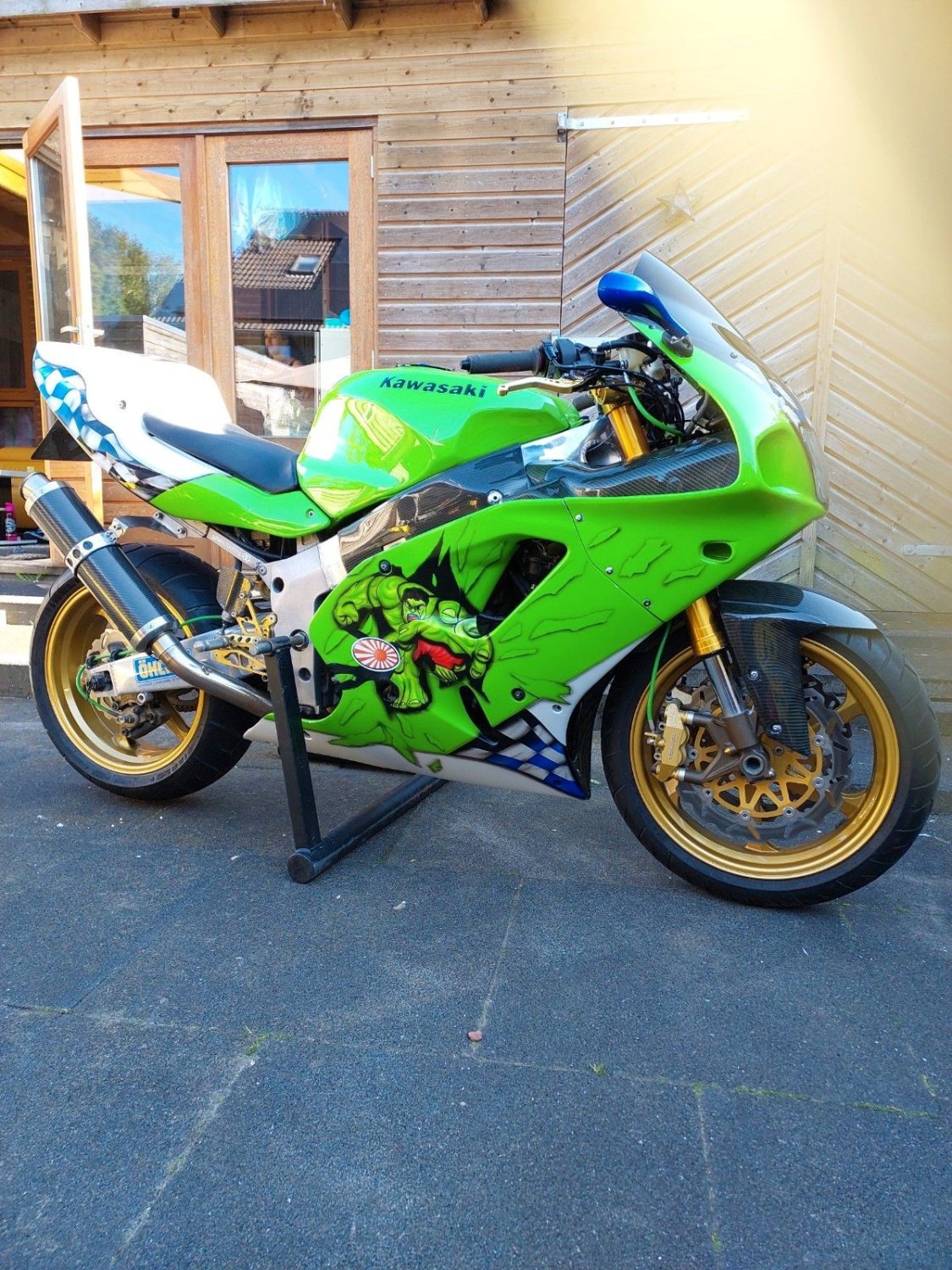

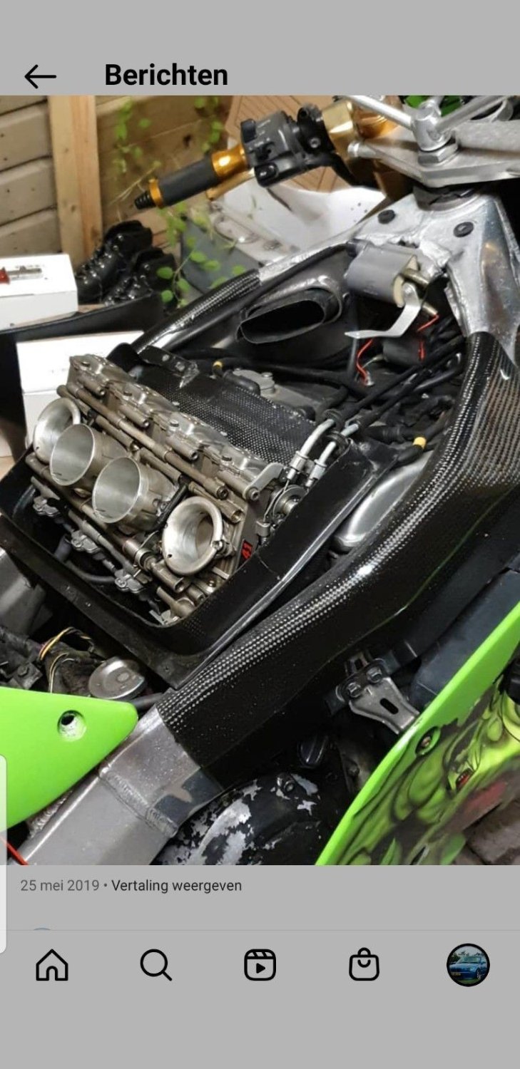

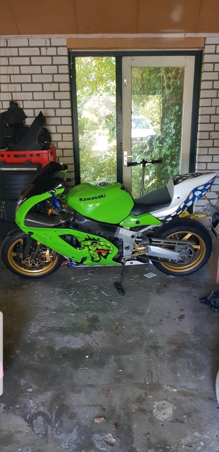

Wieviel mochten dieser kosten? Ich hab ein zxr , fahre eigentlich nimmer mehr. Habe da PVM felgen drein.
Der zxr ist ein kompletes custum bike. Mit zx9 block. Wiseco bigbore 950 cc. 41 flachschieber. AKRA anlage. Ein Alu zx- RR tank. Oder ich verkaufe ganze motor oder slachte es aber eigentlich ist das schade

Servus,
in Deutschland wurde dein Modell ab 1996 als ZX-7R verkauft.
Und ich denke das war auch in den Niederlanden so.
Du hast also eine ZX-7R und keine ZXR. :wink:
