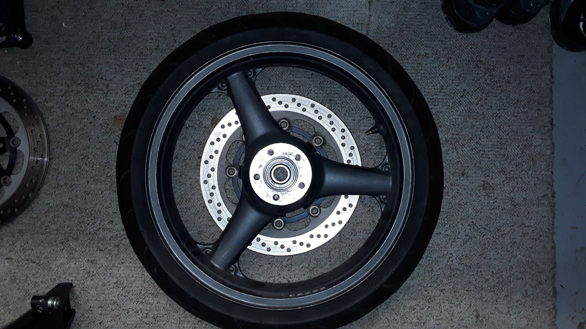

Vorderrad
Hier schon mit Zxr Bremsscheiben. Die Scheiben passen ohne weiteres in Lochkranz und Kröpfung.

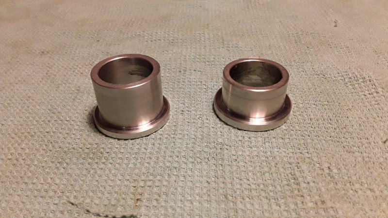

Nur die Distanzhülsen müssen geändert/gefertigt werden
Für links (anstatt der Tachoschnecke) Länge 27mm und rechts 21mm. Alle anderen Maße wie Original, also 32mm außen (gleiche Simmerringe), 25,1mm innen.
Flansch links 38mm, rechts 40mm und etwa 5mm dick.
