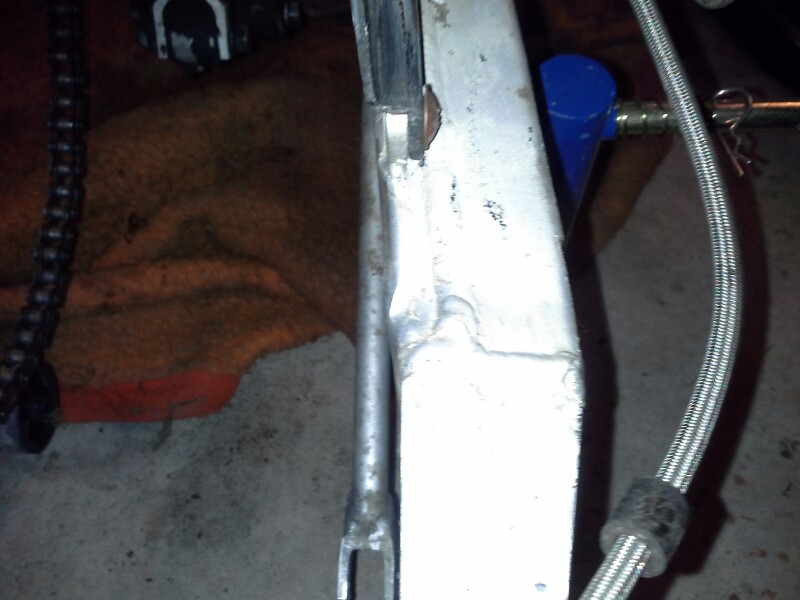

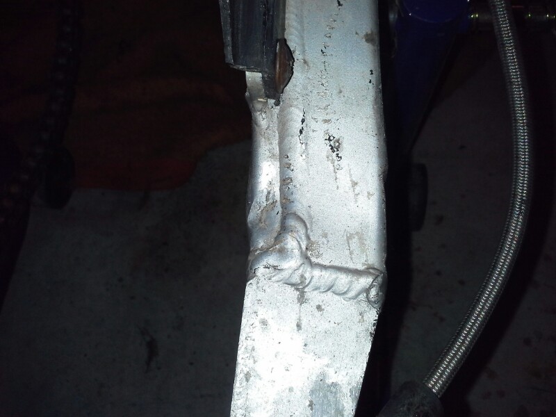

Hallo Leute, habe in den letzten Tagen mal angefangen meine H2 nach meinem kleinen Abflug wieder schön zu machen.
Sooo passiert ist das Ganze weil die Schraube von der Zugstrebe am Bremssattel abgerissen ist, als ich gebremst habe....... bei 160 :?
Naja wie ihr euch denken könnt klappt der Sattel dann einmal um und das Hinterrad blockiert. Da der Sattel so auf die Schwinge gehauen hat das dort jetzt ne Beule und ne Kerbe ist, brauche ich eure Meinungen.
Würdet ihr die Schwinge drin lassen oder austauschen??

Wenn es auch nur die gringsten Zweifel gibt, daß Deine Schwinge 1. geschwächt und 2. geometrisch verzogen ist, würde ich das Ding entsorgen oder in Eigenverantwortung auf der Renne weiterbetreiben.
=> WEG DAMIT!!!
Achso! 3. Wenn mir das bei der HU auffallen würde (besonders kritischer Bereich betroffen, Schweißnähte, Bremsmomentaufnahme, Achsführung) gäbe es bei mir DEFI keine Plakette!
4. Du hattest jetzt nen glimpflichen Abflug für 160 Sachen. Ich würde nicht darauf pokern, daß der nächste ebenso abläuft - schon garnicht wenn die gleiche Baugruppe dann die Ursache wäre...

Die frage ist ja ob da was reißen oder brechen könnte. Meine Schwinge von meiner alten Lc4 sah um welten schlimmer aus, und damit sind wir immer noch Cross gefahren.

Ich verstehe deinen Post auf Ties Antwort nicht.
Da steht doch alles drin im bezug auf Brüche Risse und HU etc. In dem Teil steckt man nicht drin. Ich würde es nicht drauf ankommen lassen!
Mann, ne Schwinge kostet bei Ebay n bischen Kleingeld. Das sollte dir die Sicherheit und das gute Gefühl doch wert sein!

alter, die schwinge ist sowas von tot... :roll:

Hätte jetzt erstmal keine probleme damit zu fahren,wenn man die Stelle im Auge behält.

Würde sie auf jeden Fall tauschen. Besser ist besser. Hätte auch keinen Bock bei 200 irgendwas zu gucken ob die Schwinge noch mitmacht. :mrgreen:

Ah eine gespaltene Persönlichkeit. Die eine sagt Ihr habt ja recht, scher ist sicher, die andere sagt kein Problem damit wenn man ein Auge drauf hält.......oh man!
Mach neu und fertig, tut der alten Dame eh mal gut da ordentlich sauberzumachen.

nee ist mein ernst.
Uploaded with ImageShack.us
solche schwingen müssen raus-zu gefährlich bei 100+ auf der strasse.
mit nem crosser erreichst du ja nicht solchen speed... :wink:

Bloß raus damit. ist das Risiko nicht wert.

Hehe Dog, meien J Schwinge sah IDENTISCH aus, auch links *gg*. Den Rest des Bikes hat dann mein Fuß abgefangen ...
Aber im ernst: Raus mit der Schwinge! Dabei direkt die Umlenkung begutachten und schmieren!
Das abreissen der Bremssattelstrebe würde mir noch mehr zu denken geben. Hats echt die Schraube zerlegt? Du hast nicht zufällig Edelstahl verwendet?

Ja der Vorbesitzer hatte Edelstahlschrauben verbaut :roll: :evil:
Beiträge: 2237
Re: H2 Schwing jetzt Schrott???
Den letzten Post bitte oben anpinnen. Die Sache mit den Edelstahlschrauben kann man nicht oft genug predigen und manche raffens immer noch nicht :roll: Ich glaub an deiner Stelle würd ich mal mit dem Vorbesitzer sprechen ;)
